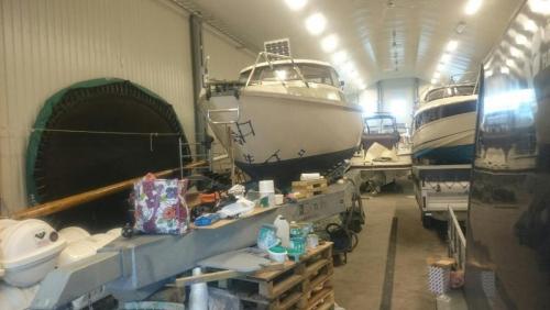

Nu börjar det bli dags att börja kommer att köra byggfläkt samt någon slags isolering på utsidan skrovet om tempen skulle sjunka för mycket.
Laminering av väven har jag sett lite olika några som gör det vertikalt först och några lager uppåt sedan.
Är det rätt metod?
