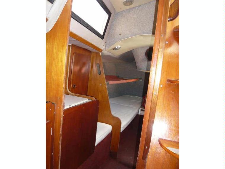

Kan bli aktuellt att montera en rörkoj ovanför en av de ordinarie kojerna. Har sett lite olika modeller, bl.a. en som går att fälla/hissa upp när den inte används. Behöver tips på var man kan köpa sådan, eller om det går att göra på egen hand (mindre troligt i mitt fall). Här är en bild på en som ser ut att vara fast monterad.
Kan en sådan här funka?

Vi byggde rörkojer mha av 2 rörfästen som monterades på tvärskotten och ett grovt alu-rör, c:a 50 mm i diameter och en sydd botten av kraftig segelduk. Den syddes med en kanal som röret passade i och den monterades fast på skrovet eller inredningen mha en längsgående teaklist och tätt med skruvar. När den inte användes fälldes den ner bakom ryggdynorna och röret kunde antingen tas bort eller gömmas nere under britsdynorna. Troligen lik den på din bild
Fästena liknade dessa men var av kraftig aluminium och köptes som fäste för garderobsstång.
Bra! Innebär lite syjobb, men det kan man nog låta den lokale segelmakaren fixa. Har massor av gamla segel som skulle kunna användas till detta. Om man inte vill ha en kapellväv i rätt färg i förhållande till inredningen i övrigt. Mörk blå för min del. Har du någon skiss på segelduksbotten? Och var köpte du rörfästena?

;-) Efter att ha funderat går jag nog vidare med det andra förslaget med alurör och kapell/segelduk. Poängen med det är att det nog går att hitta en lösning där man kan rulla in kojen och fixera den upprullad mot båtsidan. Det behöver inte vara en permanent koj, utan en man kan rulla fram om man har någon extra ombord, kanske barn eller lättviktig tjej.
Var inne och tittade mer noggrant på länken. Möjligen går den att demontera och rulla ihop så som jag vill. Priset är ju attraktivt. Rörkonstruktionen kan ju målas vit för att bli av med värnpliktskänslan.

På liknande sätt (se min beskrivning ovan) kan man förvandla kabinens britsar till sjökojer. Man behöver då inget rör, det funkar bra med lämplig lina med krokar i änderna och 2 öglor på tvärskotten. Segelduken fästes i britsens framkant och bör vara c:a 30 cm längre/högre än dynans tjocklek. Ett traditionellt utförande som de flesta havskappseglare redan har. Duken göms under dynorna när den inte behövs.
