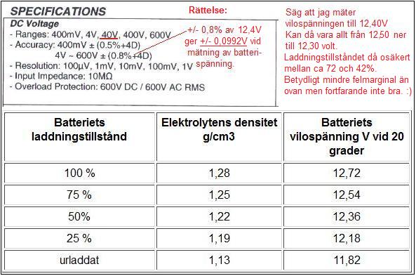

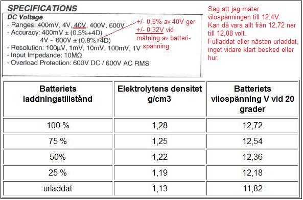

Kan vara intressant men kräver "kalibrering" som bl.a. Seawolf (#21) var inne på. Går inte att kalibrera på riktigt men man kan som sagt skriva upp felvisningen runt 12,5V. Ofta har man speciella fasta voltmetrar på sin elpanel som är noga kalibrerade för ändamålet, men en multimeter kan duga. (Exemplets FE-2053 väljer närmast högre mätområde automatiskt, d.v.s. här området 0-40V för bara om spänningen är lägre än 4V kan ett mindre väljas.)
Man testmäter alltså på en exakt känd spänningskälla runt 12,5V men har man ingen sådan kan batteriet själv få duga.
Gör så här...
Mät vilospänningen* på ett fulladdad och hyfsat ny batteribank i ca 20 graders värme. Avläses t.ex. 12,4V fast man vet att rätta värdet enligt tabellen är 12,72 så kan man anteckna typ "öka 0,32V"
. Mätfelet kan ses som konstant för enskilda instrument, siffran +/- 0,8% är bara tillverkarens allmänna löfte gällande alla multimetrar av detta slag.
Tabellen lånad här.
*) Med vilospänning menas flera timmar efter laddning eller urladdning, ev solpaneler får kanske täckas över eller nåt.

Precis, och procentfelet beror på det utlästa värdet. Enklaste exemplet är väl om man mäter noll volt, då blir procentfelet noll men fortfarande kan det i displayen stå upp till 0,004 Volt plus eller minus.
Aha, tack! :-)
Gjorde en grov räknemiss i min bild ovan, procenten gäller avläst värde och inte mätområdets toppvärde. Har gjort en rättning i bilden nu men utelämnat detta med "4D", inlägget står sig nog bra ändå för "kalibreringen" förbättrar väl mätnoggranheten ganska rejält.
