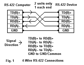

Hej har vi någon som är lite kunnig på inkoppling från en Saab r4 ais transponder till en pc
blir inte klok på hur det skall vara med 2 kablar Tx +   och Tx-   som skall kopplas till en rs 232 converter
hoppas någon kan

Det kan vara så att den har ett interface med current loop RS422 i så fall behöver du en converter mellan RS422 och RS232.

NMEA0183 är ju RS422-standard där man använder beteckningarna TX+ och TX-. När man kopplar detta till ett RS232-interface koppar man TX+ från AIS:en till RX (receive data) i PC-kontakten. RX- från AIS kopplas till jord (ground) i PC-kontakten
