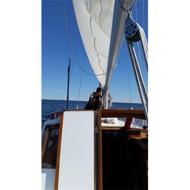

Idag har jag gått fram till masten, där jag släpper storfallet, drar ner seglet och krokar revöglan i revkroken direkt, sen spänner storfallet. Sen drar jag hem på aktre revet via vinsch(sitter precis ovan mastfoten på mastens aktre sida, direkt under där revlinorna kommer ut från boomen) och linan som löper i boomen. Såhär:
Såhär ser det ut:
Ursäkta trasselsuddet på fallen...
Inte jag på bilden utan en kompis.

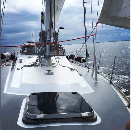

Jag har ibland funderat på om man skulle få upp vinscharna och avlastare på taket, men där finns dels en lucka över ingången, men vinscharna kan man förvisso sätta på sidan, sen behöver man då "knäcka" linlöpet nedanför hytten, sen när det kommer upp till kanten. Den nedre "knäcken" finns det ju block för. Det sker ju t ex. i genuatravaren, men den reverserade knäcken å toppen sen :S
Då skulle man behöva något liknande som sitter på taket vid kanten:
http://www.hjertmans.se/produkter/segling/block-linhantering/ledblock/ledblock-staende
men med en "top guide" som förhindrar att linan hoppar av vid slack.
Hur som haver ser jag inte hur det ska bli snyggt :P För det är ju viktigt..  :ph34r:
Möjligt kanske man kan sätta en sån här:
http://www.hjertmans.se/produkter/segling/block-linhantering/barton-block/barton-staende-block-10mm
På framsidan av doghouse uppe vid kanten så den "stick upp" lite över kanten så blir det snyggare, men samma sak där. Måste ju ha en "guide" så inte linan faller av...
EDIT: Sånt här block:
http://www.awn24.se/hs-stehblock-mkunststoffrolle-500649.html?fee=11&fep=3610&gclid=CNaM8Y2H9MkCFWricgod-kEMnA
Då kan man lägga på ovansidan så håller bogen kvar linan vid slack. Fast här skullem an ju ha ett sammansatt block med x antal rullar så det blir snyggt. Inte sätta flera sådana här singlar efter varandra, Såhär:
http://www.awn24.se/bootsausrustung/ausrustung/segelzubehor/blocke/hs-microxs-block2fachstehend-500723.html
Sen nere vid foten på doghouse sitter något sånt här:
http://www.awn24.se/bootsausrustung/ausrustung/segelzubehor/blocke/hs-umlenkblock.html
Man kanske skulle kunna göra en fullösning och yta grabbräckena mot rostfritt, fästa ett flerblock i det och sen bara dra linorna dit. men då löper de ju linjärt upp from mastfot till taket på doghouse. Inte särskilt snyggt samt det kanske blir ivägen för kicktaljan på boomen.

Jag hade nog inte funderat på att dra dem över doghauset i första hand. Linorna blir ju ganska hindrande både  akter om masten och för sikten inifrån.
Den tanken jag fick när såg bilderna på båten var att dra dem i den smala spalten mellan rutorna i överbygget och i doghauset, som skissen visar.
Skulle satt en grupp vinchavlastare precis vid slutet av överbygget - den röda klunsen på skissen. Vinscharna kan ju sitta var som helst och man kan kanske va placerade så att de kan användas till annat. Det är inte till alla linor man behöver vinschar.
Fallet till genuan är fullständigt totalt onödigt att dra till sittbrunnen om man har rullgenua. Den hissar man ju i hamn på våren och tar ner på hösten.
Storfall
Dirk
Kick
Cunningham
2 linor till första revet
ev 2 linor till andra revet
Det blir totalt 4 linor på var sida
Inte omöjligt.
Man skulle ju till och med kunna tänka sig att sätta en kabelkanal längs överbygget fram till avlastarna som linorna gick inne i.
Det luriga är när linorna går över från "taket" på överbygget till sidan på doghauset.
Man får trixa lite med brytblock,så att det fungerar och ser någorlunda skapligt.Har vid tillfälle monterat två rader med brytblock ovanpå varandra. Finns bilder på i denna länken plus en del annat.
http://thallatha.blogspot.se/2011/01/doghouse.html
Tack för engagemanget att hjälpa :)
Här är en närmre bild på sidan.
Tror det är lite för lite rum för att fästa på spalten under rutorna, men det är ju bara att mäta och se om avlastare får plats! Fördelen med att det är 90 grader knicksar där är ju att det blir stabilt/starkare.
Vad tror ni om infästningen av eventuella avlastare? Överbyggnaden är gjort i 3 mm stål. Skulle det räcka med att gänga direkt i detta och sätta gängade skruvar eller måste jag göra något genomgående så jag kan sätta en lastfördelning på insidan(tjockare bricka)?
  2015-12-24 vid 09:40 skrev Larsakelarsson:
För att få enklare segelhantering och säkrare segling hade jag dragit storfall, revlinorna (3 st) och genuafallet till taket på doghouse. Linorna kan väl gå fritt från block vid mastfoten direkt till framkanten av doghouse? Du har redan kicken i det utrymmet och brukar väl inte använda den delen av däcket så ofta? Då kan du flytta båda wincharna från masten och montera på taket på ömse sidor om nedgångsluckan. Tredelad avlastare på taket på vardera sidan och du är klar. Det förutsätter så klart att ditt doghouse är stabilt nog för de extra krafterna som vill dra det framåt mot masten...
De kan säkert gå direkt, men de måste ändock gå förbi "knäcken" på doghuse i framkant och där vet jag inte hur jag ska göra med block. Doghuset är gjort i 3 mm plåt, men jag har ingen aning om om det räcker för att hålla de laster vi pratar om.
  2015-12-24 vid 19:28 skrev Azguz:
Att fästa med gängade skruvar direkt i 3 mm plåt tror jag inte är något problem. Det håller absolut. Hade det varit i plast skulle jag haft en  stor bricka på insidan, men knappast i ett stålöverbygge. Det är inte så stora krafter det är frågan om.
Tror du det fungerar även med vinschen för dessa? Underlättar ju en hel del om jag slipper demontera inredningen på insidan :)
  2015-12-24 vid 22:53 skrev Azguz:
Ja det tror jag absolut. Det är ju inte så stora krafter det handlar om och för vinscharna är det ju väldigt korta tider.
Den långvariga belastningen hamnar ju på avlastarna, fast i princip skulle man ju kunna spänna upp alla linorna för hand, bara man fick ett ordentligt avhåll att tajta mot.
Jag är osäker på om jag skulle monterar vinscharna på doghausets sida. Skulle nog inte vilja ha nåt som sticker ut där man går. Det är så lätt att slå sig. Även om man drar ner alla fall, rev och trimlinor till sittbrunnen och försöker bygga bort alla tänkbara problem, så händer det ändå nån gång emellanåt, att man måste rusa fram på däcket för att nåt krånglar eller hakar sig. Då är det ju alltid bråttom.
Men - det är ju lätt att sitta i finsoffan och ha åsikter när man inte sett projektet i verkligheten
Jag tänkte mer att jag skulle sätta avlastarna på doghousets sida, rätt nära kanten mot sittbrunnen. Sen sätta ev. vinsch på kanten till sittbrunnen(där jag också har genuavinscharna idag).
Vad tror ni om vinschar då? Förvisso kanske jag kan flytta någon på masten, men eftersom jag le dra dem till två sidor så kan jag behöva köpa nya(eller så tar jag de två för aktre revlinorna och storfallet). Men om jag lär köpa in fler vinschar, hur starka behöver de vara?
Det finns ju vinschar ner mot 1000 kr som andersen 10, harken 6..
Skulle tro det är något sådant jag har för revlinorna från boomen redan? Så starka behöver de väll inte vara? Fallen kan man ju nästan dra helt för hand.
