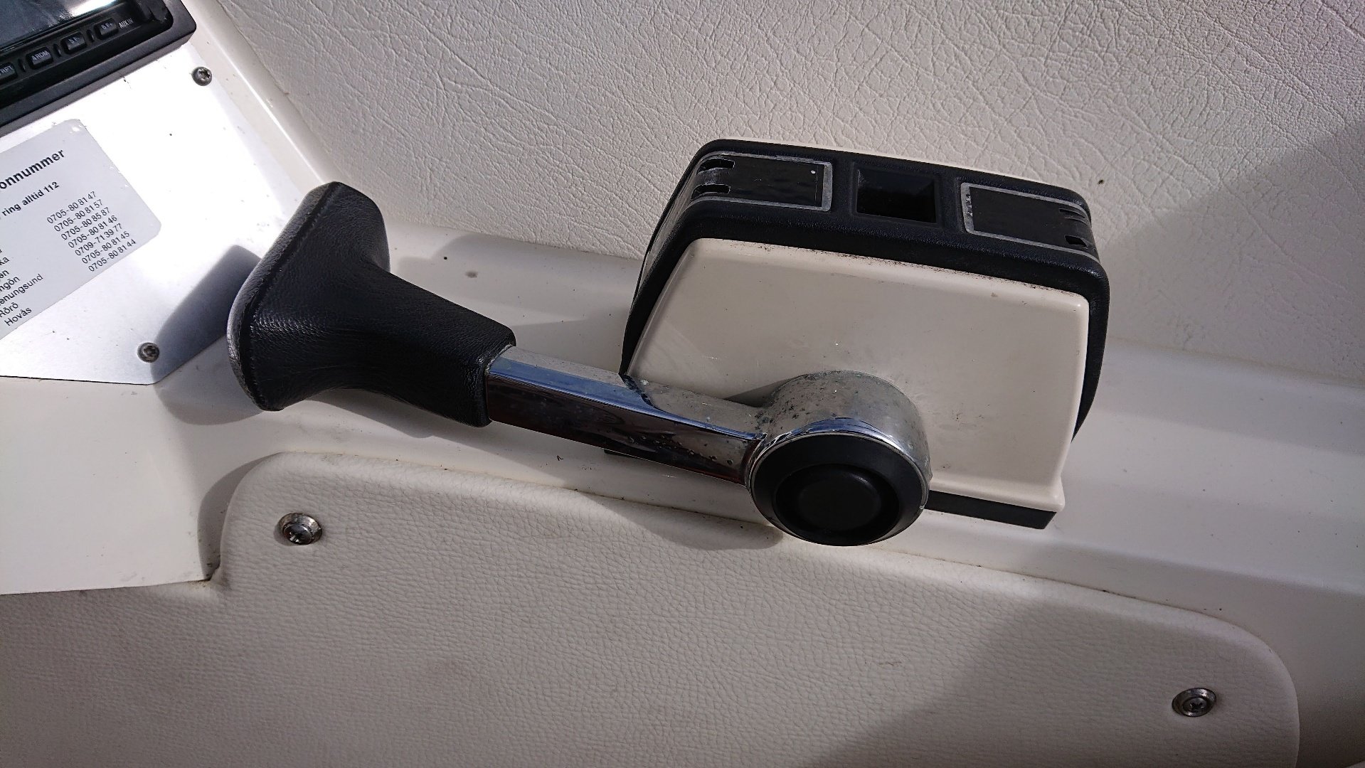

skepparn75 1 Postad 22 Maj , 2019 Hej Fredrik, fick du löst problemet? Jag har samma symptom (maxvarv ca 4000) på en 570 och maxfart 32-34knop när det borde vara 40-42.. motorn går hur fint som helst på tomgång och jag märker inget av någon problem, men vid max varv låter det örlite "ojämnt" om man lyssnar noga. Vet du om de två stora spjällen i Holley förgasaren är öppen när motorn inte är i gång? (eller kan det bara kollas med motorn igång på högt varv, bifogat bild). Jag funderar på om min gaswire måste bytas då gasreglaget tar i interiöret på max och hittar ingen ställen där det går att justera. Har inte gjort annan felsökning än att kolla att alla stiften tänder och att de "ser ut" att vara i rätt kopplade (haft båten i 2 säsonger och börjar nu 3e säsong med detta "problem"). Dela detta inlägg Länk till inlägg Dela på andra webbplatser

skepparn75 1 Postad 23 Maj , 2019 Hej Fredrik, roligt att höra att det gjorde stor skillnad! Jag har Holley förgasarre 4portar. 3år gamla avgaslimpor/knän.. Är lite osäker på om fördelaren är ny, men kablar är 3år. Tändspole/kondensator etc ser gamla ut. - Ska kolla ordningen på tändkablarna, hittade beskrivning i instruktionsboken. - Tändningstiming - Även kompressionstest (kopplade du loss minus till fördelare/bränsleslangen först?) - Vet du om flamdämparen bör bytas? (i fall den agerar luftfilter också?) - Såg i instruktionsboken att det finns ett litet filter precis där bränsleslangen går in i förgasaren, har du kollat detta? Det var nytt för mig. Roligt att det kanske finns möjlighet att kanske få tillbaka full effekt. Men jag måste nog ha verkstad att göra jobbet... Mvh Gunnar Dela detta inlägg Länk till inlägg Dela på andra webbplatser
