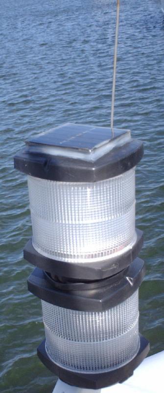

Lasse-L 341 Postad 18 December , 2015 (redigerade) Ankarlanterna som drivs med solenergi. Flyttade över inkråmet i en trädgårdslampa till en ankarlanterna. Lysvidd > 1 Nm http://lasselundell.se/teknik.html Redigerad 18 December , 2015 av Lasse-L Dela detta inlägg Länk till inlägg Dela på andra webbplatser
