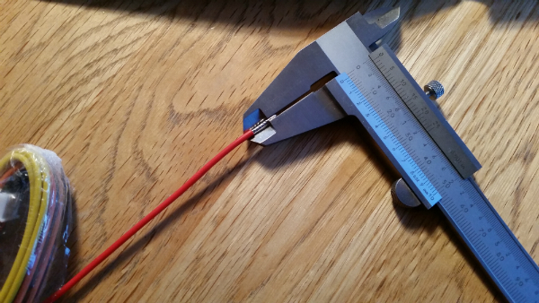

Är det någon som vet hur man kan se på kabeln vilken area den har förresten? Försökte räkna men fick den till 4,5 mm2 och det är den INTE :) Kabeln i detta fall mäter 1,2 mm över trådarna och 2,1 mm i ytterdiameter.
Kabeln är 1,13mm2 med det mått som du angivit. Det räcker med en 500mA säkring.
