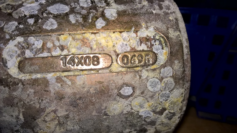

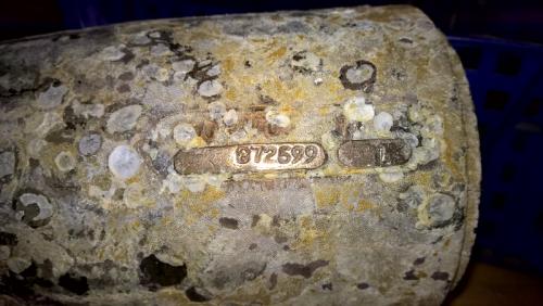

Tjena
Jag har själv en Contrast 33 med MD7A. Min propeller ser ut enligt bilderna
/P
Vad är det för utväxling? Jag skulle säg att den är för liten om det är utväxling på drygt 2...
Helt rätt.
pl1972- du bör kolla vilken utväxling du har på ditt drev. Finns två olika (1,66:1 el 2,15:1)
