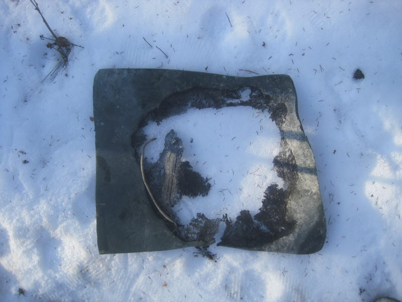

Gäst Kalman Postad 30 Oktober , 2015 Kom bara att tänka på en sak om brand. Var det inte Thallatha som eldade lite frigolit/cellplast eller vad det nu var? Det var ingen rolig syn bilden han lade upp. Leta rätt på det inlägget. Fast hur äre med liggunderlag, brinner det duktigt bra det åsså? 1 Dela detta inlägg Länk till inlägg Dela på andra webbplatser

Thallatha 867 Postad 30 Oktober , 2015 (redigerade) Kom bara att tänka på en sak om brand. Var det inte Thallatha som eldade lite frigolit/cellplast eller vad det nu var? Det var ingen rolig syn bilden han lade upp. Leta rätt på det inlägget. Fast hur äre med liggunderlag, brinner det duktigt bra det åsså? Nej riktigt så var det inte. Dit minne sviktar en aning. Jag har ju isolerat ett antal båtar med liggunderlag, som jag brukar köpa billigast på Ö&B För några år sen fick jag mitt avlopp i sommarstugan utdömt pga de nya reglerna. Enda sättet att få till ett nytt vettigt avlopp var att kila upp en 17 meter lång rörgrav i längs den lilla klyfta i urberget, där man lyckats lägga ner elkabeln och vattenslangen. Hann precis gräva upp den lilla mängd jord som fanns i klyftan innan det blev tjäle och snö. Den vintern ägnade jag mig åt att borra och kila bort berget, så jag fick en så pass bred rörgrav så att jag kunde lägga två parallella avloppsrör plus lite slangar och elkablar mm. För att tina bort snön eldade jag i två eldkorgar som stod med några meters avstånd. För att inte bli blöt i rumpan och inte frysa av att sitta på den blöta/och eller snötäckta rörgravskanten, la jag först en restbit av liggunderlag och sen en sån blå båtkudde som finns i stort sett varje båt.Jag har massvis. Gick in för att ta en paus och fika. När jag kom ut igen var båtkudden totalt borta. Kvar fanns bara liggundelagsbiten, som smält ihop på den yta där båtkudden legat. Det enda som var kvar av båtkudden var en liten bit av det vita snöret som omger kudden. Troligtvis hade det kommit en gnista från elden som antänt båtkudden som brunnit upp i sin helhet. Liggunderalaget hade inte börjat brinna men smält ihop, bara precis under den brinnande båtkudden. Tyvärr tog jag ingen bild på liggunderlaget när jag fick se det. Hade inget annat att sitta på så jag knölade ihop det och den tunna svarta hinnan smulade sönder. Det var först nån dag senare som jag tog ett kort, men då var det ju i senaste laget. När jag började isolera mina båtar trodde jag att jag förde in en potentiell brandfara i båten. Men det struntade jag i. Skulle det börja brinna så mycket i en plastbåt att man inte kan släcka på ett ögonblick med en brandsläckare, blir ju ändå branden explosionsartad. Då gäller det att snabbt kunna överge båten. Det visade sig ju va tvärt om. Liggunderlag brinner inte. Om man däremot isolerar med vanlig frigolit så har man infört en verklig brandfara. Så är det ju även med de blå, eller röda eller grå båtkuddar som finns. De är verkliga brandfacklor och egentligen skulle man kasta alla sådan och de skulle va förbjudna att sälja. Redigerad 30 Oktober , 2015 av Thallatha Dela detta inlägg Länk till inlägg Dela på andra webbplatser
Gäst Kalman Postad 8 November , 2015 Tack, visst svek minnet. Då kan även jag gå vidare med funderingar på liggunderlag på skrovets insidor. Få se vad orken säger. Att polyestern brinner som bara den det vet jag sedan tidigare, huga. Proveldade en liten bit ute på gården å vilken fackla det blev när det väl tog sig. Dela detta inlägg Länk till inlägg Dela på andra webbplatser

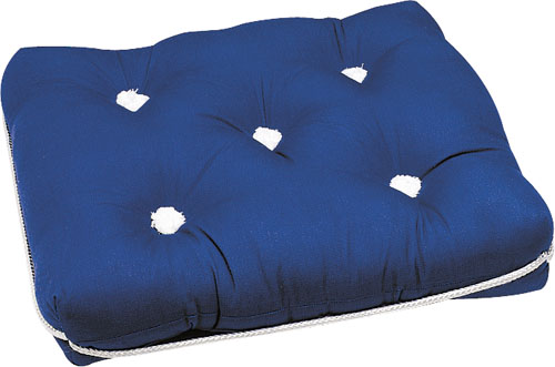

BSven 469 Postad 8 November , 2015 Kan man sprätta upp sina dynor och byta stoppningen mot något mindre brandfarligt men med bibehållen komfort? Stenull? Dela detta inlägg Länk till inlägg Dela på andra webbplatser
odysseus65 26 Postad 8 November , 2015 Eller så klär man om sina dynor med nåt av de flamsäkra möbeltyger som finns. Dela detta inlägg Länk till inlägg Dela på andra webbplatser
Thallatha 867 Postad 8 November , 2015 (redigerade) Eller så klär man om sina dynor med nåt av de flamsäkra möbeltyger som finns. Som alternativ kan man ju försöka se till att de inte utsätts för kringflygande gnistor. Redigerad 8 November , 2015 av Thallatha Dela detta inlägg Länk till inlägg Dela på andra webbplatser
BSven 469 Postad 8 November , 2015 Jo men skulle man få en brand ombord så är det ju bättre ju färre "explosiva" saker man har. 1 Dela detta inlägg Länk till inlägg Dela på andra webbplatser

jask 14 Postad 16 November , 2015 Kan man sprätta upp sina dynor och byta stoppningen mot något mindre brandfarligt men med bibehållen komfort? Stenull? Kallskum är flamdämpat Dela detta inlägg Länk till inlägg Dela på andra webbplatser

jask 14 Postad 16 November , 2015 Kan man sprätta upp sina dynor och byta stoppningen mot något mindre brandfarligt men med bibehållen komfort? Stenull? Det finns både flamskyddad polyeter och kallskum som är flamhärdigt av sig själv. Välj något av dessa alternativ. Minst 35 kilos kvalitet om det är avsett att sova på. Dela detta inlägg Länk till inlägg Dela på andra webbplatser
