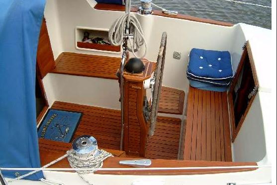

Targa 96 Flytta storskotet
Är ägare till en Targa 96 där storskotet är placerat mitt på rattpedistalen. Är det någon som vet vart man kan flytta skotet? Tanken hos mig är nått i stil med Najad 34, där den sitter i sittloftet akterut på skena.

Varför vill du flytta skotet, är det kanske för högt placerat så det blir obekvämt att skota?
Är det så här det ser ut?...

Tycker också storskotets fäste verkar lite dumt, det jag skulle göra är en targabåge över sprayhordens akterkant. Arrangemanget med skotskan på en båge är väldigt praktiskt. Men sen har jag även funderat på om inte originalfäste egentligen inte är ganska bra?
Ser ut som på bilden. Jag seglar ensam och jag tycker det blir tungjobbat + att det är ivägen ibland när man ska förflytta sig. Lösningen behöver ju självklart inte vara permanent utan kan ju vara ett alt. Visst Goop hade väl en tanke med placeringen så kanske dumt att ändra.
Du kan ju sätta en hake underst så du kan ta loss i hamn och ha skotet mot sidan av båten. Men det hjälper ju inte under segling. Bra lösning dock för att få upp någon ur vattnet. Men det hjälper inte då du seglar ensam.
Personligen så tycker jag att en skena i akterkant av toften också kommer att vara ivägen och kan även vara en fara - vid gipp. Nu vet jag inte exakt hur lång din bom är men en placering på akterruffens tak verkar vara ur vägen mer?

Är det din egen båt?
  2015-10-15 vid 13:26 skrev PatricKall:
  2015-10-14 vid 11:58 skrev Thomas-1:
Patric frågade: är det din egen båt...
Oj, nejdå. Tyvärr inte.
Glömde ju ange bildkällan, skäms på mig. ;-)
Hittade den på sailguide och tänkte att en bild ofta får igång forumtrådar, för om man ser en bild triggas nog lusten att kommentera. (Läste f.ö. även alla ägar-kommentarerna på den sajten innan mitt inlägg ovan, fick intrycket att sittbrunnen är djup. Bra säkerhetsmässigt för man ramlar knappast ur i busväder, men sikten framåt kan hämmas tycks vara ett litet tema bland kommentarerna?)
