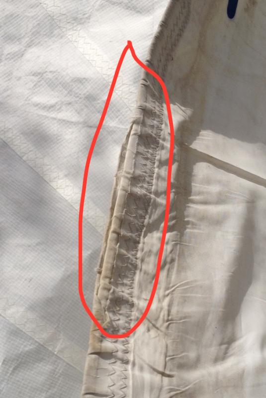

Nu är det dags att ta upp båten och se över inför nästa säsong. Jag har en för övrigt bra genua men i framkant respektive bakkant på genuans underlik är seglet något skavt. Jag skulle vilja göra något åt detta i tid men är osäker på hur. Är det enbart segelmakare som gäller eller har ni tips på annat som t.ex. tejp eller att själv sy på förstärkning. Tacksam för svar. /Nisse-Nisse
Har du en segelmakarsymaskin är det väl bara att köra på? Om du inte har det, försök inte med mormors gamla då den troligen är för svag för jobbet. Silvertejp, nej!
Att lämna in till en segelmakare är det bästa då han kan se över övriga sömmar oxå så det inte går sönder mitt under säsongen.
Redigerad av pseudonym
Segelmakaren är nog billigare än du tror! klart värt det.
Gå  till en segelmakare och köp märkduk som du klipper till en bit av och klistrar på, den är självhäftande och sitter ordentligt fast.
Kommer att hålla länge.
