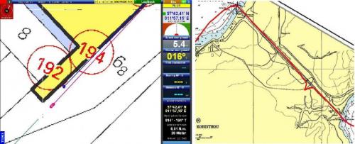

Oldtimer 81 Postad 17 Oktober , 2015 3 eller 5 eller 7; det räcker inte AlfaAlfa. En av mina kunder styrde sin 45-fotare på väg till Uddevalla (för motor i 8 knop). När idi*ten rundade Stången lyckta litate han på C-Map. No Problem. Det kostade bara 1,5 milljoner......som vi alla är med att dela på.....;-) Jag kollade senare hans RayMarine C-Map mot min Transas; med samma GPS (!) signal..................det skillde 40 meter ^*lol* Too close for comfort? Dela detta inlägg Länk till inlägg Dela på andra webbplatser
