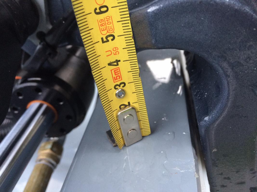

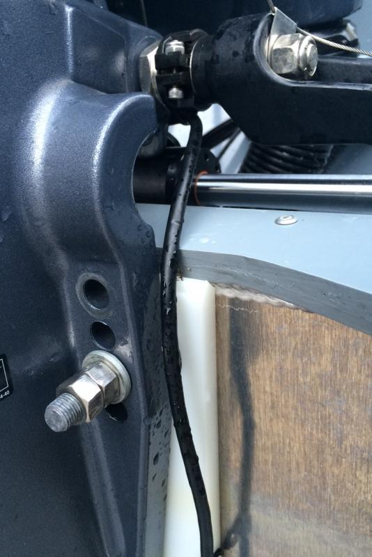

Motorn går att hissa ett hål till, men som den är idag är den riktigt känslig i tvära svängar mm (Bifogar bilder med höjd). Vet inte om bulthålen är satt lite högre än normalt vilket gör att 3:e hålet blir lite för högt?

Har någon kommentarer på höjden= De bifogade bilder ovan!
Motorn ser ut att vara i lagom höjd från bilden med planken långs med skrovet går i samme höjd som antiventilationsplattan på motorn.

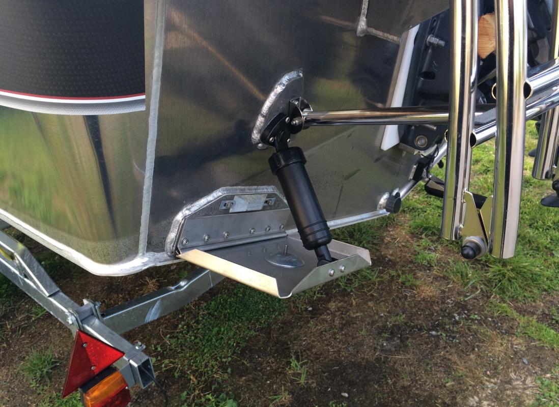

Har du nogot lågt monterade trimplan? Om dom inte hissas ur vattnet så vill dom lyfta aktern vid sväng och kan ge dig ventilation. Testa!
Tveksamt om jag hade sänkt den.
Tycker av bilden att döma motorhöjden ser bra ut.
Kan du inte ge oss ett mått från kavitationsplattan till botten?
Viktigt att allt är i våg bara.
Tror min motor sitter monterad 15mm upp från botten.

Har ställt undan båten för denna säsong, så jag har svårt att fara och mäta! Vad gäller trimplanen, så är det färdigborrade hål från Yamarin fabriken och jag har testat båten utan trimplan och den hade samma problem. Kan det vara så att en 19" propp får bättre grepp?

Tror min är mer än 15 mm?!
Motorn är i mittenläget gällande powertrimen.
Testade skala ut från bilden och tror det handlar om 24-30mm i framkant på kavitationsplattan.

Mina tidigare motorer har suttit ungefär 10-15mm upp.
När jag laborerade med uppåt 30mm, så ficka jag ha en rätt kupad propp, för att den inte skulle tappa fästet.

OK, svårt att komma med råd här. Men ändå så känns det som en 19" skulle testas, både med nuvarande monteringshöjd och med ett snäpp ned.

Jag hade inte behållt 21" och tycker du inte att du har grepp nog ska motorn ner. Att ha motorn för högt bara för att få ut de sista 0,3 knopen men tappa körbarhet vid normal körning är det nog bara riktiga toppfartsentusiaster som står ut med :)
Proppning är SVÅRT och det är tyvärr bara test i verkligheten som ger svar..
Håller med dig Jarb och tror att jag sänker den ett snäpp för att se om jag får bättre grepp i svängarna. Ska försöka låna en 19" eller 20".
Visst ser det ut som att den sitter lite högt?
