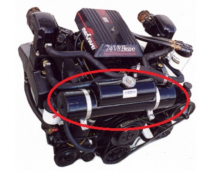

Hur ser man skillnad på sjövattenkyld/sötvattenkyld
Hur ser man skillnad på en mercruiser v8 bensin om den är sjövattenkyld eller sötvattenkyld?
Du har an stor burk med ett kylarlock på den sötvattenkylda, det är värmeväxlaren som motsvarar kylaren på en bil.
Illustrerande bild där värmeväxlaren på en sötvattenskyld är inringad.
