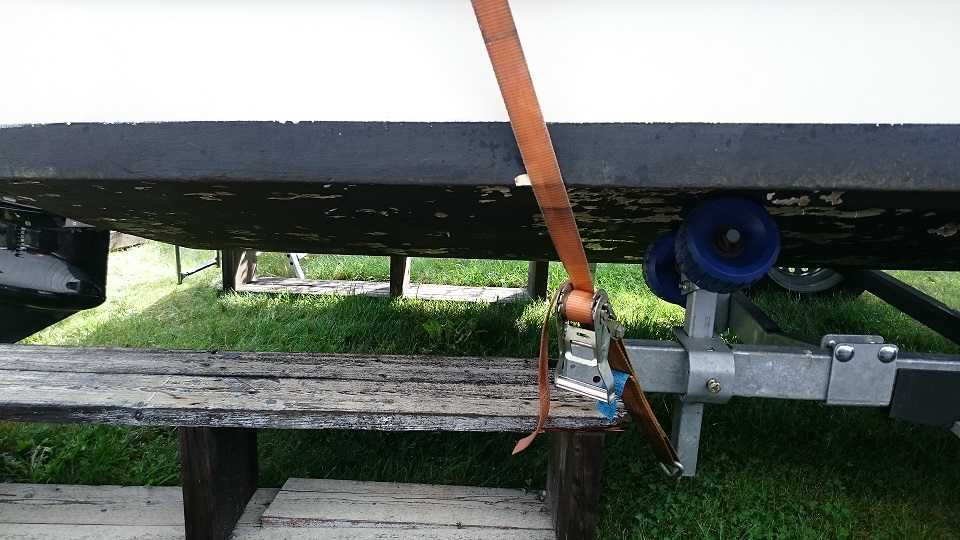

Båten står nu på trailer men frågan är om båten kan ta skada av att bakänden sticker ut så långt?
Bara motorn väger 231Kg
Från sista kölrullen till änden på båten är det 120cm.
Ska snart köra någon mil då den ska på service.
Har insett att jag måste köpa ny trailer men ännu har det inte dykt upp några intressanta objekt.

Hej. Om båten bara är typ 2 dm för lång och du inte tänker köra allt för många långa sträckor så skulle inte jag byta trailer eller iaf inte vara allt för orolig för en kortare körsträcka.
Den stora frågan är vad den väger på draget blir kärran baktung så att den lyfter bilen i draget skulle jag nog överväga att byta kärra om inte kör med den. Den bör ligga på ca 50kg på kulan
Går det inte att flytta fram winchtornet?

Köp då en med självjusterande vagga underbart att ha det bara spela upp båten, den finner sin plats automatiskt. Jag har inombordare, och tycker att trycket vaggan/ stödrullarna skall vara placerade mitt under motorn.
Tornet år så långt fram det bara går.
Ska flytta bak sista kölrullen ca 30cm.
Kultrycket är hyfsat ok, fick flytta hjulaxeln.
Självjusterande vagga är högst på önskelistan men då sticker priserna iväg har jag märkt.
Vi hade tidigare en bromsad vagn (1500 kg) till vår Bella 620. Den passade båten mycket bra. En helt annan vagn med annan prisbild, än i ditt fall.
Tycker utsticket är i längsta laget. Men om du ska transportera båten kortare sträckor, i rätt hastighet, så bör det gå bra.
Jag skulle ha avlastat skrovet vid vinterförvaring, exempelvis palla upp med lastpallar längst aker ut. Men din bild verkar ge skenet att du redan anammat det.
Ser även ut som att du kan flytta fram sidostöttorna, och med detta flytta sista kölrulle några extra cm längre bak.
