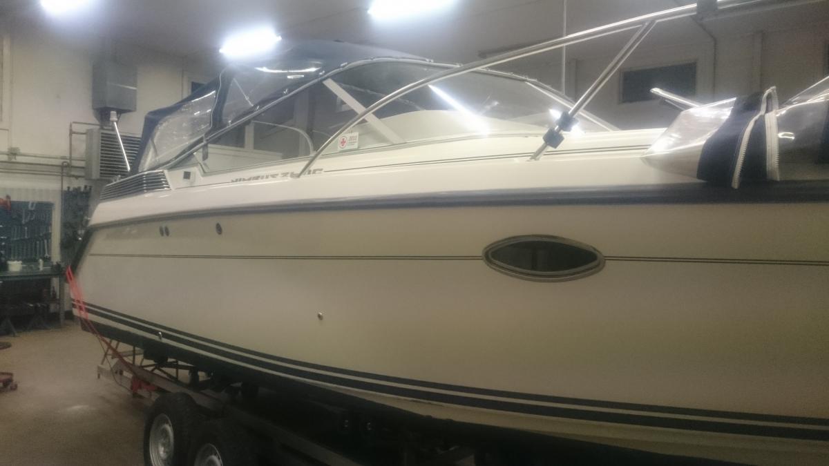

Då har man bytt båt då!

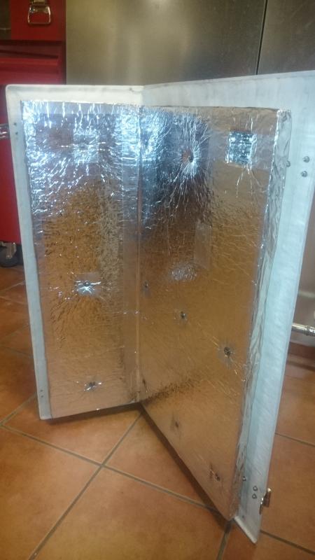

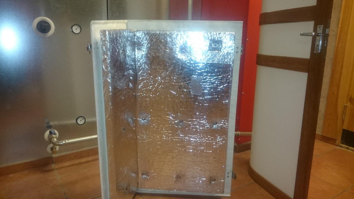

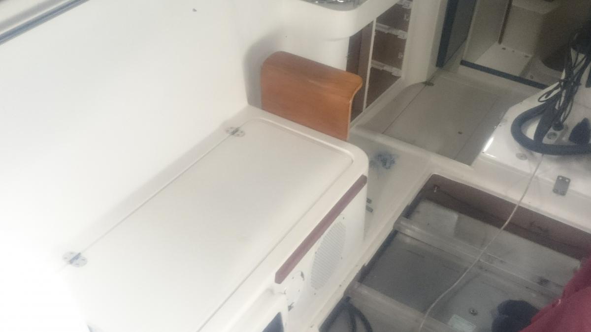

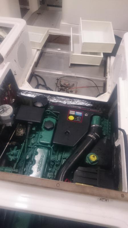

Ja då var motorrumsisoleringen bytt i luckorna, pilligt var det, och att hitta alla gamla skruvhål som håller isoleringen fast med skruv var en upplevelse. Fick ut och klippa en bit stängseltråd i kohagen och ha som markörer i skruvhålen, upptäckte att det kändes kyligt ute kollade termometern, va runt 30 minus. Klistrade en folietejp runt kanterna som hjertmans skickade med, få se hur länge den sitter kvar, men om jag får säga det själv så ser det rätt ok ut, nya isoleringen jämfört med den gamla.

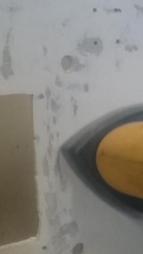

Tisdag kommer kjelle mannen, då ska vi börja med akter och skrov, urslipning plastskador samt ifyllning. Ska bli intressant och roligt. Jag ska fortsätta slipa inredningen som sitter kvar i båten karmar odyl, samt försöka hinna med att lacka detta samtidigt.

vilken skillnad. blev ju riktigt bra. är de nån skillnad på den isoleringen du beställde jämfört mot den du köper på mekonomen tex?
Vet inte om det är någon skillnad, men hjertmans var billigare, de har en suverän service beställde på fre em grejerna kom på måndag. Helt otroligt, måste berömma hjertmans för deras toppen service faktiskt, och snabba leveranser.

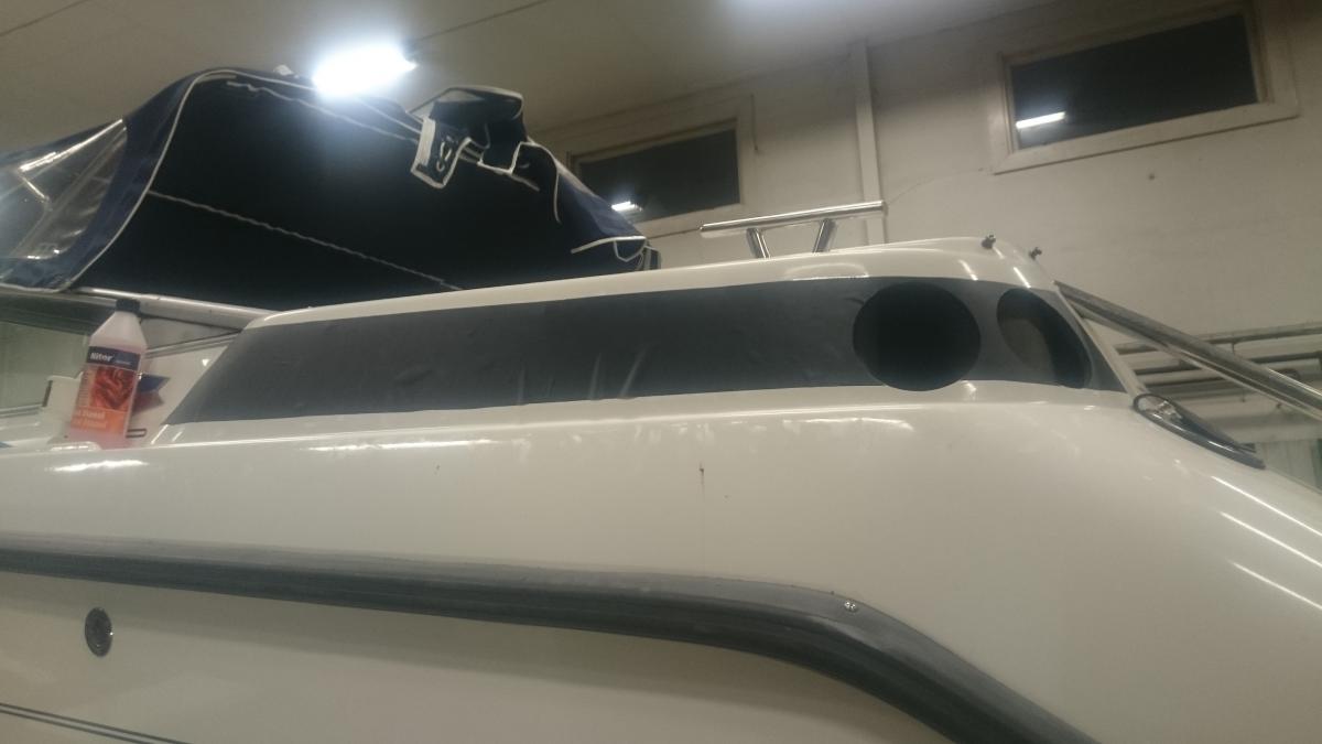

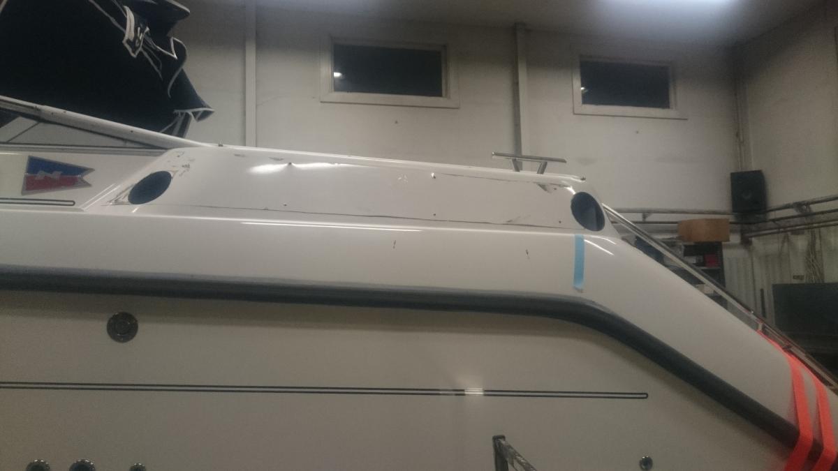

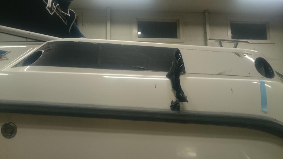

Ja då var nästa etapp i renoveringen igång. Maskade av den svarta filmen under luftintagen gick mycket bra få loss filmen med hjälp av en hårtork.
Filmen borta rengjort ytan för ny film.
Va sannerligen inte lätt få dit den nya filmen mycket svära, fick skära om den flera gånger men till slut gick det. Resultatet blev ok, nästa år ska jag riva bort allt och lägga en top coat svart istället.

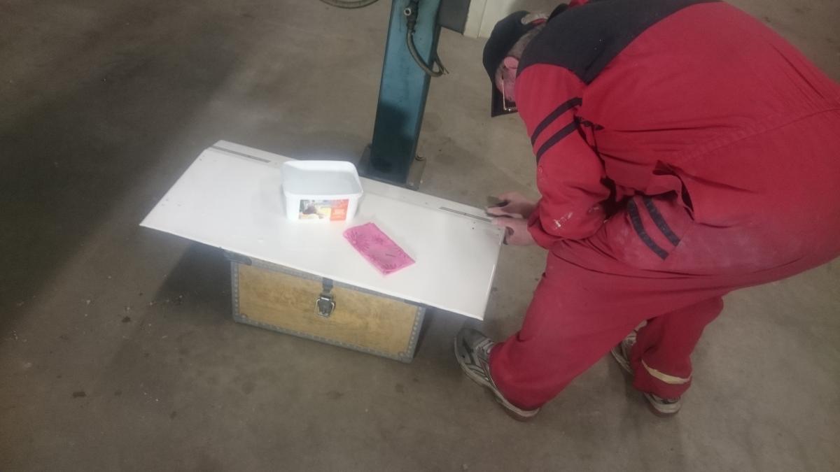

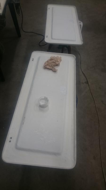

Hela akter kastellet bortmonterat, Kjell har tagit sig an dörrar toftluckor samt golvlucka under soffan fram, mycket skador sprickor tar en massa tid att få det fint.

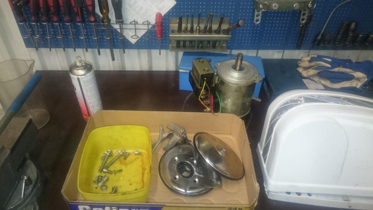

Ankarspelet plockades bort, vips dök nya projekt upp, någon hade dragit av två bultar i infästningen, de hade blivit skarvade med galvhylsa och kortare bult. Detta har lett till att plasten spruckit i väggen till ankarboxen. Pga av att det varit stumt på ena sidan och andra har det spänt, inte legat dikt på fyra punkter. Skruvade isär motor och hus lämnade till mek verkstad, de lyckades få ur de två avdragna bultarna, så nu ska det gå att montera rätt. Återkommer med bilder.post-72207-0-74857700-1454714742_thumb.jpg

Grymt jobbat som vanligt. Vad är den svarta filmen till för?
Sitter under de rostfria gälarna för att maskera luftintagshålen som sitter under.

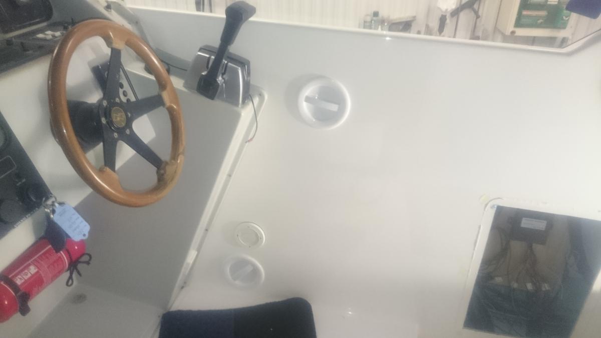

I ruffen finns en liten garderob eller byrå eller vad det kallas, i denna har man monterat ett 12 v uttag. Typ ett svart rektangulärt, med uttag för tre kontakter. Måttet är cirka 30mm x 100mm. Man har skurit hål i sidan på skåpet alldeles i ögon nivå. Ska nu ta bort detta fula uttag, men vad ska jag täcka hålet med? Funderar på nån vit plastbit täckbricka, någon som har nåt förslag? Vill det ska se snyggt ut med. Hålet är genomgående, sitter bredvid sänglampan, och man ser det genom glaset i skåpet. Det är vit skiva runt. Förslag?
Sätt i ett usb uttag istället du måste ändå ladda telefonen (på natten?)!

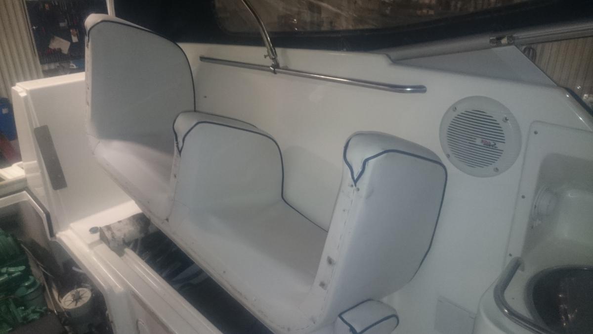

Soffan fram var slut, beställde ny idag från myrins textil i Göteborg. Sargen som soffan stod på ska även användas till den nya soffan. Den hade fått sina törnar och idag plastades den om förstärktes och nya skruvhål borrades.

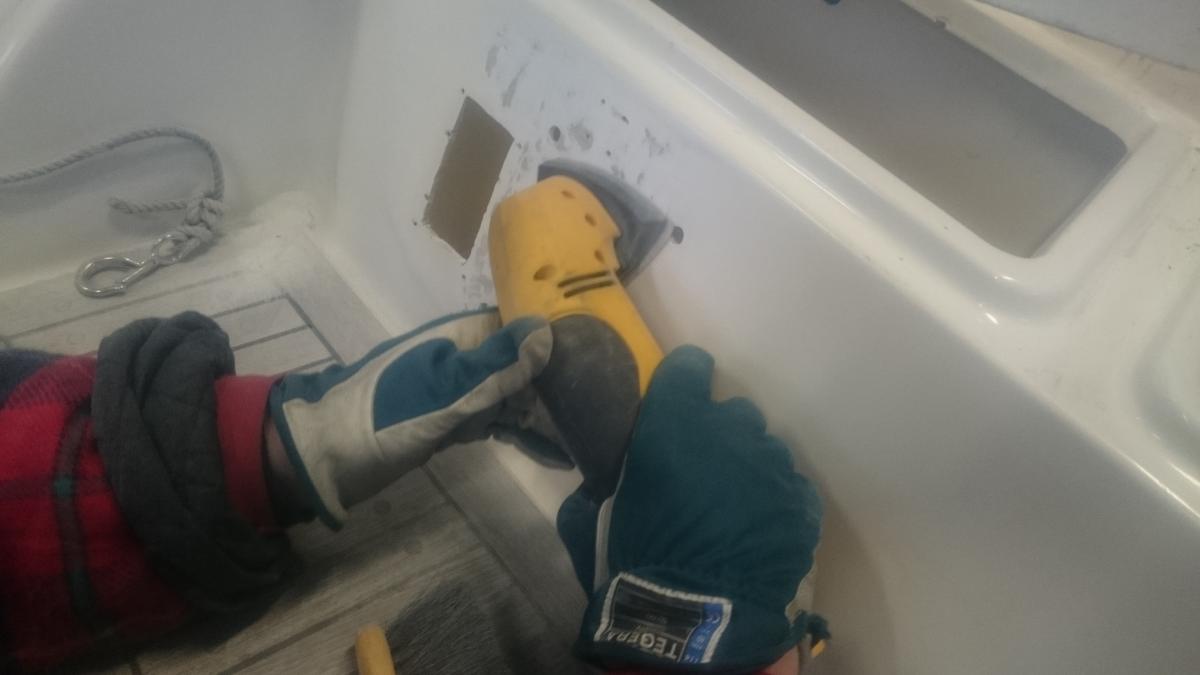

Kjell slipade även ur rosorna i akter vid badbryggeinfästningen.

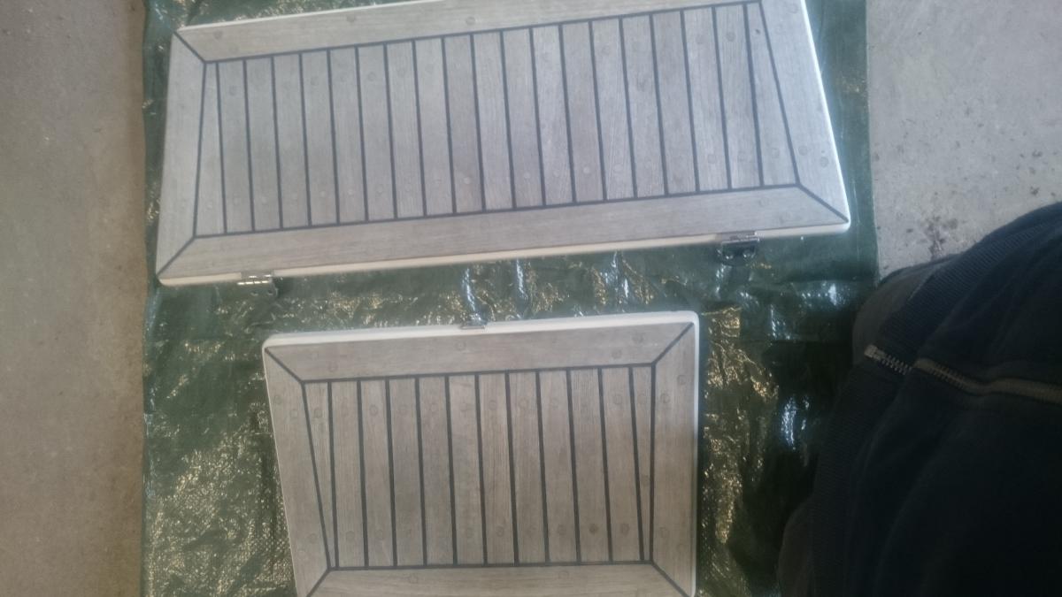

Toftluckorna är reparerade ny gelcoat i alla skador och blev även vaxade idag. Monterade nya gångjärn blev riktigt snyggt.

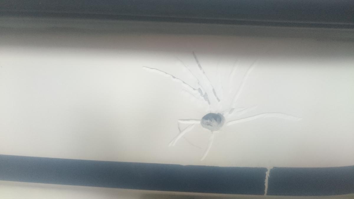

Kjell slipar vidare borrat ur alla sprickor i ankarboxen efter ankarspelet som var felmonterat därför sprickor i gelcoaten.
Och ännu mera slipning
Medans kjlelle slipar är jag ombord och monterar toftluckorna blir riktigt fint.

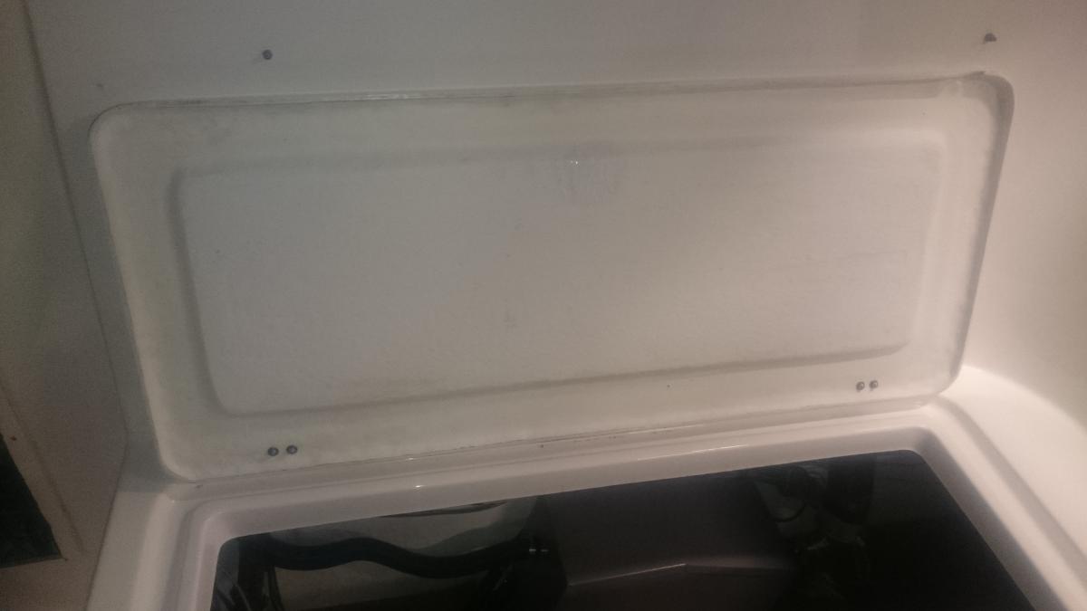

Monterade även nya inspektionsluckor i hela båten, de gamla ramlade i bitar då man tog i dem måste vara dålig plast.

Använde rengöringsmedel för teak från hjertmans, snappy teak. Resultatet blev otroligt bra. Oljade sedan in med teak olja, la på tre omgångar.
Durken såg lika ut som badbryggan i aktern innan behandling, nu ska resten behandlas och oljas på båten, nåten lär förbättras lite först på badbryggan.

Ankarspelet återmonterades även detta i helgen, med tillhörande utrustning infästad i aktern. Detta blev dock inte helt lyckat få se om plasten håller. Det är mycket ojämnt på baksidan inne i ankarboxen. Väggen är inte helt slät, detta leder till att skivan som spelet sitter i med genomgående bult spänner. Det skulle behövas spacklas upp en jämn yta bakom, men vi får se hur det går nu, med sprickor i gelcoaten, om de återkommer.
