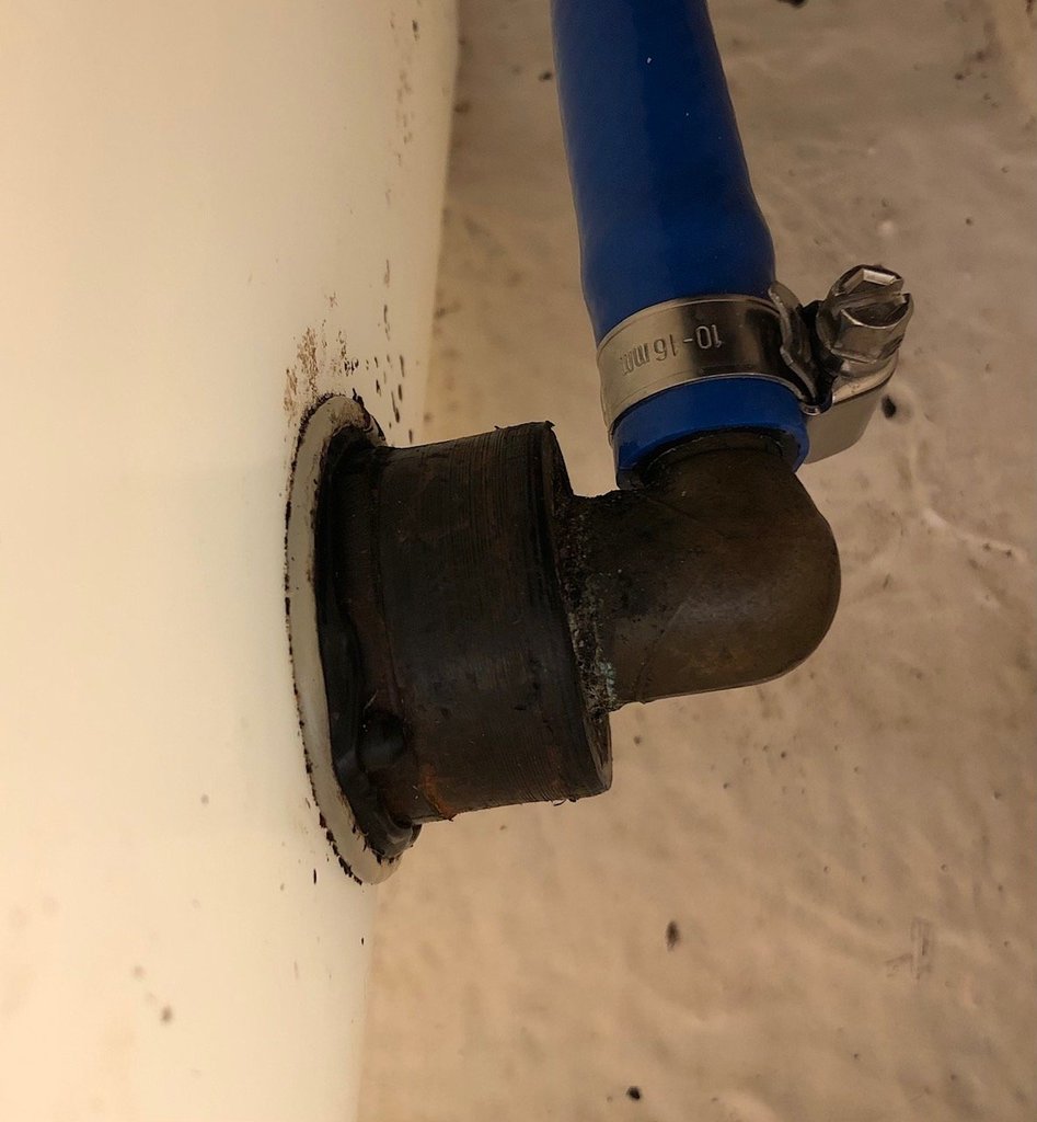

Kossor (och ni andra med Epoca), hur ser genomföringen/anslutningen till era färskvattentankar ut?
Jag har kopplat ur tanken för att byta slangar och den här anslutningen ser helt klart underlig ut i mina ögon. Rostig som tusan på utsidan men av plast på insidan. Någon som har en likadan? Vet ni hur den sitter? C4AFB757-6820-4151-9285-53C1555FC19E.thumb.png.6a1d034c7b9aa1d91250994c7e88d5ac.png
Har du dragit ur den vinklade slangnippeln?
Lät den sitta kvar när jag bytte slang senast.

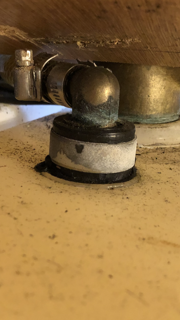

Ser ut så här på min:
  2020-12-03 vid 20:32 skrev buzzer:
Tack för bilden! Ser ut att vara plast, men kanske även någon sorts metallring längst in? Man kan ana lite rost i nederkant.
Tidigare ägare hade monterat en gängad klämringskoppling (istället för vinkeln) då vattenslangarna var någon sorts pex variant. Ska byta nu till nya fräscha vanliga slangar istället och ska då montera en vanlig slangnippel.
Jag är mest orolig för att anslutningen är helt sönderrostad och när som helst släpper. Men det kanske bara är yttre höljet som har rostat?

Min är typ svarvad plast rakt igenom, förutom nippeln. Gick lätt att göra märken med mejsel.
Undrar vad din rostiga ring har för funktion då?

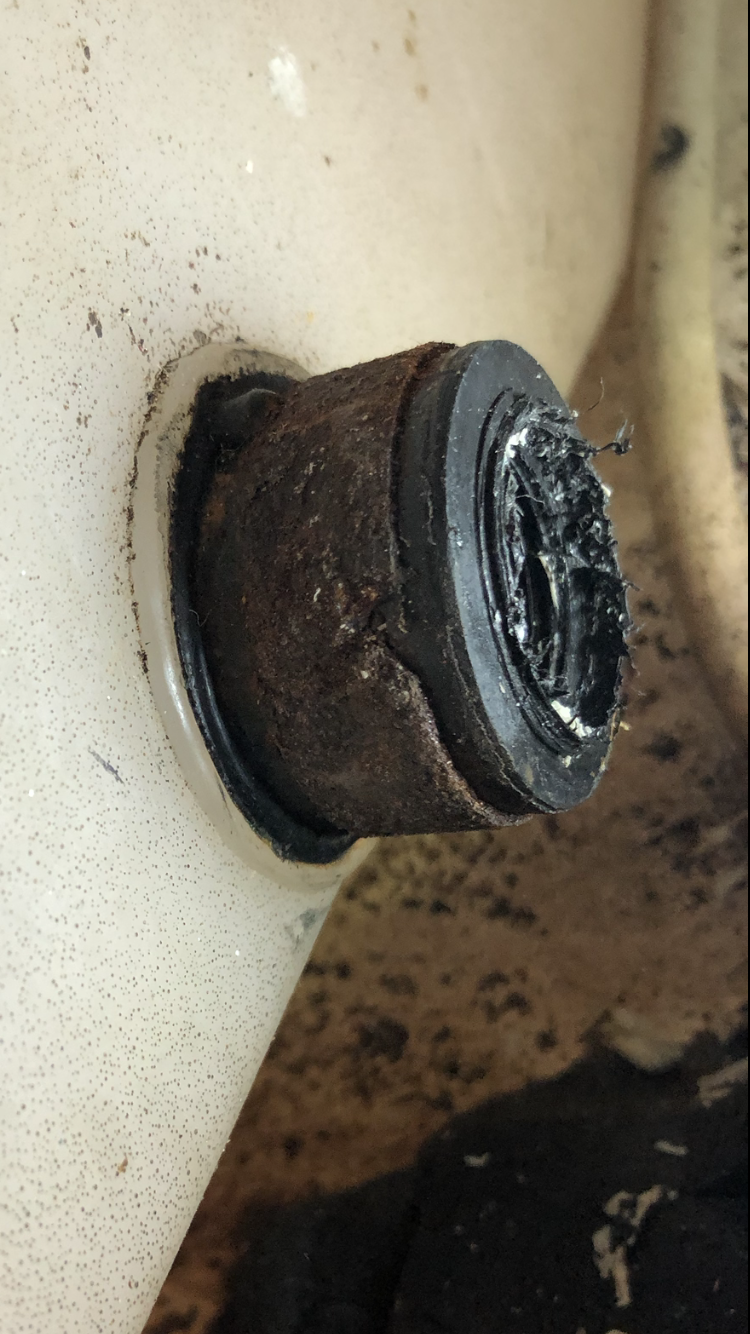

Jag blev lite nyfiken på den rostiga ringen runt anslutningen till tanken så jag lossade på träplattorna ovanför tanken och såg att det sitter en metallring även runt anslutningen där. Den verkar ju inte ha någon tätande funktion så jag fortsätter att sova gott - trots min rostiga ring. Den ska dock ska få lite rostskyddsfärg på sig ☺️
Jag tror att det är för att den gängade nippeln inte skall spräcka plastmuffen. Jag har samma ring på min nya septitank för luftningen där nippeln skall skruvas i plastmuffen.
