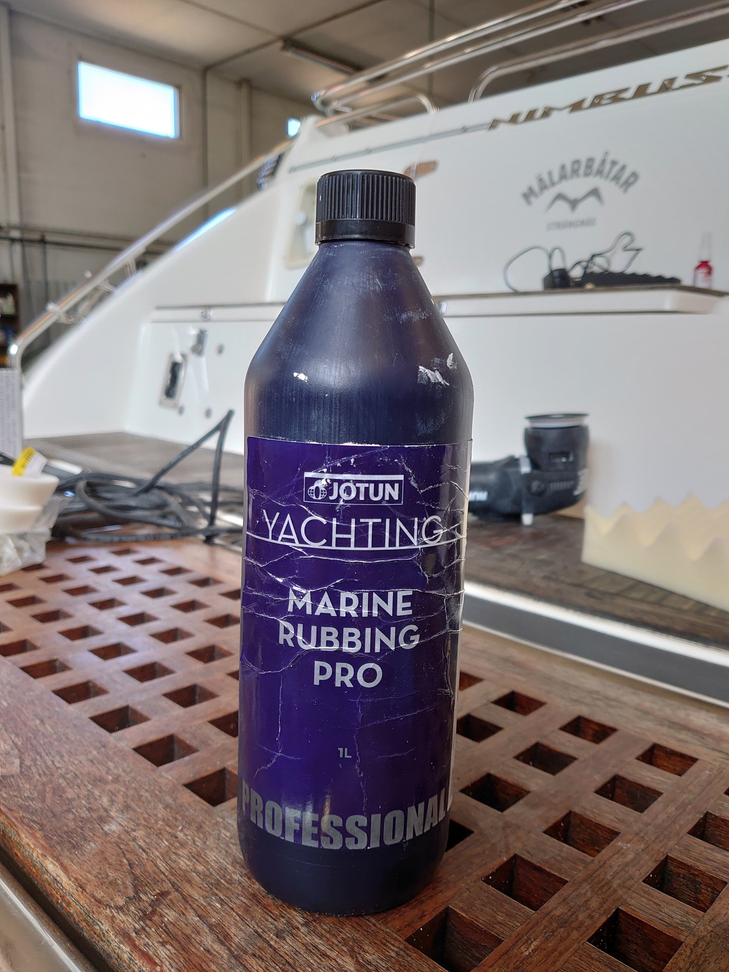

Just nu pågår här polering av båten. Fick erbjudande om ett nytt polermedel att testa och utvärdera. Och oj vilket otroligt medel. På bilden ser man en tydlig gräns var jag slutat och hur långt jag hunnit. Förstorar man bilden lite ser man en tydlig rit lodrät. Jag har aldrig kört med ett sådant effektivt polermedel, ska bli kul se hur det blir när vaxet kommer på. Blev så otroligt blank så man får ta på sig svetshjälmen 😁 Vad jag förstår efter den info jag fått så finns detta ej på marknaden än.
Ser riktigt bra ut! Blir nåt att pröva när det går att köpa. Vad använder du för vax?
  2020-05-30 vid 21:37 skrev Mange249:
Kör 3 Ms plåtburk, i år kommer jag lägga det med maskin. Polermedlet finns att tillgå hos de jissel killen i Gbg Hedbergsindustrier, han har ju rätt bra grejer, samt ett stort kunnande. Jag är skitnöjd aldrig polerat med ett sådant effektivt medel. Båten fick ju en helt annan nyans, den är ju enormt blank tidigare och helt utan oxideringar, ja du vet ju det du har ju varit på besök. Men nu blev det så otroligt blankt efter poleringen. Till och med kompisen sa när vi drack kaffe att det var en annan yta. Nyansen på gelcoaten var lite gulnad tidigare trots polering och rejäl rengöring varje år, men nu återgick det nog till nyansen som var när den var ny, vit och fräsch. Har för året även införskaffat en rupes oscillerande maskin som fungerar otroligt bra, tänkte att detta hade med maskinen att göra, men handjagade lite och fick lika resultat.

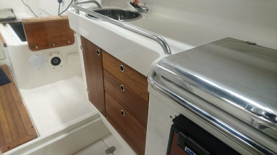

Hallå grattis till en trevlig båt ! Berätta vad du har för motor du får gärna ladda upp lite bilder, men kanske i en egen tråd är väl bäst, kul kunna gå tillbaka till sina egna arbeten och det brukar bli en del man vill förbättra. Vore trevligt med en epoca tråd till eller också låter vi denna tråd bli en renoveringstråd för att inhämta kunskap ifrån, desto fler som frågar och åtgärdar desto trevligare, och alla har ju olika problem man vill lösa, och det bästa är väl tillsamans. Du kan läsa om min renovering i praktiskt båtägande kommer i tre nummer från december och framåt, så är planen iaf. Du måste nog ur med kylskåpet först, då kan du lossa spisen. Tänk på ta det försiktigt med kylen kompressorn är upphängd på sidan av skåpet, och drar du ut det för långt så går kopparledningarna av. Är lite meckigt men går, sen bort med spisen du kommer nu åt muttrarna på pulpiten underifrån, tror jag använde dubbla förlängare på spärrskaftet, är nog hylsa nr 15 om jag minns rätt. Sen har du mutter i ruffen och en i ankarboxen fram.
Köket gjorde kompisen micke åt mig i teak och nya lådor i björkfaner blev skitbra, oljade teaken lättare hålla efter då. Ja de plastlådorna är inte snygga och väldigt veka likaså skenorna.

Lådorna mm blev ju kanonfina! Precis så jag vill göra. Monterade du självdragande skenor? Hur har de klarat sjölivet, antydan till rost?

Kompressorn får inte plats inne bakom kylen så den är upphängd på sidan av kylskåpet, vid leverans är de skruvade bakpå kylen, men det är så grunt in mot skrovsidan så man blir tvungen, ta löst den och hänga upp på skruvar vid sidan av.
Skenorna självdragande men det räcker inte, så vi har gjort låsklackar till lådorna.
