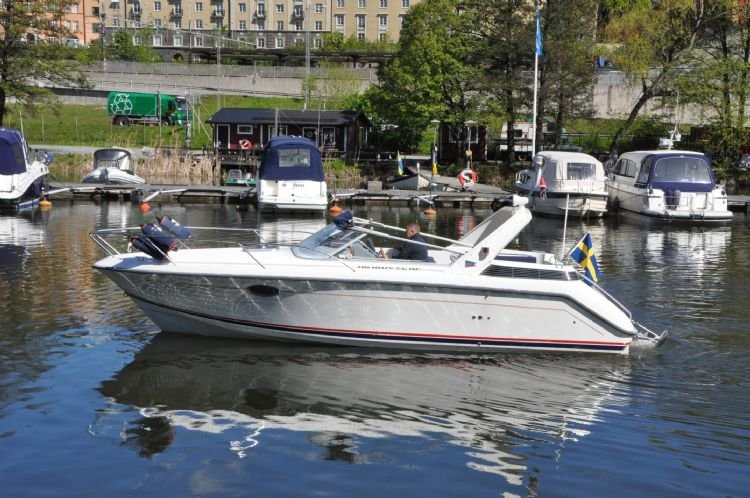

Mange249 491 Postad 31 Juli , 2019 Hade förmånen att kika på denna båt igår och kan säga att den håller världsklass! Fin var man än tittar och nybåtskänslan är påtaglig:) Efter en rundtur i båten och en trevlig kopp kaffe i det fina vädret börjar jag till och med bli lite sugen att ta mig att det svarta hålet till båt som står på min egen uppfart. 1 Dela detta inlägg Länk till inlägg Dela på andra webbplatser
kossor 939 Postad 10 Augusti , 2019 2019-07-31 vid 11:07 skrev Mange249: Hade förmånen att kika på denna båt igår och kan säga att den håller världsklass! Fin var man än tittar och nybåtskänslan är påtaglig:) Efter en rundtur i båten och en trevlig kopp kaffe i det fina vädret börjar jag till och med bli lite sugen att ta mig att det svarta hålet till båt som står på min egen uppfart. Vad kul du tyckte den var fin, det glädjer mig när man får bra vitsord. Är ju ett betyg att man lyckats då. 😊 Dela detta inlägg Länk till inlägg Dela på andra webbplatser

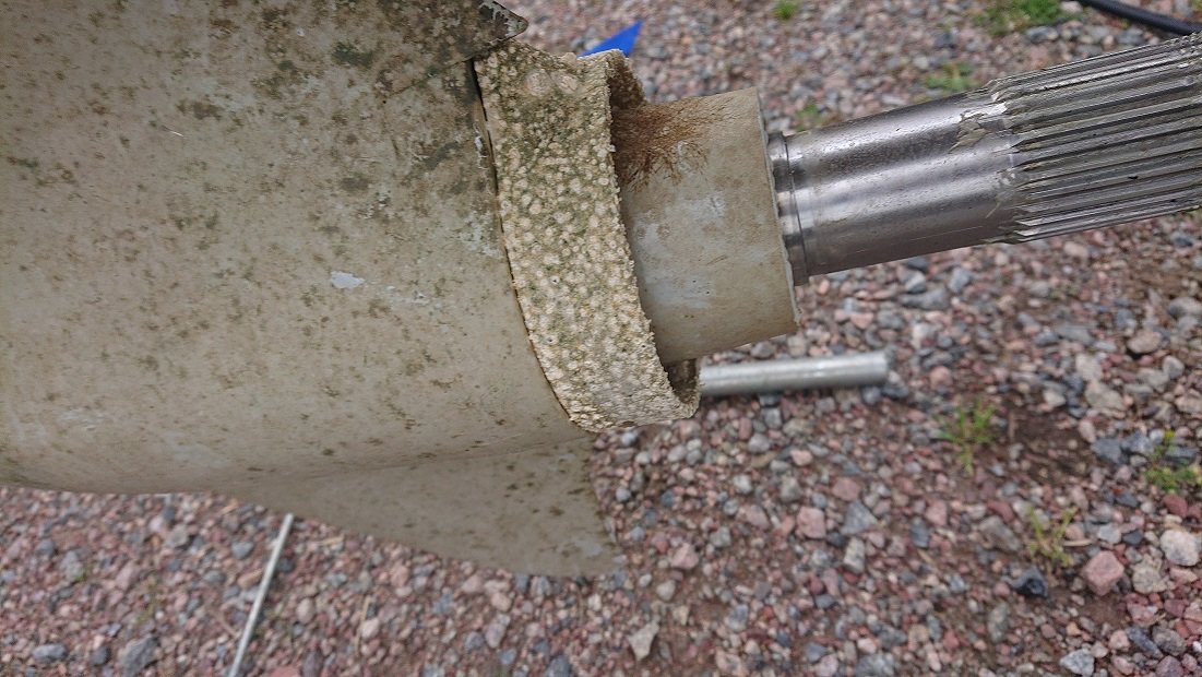

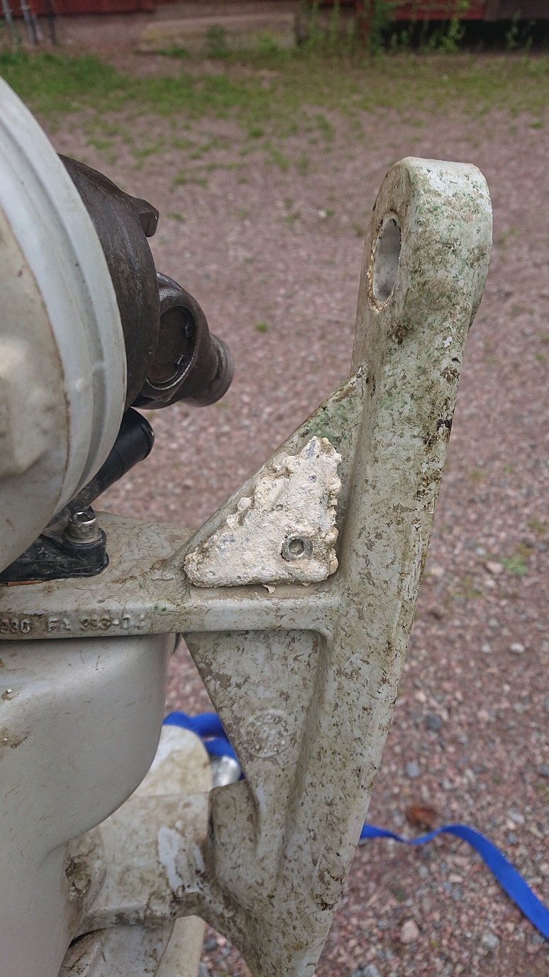

kossor 939 Postad 5 September , 2019 (redigerade) Jaha nya problem och detta kan jag inte, så nu för alla elkunnande medlemmar ge mig råd. Plockade ner drevet idag och oj vad det oxiderat, oxid på proppar kolvar offeranoder som ett vitt damm. Aldrig sett något liknande tidigare. Vad beror detta på? All el i båten nydragen och allt ordentligt avisolerat. Då båten ligger vid bryggan har vi ingen ström tillslagen. Legat med landström i en vecka i Stockholm och i tio dagar i följd vid en klubbholme. Ska lägga upp bilder ikväll, inga anoder målade och det är rätt anoder för söt och bräckt. Båten har ju bara legat i i tio veckor och den mesta tiden i hemma hamn utan landström, samt med avslagna brytare. Äger jag problemet eller kan det vara då vi legat på klubbholme. Redigerad 5 September , 2019 av kossor Dela detta inlägg Länk till inlägg Dela på andra webbplatser
kossor 939 Postad 5 September , 2019 Fortsätter här då inte det går att ladda upp mer i förgående inlägg. Måste åtgärdas om det går. Vad säger den elkunnande expertisen hur går jag till väga? Dela detta inlägg Länk till inlägg Dela på andra webbplatser
Romulus 6 Postad 5 September , 2019 Läste mer om kombo landström& korrosion i denna text på http://elkurs.se/fakta-tips/landstrom-korrosion/ Dela detta inlägg Länk till inlägg Dela på andra webbplatser
Volvo_Penta 720 Postad 5 September , 2019 Du har ju koll på det mesta och lite till så det mesta är nog i sin ordning. Men en förmodligen fullständigt dum tanke: Det är väl inte så att Du i Dina demonteringar och monteringar missat någon jordledning? Om inte jag har helt fel (vilket jag anses ha rätt ofta) finns det väl någon sådan på sköldens insida? Jag missade dessa vid nyinstallation av en 5,7GXiE/DPS-A och jisses vad det korroderade på drev och propellrar på några månader. Drevet såg inte likadant ut efter en sommar i vattnet som det såg ut i kartongen... Efter det att jag monterat dessa jordledningar har inte drevet korroderat något mer. Dela detta inlägg Länk till inlägg Dela på andra webbplatser
kossor 939 Postad 5 September , 2019 2 minuter sedan skrev Volvo_Penta: Du har ju koll på det mesta och lite till så det mesta är nog i sin ordning. Men en förmodligen fullständigt dum tanke: Det är väl inte så att Du i Dina demonteringar och monteringar missat någon jordledning? Om inte jag har helt fel (vilket jag anses ha rätt ofta) finns det väl någon sådan på sköldens insida? Jag missade dessa vid nyinstallation av en 5,7GXiE/DPS-A och jisses vad det korroderade på drev och propellrar på några månader. Drevet såg inte likadant ut efter en sommar i vattnet som det såg ut i kartongen... Efter det att jag monterat dessa jordledningar har inte drevet korroderat något mer. Nä jordningarna som sitter i skölden och går till motor samt sjövattenintag sitter på sina platser. Det jag undrar är om någon i hamnen där vi låg i 10 dagar med landström kan vara boven det är det jag måste komma underfund med. Varmvattenberedaren går ju på 240v och det är ju det enda som ligger i kontakt med motorns kylvatten, funderar om den kan vara en bov. Men detta med el är def inte min grej, så jag tar gärna input från den samlade kompetensen här vad gäller el och landström. Dela detta inlägg Länk till inlägg Dela på andra webbplatser
kossor 939 Postad 5 September , 2019 (redigerade) 4 timmar sedan skrev Romulus: Läste mer om kombo landström& korrosion i denna text på http://elkurs.se/fakta-tips/landstrom-korrosion/ Tack Romulus ska gå igenom de du skickat.👍 Redigerad 5 September , 2019 av kossor Dela detta inlägg Länk till inlägg Dela på andra webbplatser
firefish 245 Postad 6 September , 2019 Dålig landström kan absolut vara en bov och från det jag sett kan det gå mycket fort, en vecka är absolut tid nog att få den oxid du har. Dela detta inlägg Länk till inlägg Dela på andra webbplatser
