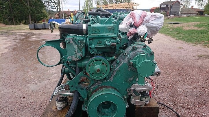

Cirkulationspumpen mådde inte riktigt bra, rejält med glapp då remmen till drivningen demonterades. Pressades isär och inuti såg det inte vackert ut. Blästring målning och ihopmontering med nya delar. Följde instruktionsboken till punkt och pricka, tätningen och ihoppressning är lite lurigt. Nåväl återmonterad på motor, fast jag tycker att den går väldigt tungt att vrida runt, kollat sammansättningen flera gånger och monteringen gått klanderfritt och efter konstens alla möjligheter, så då ska den väl gå tungt när den är nymonterad. Jobb som nu återstår innan montering av motor i båt är att högtryckstvätta samt avfetta hela motorn innan sprutmålning. Tidigare målningar mindre lyckade, nu blir det blandning av färg och sprutpiststol.
Redigerad av kossor
Motorn nu tvättad och förberedd för lackering, högtryckstvätten tog det mesta av färgen med 110 gradigt vatten släppte det utan problem. Den färg som sitter kvar nu sitter som berget. I morgon blir det zink grund på de färgfria ytorna, sedan grönfärg. Förhoppningsvis bör allt vara klart till nästa helg och nästkommande vecka åker den i båten, sjö tarmen börjar suga nu, och skulle vara trevligt om allt går i lås iår nu så det bara är tvätt och polering kvar till första veckan i juni, sedan i plurret.
Redigerad av kossor

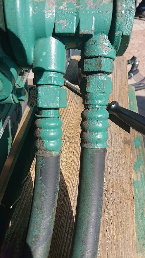

Ny grundad jabba 😲 Oljetryckslangarna var så pass dåliga så de avmonterades och ska göra nya. Likaså togs allt kablage bort innan grundning, är inget fint med grönmålade slangar och kablar.
Skulle inte måla slangar och kablar. Är så mycket skit i färgen och knappast snällt mot gummi. Förvisso skyddar du slangar mm. mot yttre påverkan.
Smaken är som baken, föredrar nya slangar och kablars färger.
Var inte motorn nylackad förra året?
Röd maskin, har du byggt bensinare av staketmotorn?;)
Rätt att byta slangarna nu också när du ändå är igång. Snart är den renoverad på riktigt!

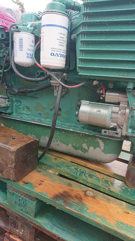

1,5 l vp grön och 4dl thinner senare 🤣
Nu återstår all montering av slangar elkablage värmeväxlare kompressor och allt annat lull lull, Förhoppningsvis i båt i nästa vecka sen återstår ett par monteringskvällar för att få alla grejer på sin plats. Kjelle kommer mån nästa vecka och syr ihop högtalar hålen i tofterna, sen är det bara puts tvätt och iordningställande för sjön. Glömde ju kontroll start av motor innan allt annat. Man får ju nu innerligt hoppas att alla utbytta grejer kommit på rätt plats och håller tätt samt naturligtvis fungerar.
