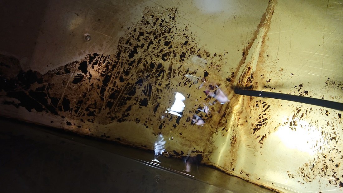

Idag fick tanken sig en duvning, var en del sedimenterad skit på botten av tanken. Sög ur dieseln med oljebytar pumpen och det gick perfekt. Kunde ej notera algförekomst eller vatten i bottnen. Spolade sedan under en timme samt skurade innanmätet ordentligt. Vatten slangen fördes in mot andra gaveln och efter diverse ursugningar så verkar resultatet helt ok. Tänk va bra det är med mobil att lyfta ner och fota då man inte ser in i t.ex en tank.
 Här syns motsatt gavel kunde fota mellan skotten.
Är ju rätt skönt veta att tanken är ren och förhoppningsvis slipper man växt.🙂
Tänk att man även inne i bränsletanken kan få spegla sig:)

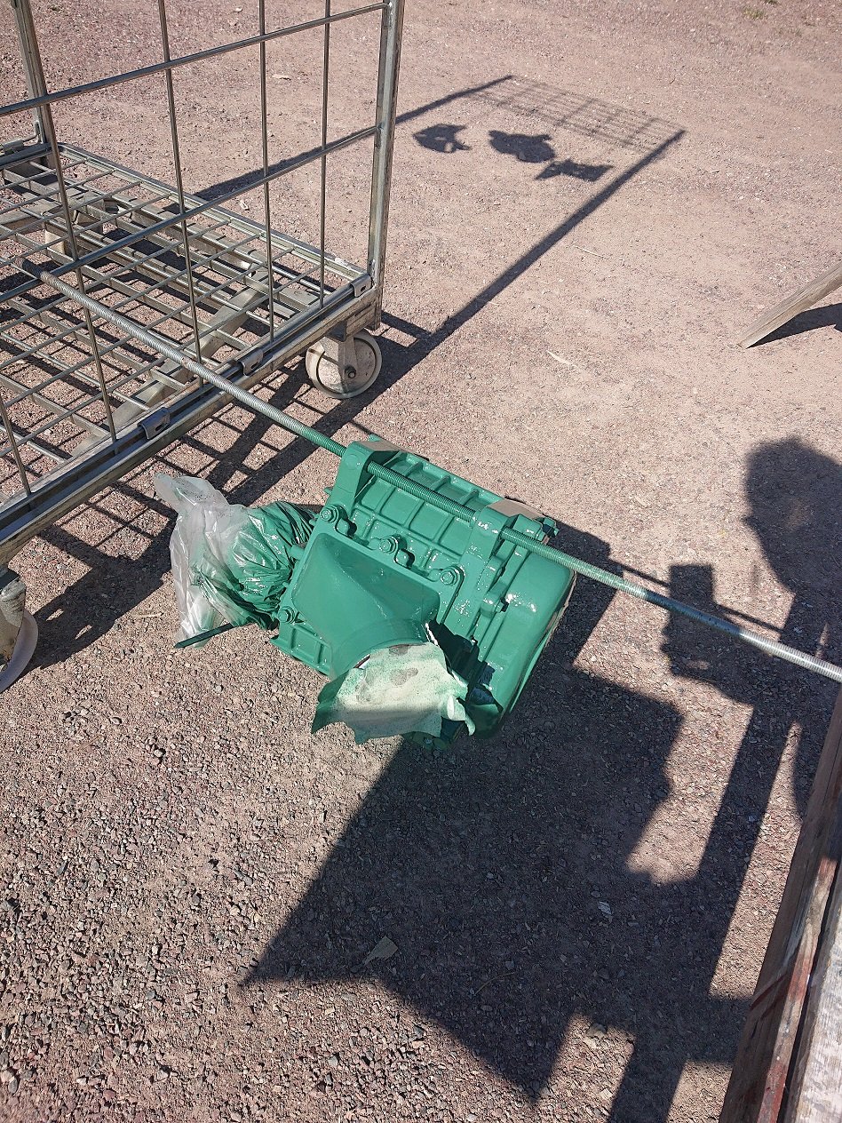

Värme växlaren har inatt badat i oxalsyra, sköljde rent den i morse och oj va skit de kom ut. Blåste sedan varje rör med tryckluft så man såg att det inte var tätt av skit. Alltså ja ger fan upp nu har jag förminskat bilderna så de är stora som frimärken och ändå går de inte att få MG att ta dem. Får hela tiden att bilden är för stor, de e ju själva fn det har varit ett riktigt strul å lägga in bilder länge NU.
Ledsen kära följare, läsare det går helt enkelt inte att ladda upp bilder hur man än förminskar dem till slut är det så små så ja knappt ser dem i redigeringen och ändå går det inte. Börjar ledsna på att allt ska vara så svårt att få något fungera, dags att lägga ner Mg för min del känns det som 😤
  • Förvirrad 1
Nu gick det tydligen igen efter att man postat tråden och börjat om nåväl.
Värmeväxlaren badat i oxalsyra som sagt. Monterat de ny tätningarna som delar skotten i växlaren.

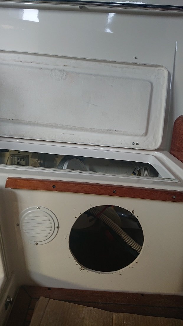

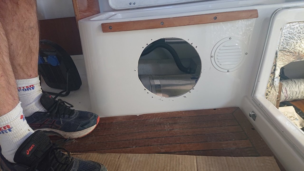

Börjar om i nytt inlägg. Kjelle har slitit med plastningarna i aktern, fick ju som ni minns i somras haveri på ankarspelet. Med sprickbildning runt badbryggans infästningar, detta är nu åtgärdat och blev otroligt bra. Badbryggan ska återmonteras under morgondagen.
Babords sida
Styrbordssida
 Styrbord lagat inne från och ut, medan babord ej gick att göra så då ankarboxen är ivägen. Kjell slipade ner 60 % av laminatet utifrån och byggde sedan på utifrån. Duktig gosse det 😃 av allt slipande vill man ta en kaffe i det fina vårvädret. Kjelle passade på medan gelcoaten torkade härdade.

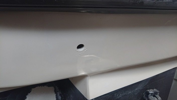

Visar hålen i tofterna innan de nu är igen plastade, Kjell har nu gjort  skivor som ska plastas fast sedan slipning och polering, kulören har han fått till bra kommer inte synas när allt är klart. Tänk om folk tänkte till innan de borrar och sågar i en båt då slapp man sådant meck som det blir för att återställa. Ser ofta att man borrar och sågar en massa hål i båtar tycker det är synd, för när det ska återställas krävs en massa jobb, nu har jag tur som har en expert på plastning i min bekantskap, alla har ju inte en sådan tillgång resurs. Slutresultatet kommer inom två veckor 😃 Nu börjar cirkeln sluta sig och när motorn åter är på plats och skutan i sjön, är båten i stort sett klar resultatet måste jag själv få säga är riktigt bra. Har varit kul att stomrenovera denna båt, under dessa tre år. Blir väl några inlägg till och sedan får vi väl se detta som ett avslutat projekt, och tråden får leva sitt eget liv, här på Mg. Hoppas ni som följt tråden och kommit med roliga inlägg samt ryggdunk då det inte gått så bra, och de gånger det gått bra 😊 haft trevlig läsning.

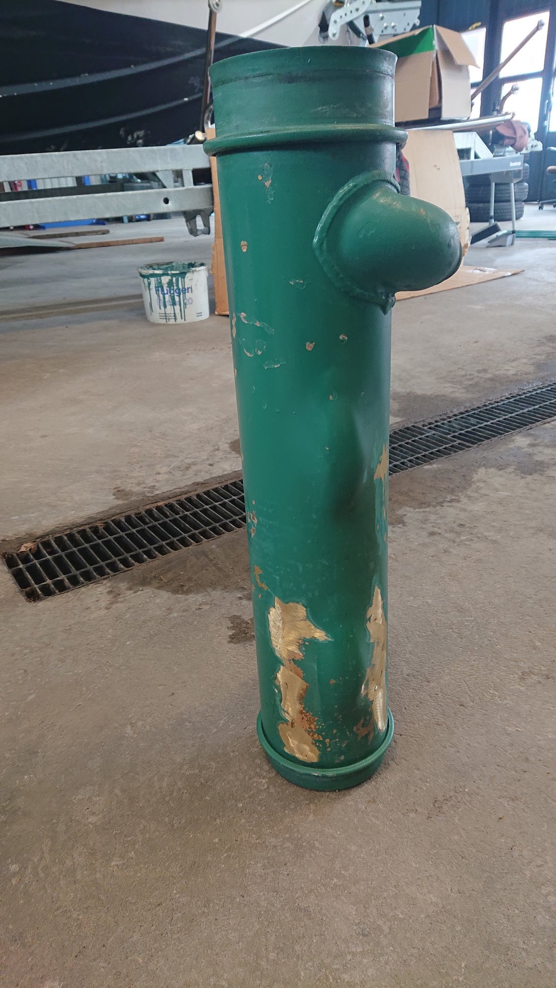

Renoverade struten idag nya lager och tätningar samt cg ringar. Fyllde sedan lagren rejält med fett, lånade en lager fettfyllare de va kanon. Fyllde sedan efter montering av axel och lager huset med fett. Återmonterade packboxarna.

Bra jobbat, man hade ju gärna velat vara med o fixa struten så jag fattade vad det handlar,,,
Eller vara med o se på ett svanhopp från den fina stabila badissen:P
Mvg kompis👌
