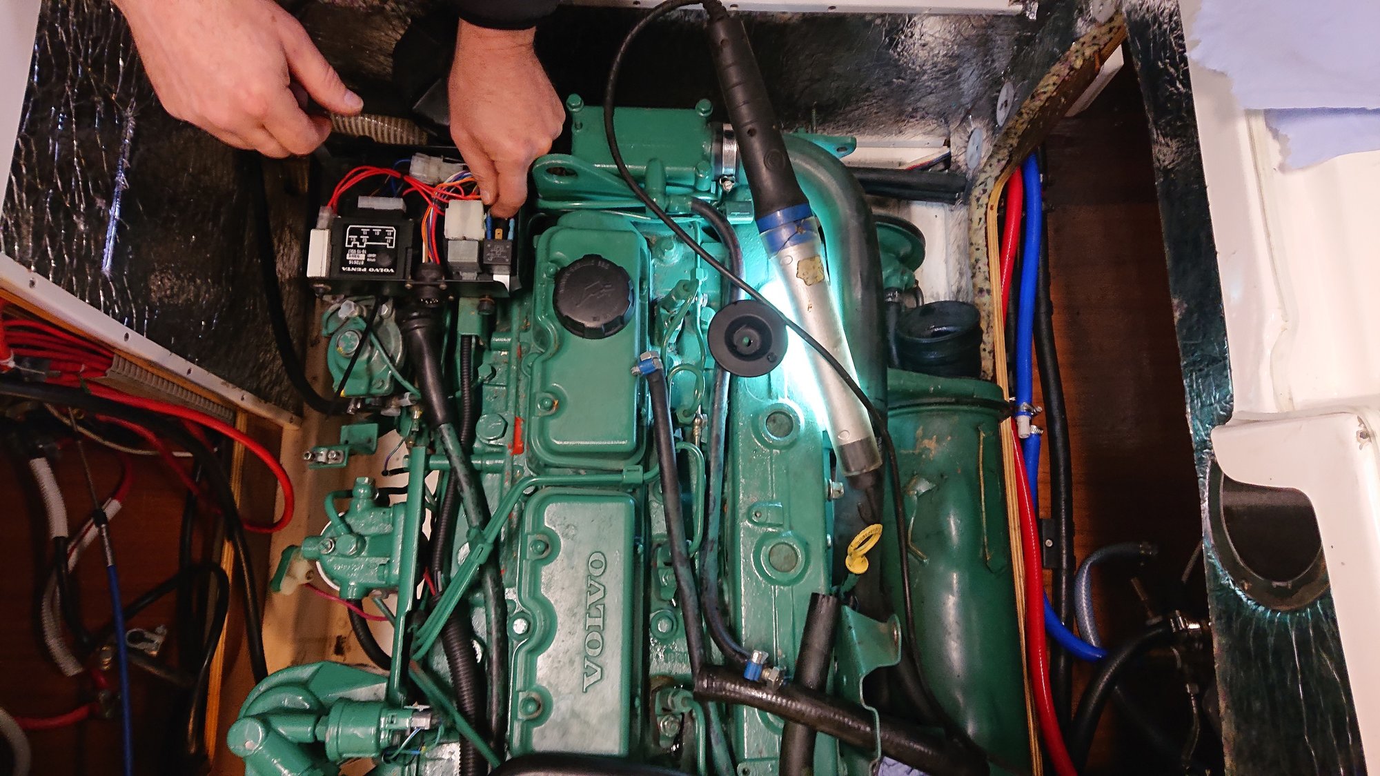

Då har man bytt båt då!
Tror det satt en 8 i förut 👍
tar lite bilder imörrn
41 minuter sedan skrev Mala:
typ så här
Oj va gott om plats det ser ut att vara jämfört med kad motorn, där kan man ju komma åt att skruva med.😄 Vad har du för drev till den 290 eller har du tillhörande till motorn.
Redigerad av kossor
Det sitter ett dps-a som hörde till motorn
Skönt att se att de har flyttat sjövattnet från generatorn och remmarna iaf, skönt att de kom på det efter 100år att det är bättre att hålla havsvattnet ifrån elektroniken och gummisakerna!=)
men klart får man ut de stålarna de får för alla reservdelar så hade jag också monterat sakerna så som de gjorde innan!=)
inte alls bitter, så hör av dig kossor om du vill bli uppmuntrad av någon som fått byta "lite" saker sedan han köpte båten!

7 timmar sedan skrev danzo:
Nu hängde jag inte med utveckla gärna ?
Det jag menar är på bilden han skickade över D4:an, att sjövattenpumpen inte sitter precis ovanför alla remmarna, så om det läcker från den så hamnar det inte vatten över allt på motorn utan bara på sidan där=)
Jag fick nämligen byta remspennare, generator + alla remmarna på båda puffrorna förra året för att de hade läckt 😃
såg själv att det sista där var lite otydligt, men det jag menade var att om du vill höra en till som haft lite oflyt så kan du höra av dig till mig=)
Har fått byta så mycket på min "nya" båt de senaste två åren så hade varit billigare att köpa en ny båt från början 😃

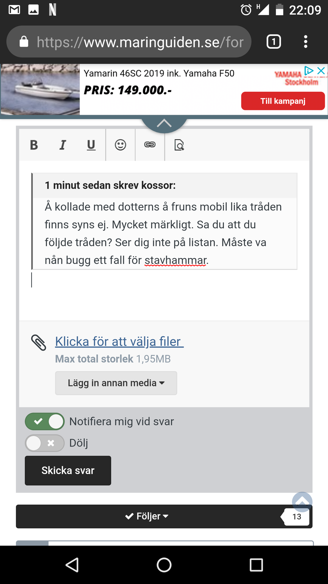

Varför syns inte tråden på förstasidan då man uppdaterat den?
3 minuter sedan skrev kossor:
Jag såg det iallafall. Plus att mailen skriker när du postar (följer dig med avisering).
Märkligt ser inte tråden vare sig i mobilen eller via datorn.
1 minut sedan skrev kossor:
Såg igen...
Å kollade med dotterns å fruns mobil lika tråden finns syns ej. Mycket märkligt. Sa du att du följde tråden? Ser dig inte på listan. Måste va nån bugg ett fall för stavhammar.
Bifogar 2 skärmbilder. Ja, följer dig och får mail vid varje inlägg du gör. Tycker att du gör ett intressant projekt.
