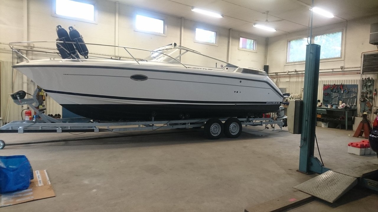

Japp drog den lika som den förra höll tätt direkt, motorn ligger i nu Berntsen va hit i torsdags och vi la ner motorn, men tyvärr stötte vi på lite feltänk. Så i morgon ska det gå att få till allt, förhoppningsvis blir det provstart i sjön, hoppas allt man rört i nu är tätt också man blir lätt pessimist konsult när det retats ett tag. Men allt ihopplockat samt monterat enligt pentas anvisningar. Funkar allt och allt är ok så åker hon till Strängnäs efter midsommar, för sin årliga placering i hamnen där. Uuuhhh va man längtar upp till slussen och sen ut...……..😃

Ja du bengtsson hon är fin nu totalt stomrenoverad varenda skruv varenda knap genomföring slangar kylskåp motor, drev kapell inredning , ja allt är nu utbytt till nytt och har varit isär. Man kan säga att det är en flong ny båt. I år är det nog närmare 500 timmar nerlagt, och jag kan i ärlighetens namn säga att jag nog inte gör om det😎. Men resultatet är otroligt bra hon är skitfin riktigt gnistrar i solskenet när hon stod ute på gården igår. Kvar nu till nästa år är lite kosmetiska förbättringar gelcoat urslag osv. Den som köper henne efter mig får en fin tingest att åka omkring  i  många år. Få se om jag ska ta åt mig kundbåtar efter detta något ska man ju ha å göra på vintern, nu när korna försvinner nästa år. Men att stomrenovera en båt åt mig själv, nä det gör jag nog aldrig om igen, har gått igenom två tidigare men aldrig riktigt lika djupt som denna. Glad midsommar på er allihop förresten. 🍺

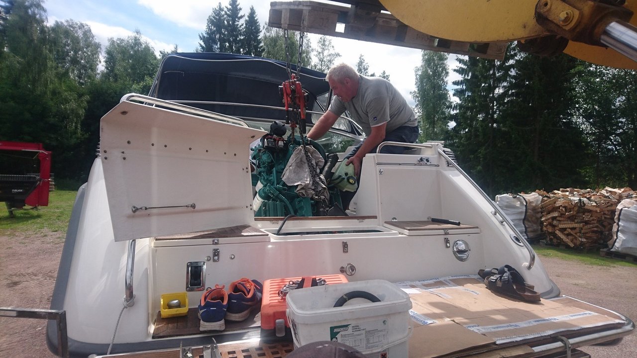

DSC_0011.thumb.JPG.0257737703a14628075daab14fcc090c.JPGDSC_0015.thumb.JPG.47020e3309910d2026b00846796e956b.JPG
Motor på väg i.
Redigerad av kossor
Behöver ju inte säga att det är trångt om saligheten, nere i stuven har man 29,5 cm att röra sig på samtidigt komma åt de förbannade bultarna. Gäller att inte få för stort kroppsomfång så länge som denna båten finns i min ägo. I morgon ons så ska vi slutmontera och sedan står allt till hoppet att allt funkar och att allt är tätt.DSC_0006.JPG.31dcf5ae23593e269bac48d447e1a20b.JPGDSC_0007.JPG.7ef71792beee70d07293c5e33db780d1.JPGDSC_0013.thumb.JPG.b79d9eb122507b9f0cf6e2f26ba260d9.JPG

Jaha ikväll vred jag på start nyckeln för första gången, gick ett varv på starten, sen brummade det till otroligt skönt. Det har tagit 5 dagar x 11 timmar att få i motorjävlen samt kopplat allt till nyest, och allihop ursäkta svordomen , men den kommer från hjärtat, jag är blå och gul på rygg armar knän sönderskuren i ben och händer. Det är så trångt så trångt och allt tar en fruktansvärd tid. Gör man fel blir det stora konsekvenser, som leder till ommontering. Nu idag så snurrar den dock då i garaget, det är tre fyra timmars jobb kvar till sjösättning, och jag återkommer med bild samt text om hur allt gått till under återmonteringen.

Ja ger upp blocket.se nu. Idag sjösatte vi allt funkar allt tätt, lägger ut och smyger iväg. Låter motorn vakna till live efter renoveringen, motorn spinner som en katt tyst och fint , åker väl 5-8 distans i tusen varv 6 knop. Bestämmer mig för att låta henne lyfta svarar bra på gas planar ut kompressorn slår ifrån allt är frid å fröjd. Tio distans senare ser allt bra ut, tar ner henne och lägger friläge kollar instrument allt ok, ger gas inget händer tar tillbaka gasen ger gas igen inget händer tomgång. Ger ånyo gas och efter tio sekunder vaknar motorn till liv igen, ger henne full trottle, vid 2900 varv släpper kompressorn, båten tappar fart kompressorn går i igen så håller det på. Slår ifrån kompressorn vid 3000 varv manuellt, båtens varvtal sjunker till 1800 varv helt orkeslös. Åker in till bryggan byter bränslefilter, kontaktar Berntsen och vi diskuterar vad orsaken är. Varvar då ur motorn för att se om det blir rökpuffar nä inget händer men motorn varvar ur till 5000 varv och mer därtill. Berntsen tror något hänt med dieselpumpen. Ringer Tomas som fixat denna pump han är totalförvånad och kan ej svara var felet är. Så nu blir det att montera bort bränslepumpen igen och båten står på land, och jag är fruktansvärt less på sjöliv. Den finaste sommaren på 20 år och allt jävlas fyyy f.... säger jag bara. Tack och lov att Berntsen fixat motorn för på fredag kommer han hit med en reserv pump och då monteras den och den andra åker till Tomas för kontroll. Tack Berntsen maskin för du ställer upp på ett så fint vis, när hakan hänger på bordskanten. Kanske kanske kan vi till sist få åka båt några dagar.😪
