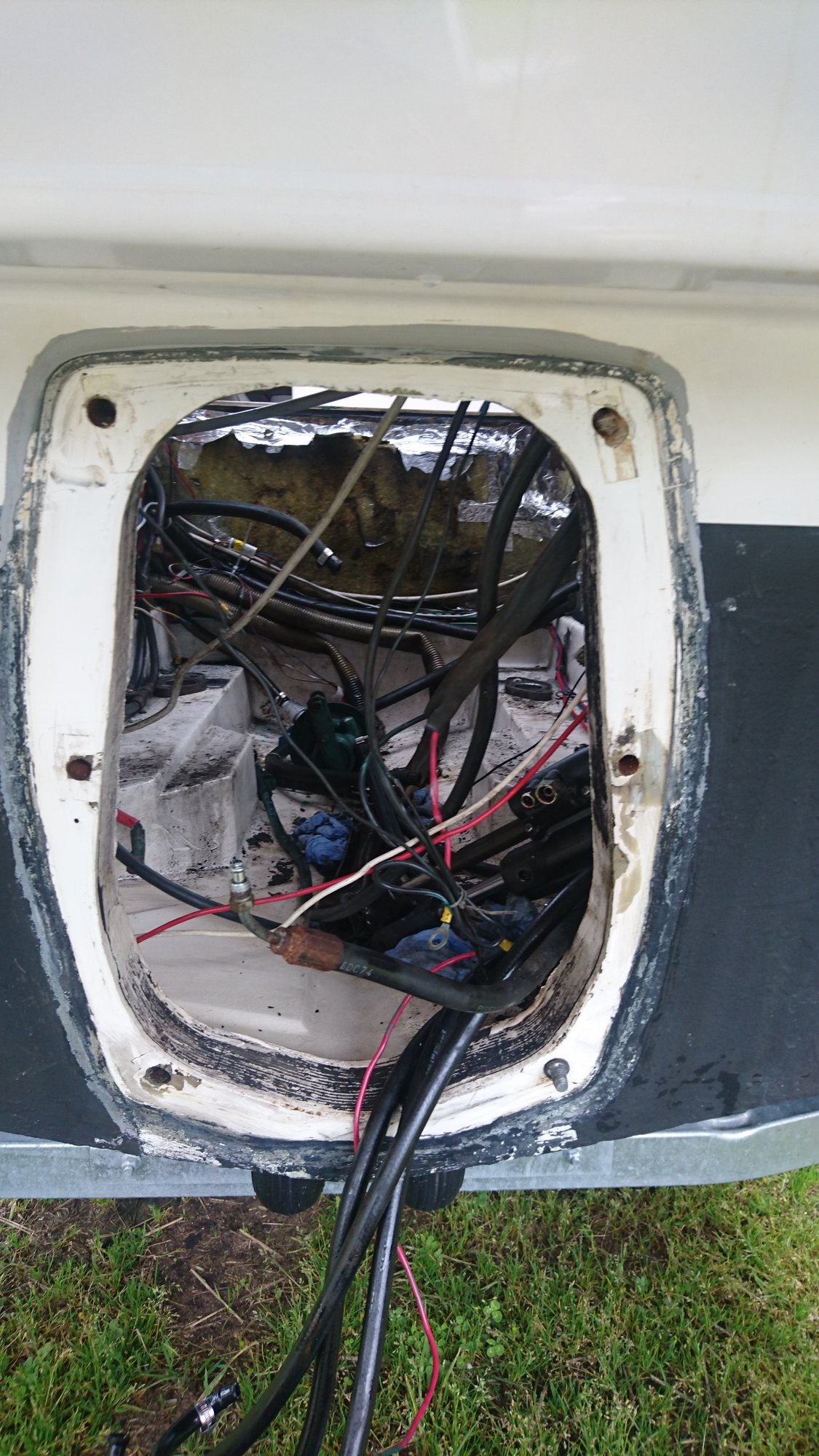

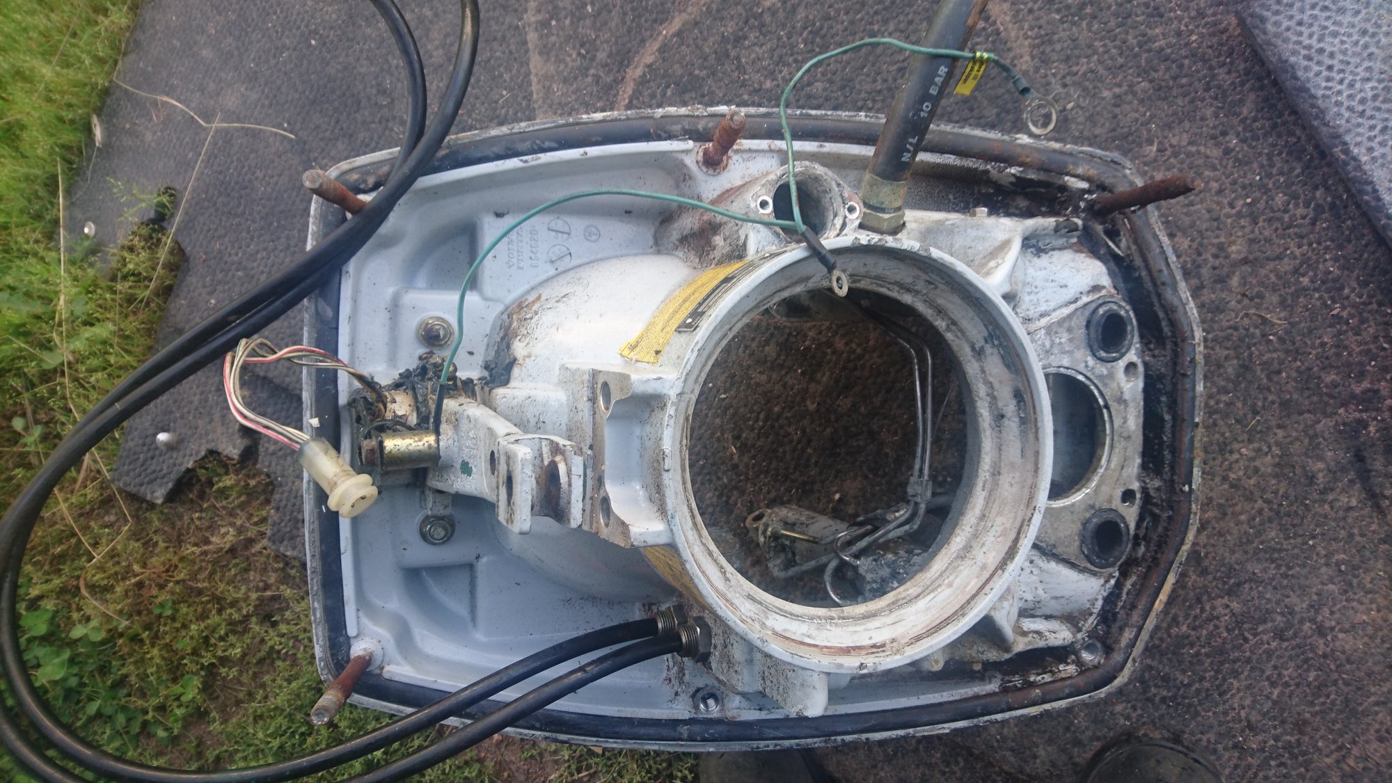

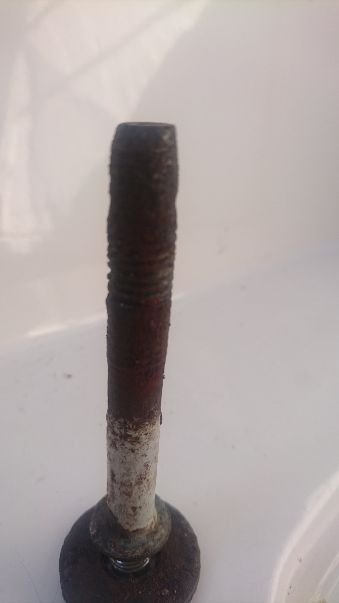

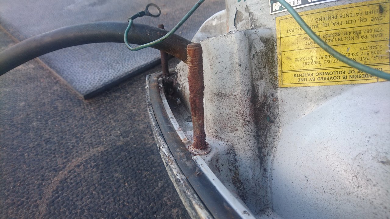

Hade inget spec för mig idag, så tog tag och började sanera motorrummet efter lyftet i onsdags. Pinnbultarna i skölden var väldigt rostangripna, en bult ville inte följa med utan blev ensam kvar.:) Ska ta lite bilder och lägga upp på skölden, där blir nog allt utbytt.
Kladdigt skitigt och rostigt oljigt, men suttit där i 20 år.
DSC_0094.thumb.JPG.e607cebdd9ab746cc6f0225eb8d410f7.JPGDSC_0092.thumb.JPG.94203cbbf25e8352fab5319e9c0d071a.JPGDSC_0093.thumb.JPG.8f29aa45badbd4ebf506f9b0ae102f9a.JPGDSC_0097.thumb.JPG.c047dda80458a7377a58b3a7b804fae7.JPGDSC_0099.thumb.JPG.f565ab2309c817c75fc68e98205299a2.JPGDSC_0100.thumb.JPG.55b0fcac1983d765e634e47f8efd9cd3.JPGNåja det blir bättre än vid start iaf.

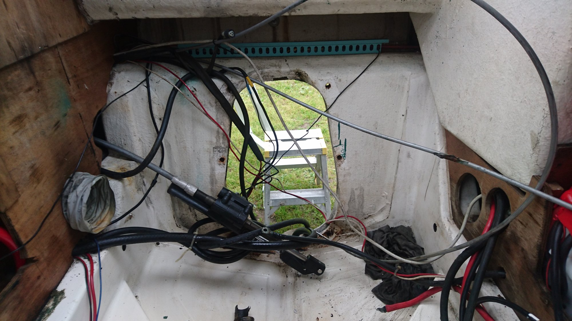

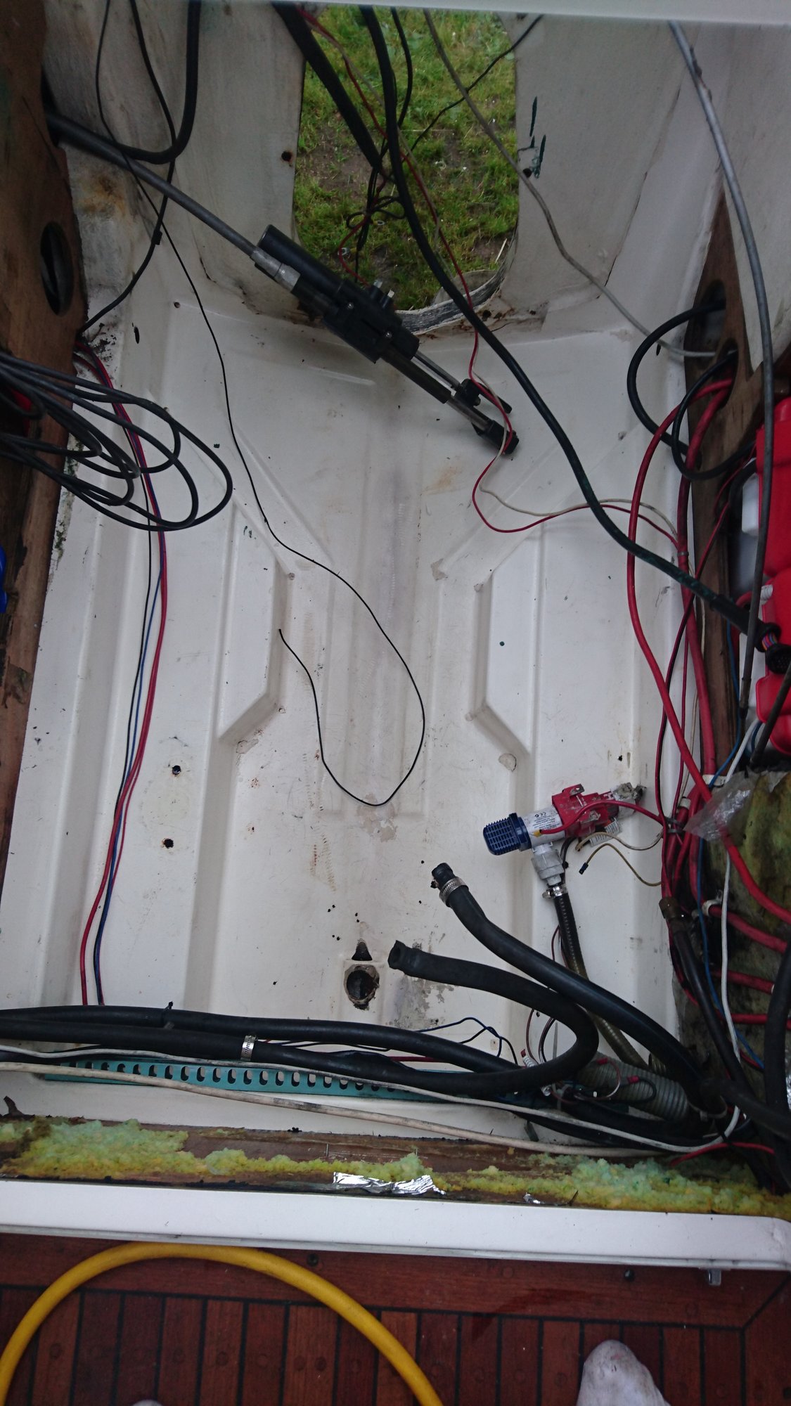

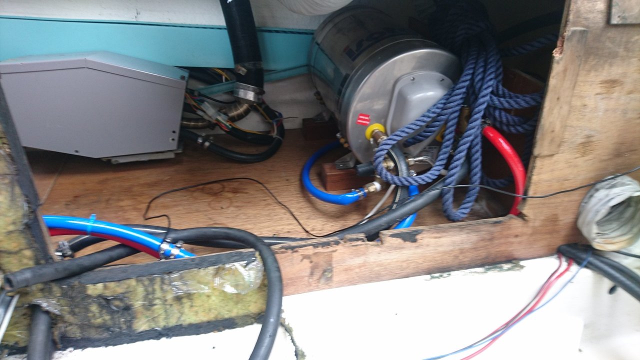

Idag tänkte jag att detta känns mig övermäktigt innan allt blivit rengjort, urplockat nerrivet, så känns det just nu puh vad gav jag mig in på. Lite sent ångra sig nu, tanken är att blåsa ut allt i motorrummet skivor, isolering, el slangar, durkar i stuvarna. Montera nya skivor, durkar, ny isolering, dra om och ändra på all el: Nya slangar till länspumpar, skölden blästras lackas, alla slitdelar där bytas ut, all slang till kolvar kylning likaså bytas ut. Sen tillkommer ju motorn också.
DSC_0096.thumb.JPG.f23ae09d834fc1c7a34389190999e77b.JPGElen är ett måste att ordna upp ser för bedrövligt ut sladdar kors och tvärs, som hänger och slänger, fullt av hängsäkringar. Henrik lovade att han skulle kolla över vilken typ av material vi ska använda, blir nog en säkrings central akteröver samt flytt av huvudströmbrytare.
DSC_0095.thumb.JPG.6fd023fec738a6708ada401fb81e8190.JPGEtt annat problem som uppstod då vi sprättade bort skölden var att plasten släppte från skivan, jag gick i taket då jag såg det, ringde genast till Kjell, fan båten har delaminerat, lugn sa Kjell de där är no problemas, så kan det bli då skölden bryts loss, lugn bara lugn de fixar vi. Hm tur man har bekanta med bra nerver.DSC_0101.thumb.JPG.597074a31eb34db014e8ca2c19fce8b4.JPG

ser ju riktigt städat ut i kölsvinet jämfört med när vi lyfte ur rovan😄👍 Det där med elen är inte så konstigt för det brukar se ut så där när båtarna är 25 år, en elcentral verka överdrivet, vilka förbrukare mer än länspump har du i aktern som inte är säkrat vid förarplatsen?

Kollade över den kära skölden idag, tur man sprättade ur den med var nog på tiden, förstår den satt rejält fast och behövde kofot, när man granskar pinnbultarna. DSC_0103.thumb.JPG.eef0f231f9ac9db4a8eab3a09ba6636f.JPGDSC_0104.thumb.JPG.5ddcef15c3f69ec9a204756d37bdda24.JPGDSC_0105.thumb.JPG.80a82907da877998ab99ad1bb8706407.JPGDSC_0106.thumb.JPG.3169cd03e250d183f9f4baf30c52486f.JPGPinnbultarna rejält korroderade, västkusten sliter hårt på järn och stål har jag märkt :) Då skölden skruvades loss så släppte en pinnbult i skölden, och gick ej få lös då det är en krage på den del som dras fast i sköld, rostig mutter på insidan. Detta löstes med ett besök på vårat kära företag med blå skylt, biltema, muttern fick ge sig till slut med detta antimutterverktyg. :D . Var även in på swedol och köpte en uppsättning pinnbultsutdragare. Gick galant bara på med hylsan över pinnbulten på med spärrskaft och sedan dra löst dem.:rolleyes:DSC_0107.thumb.JPG.3c7f7e0283603560992d8fa5ac6a5f5a.JPGDSC_0108.thumb.JPG.f47de8e1baeb50d1761f0591740d21e8.JPG

Avis nu Leffe med så välstädat maskinrum :D Nä men kolla på högra brytaren sex kablar på en pol skulle räcka med en kabel, eller hur. Går ju gruppera upp dem dra dem i ett rör och göra det snyggt hatar när det ser slafsigt ut.:rolleyes:
Tror inte att alla sex kablar är i "drift", så var det i min iaf. Du kan nog följa kablarna och plocka bort en del😄

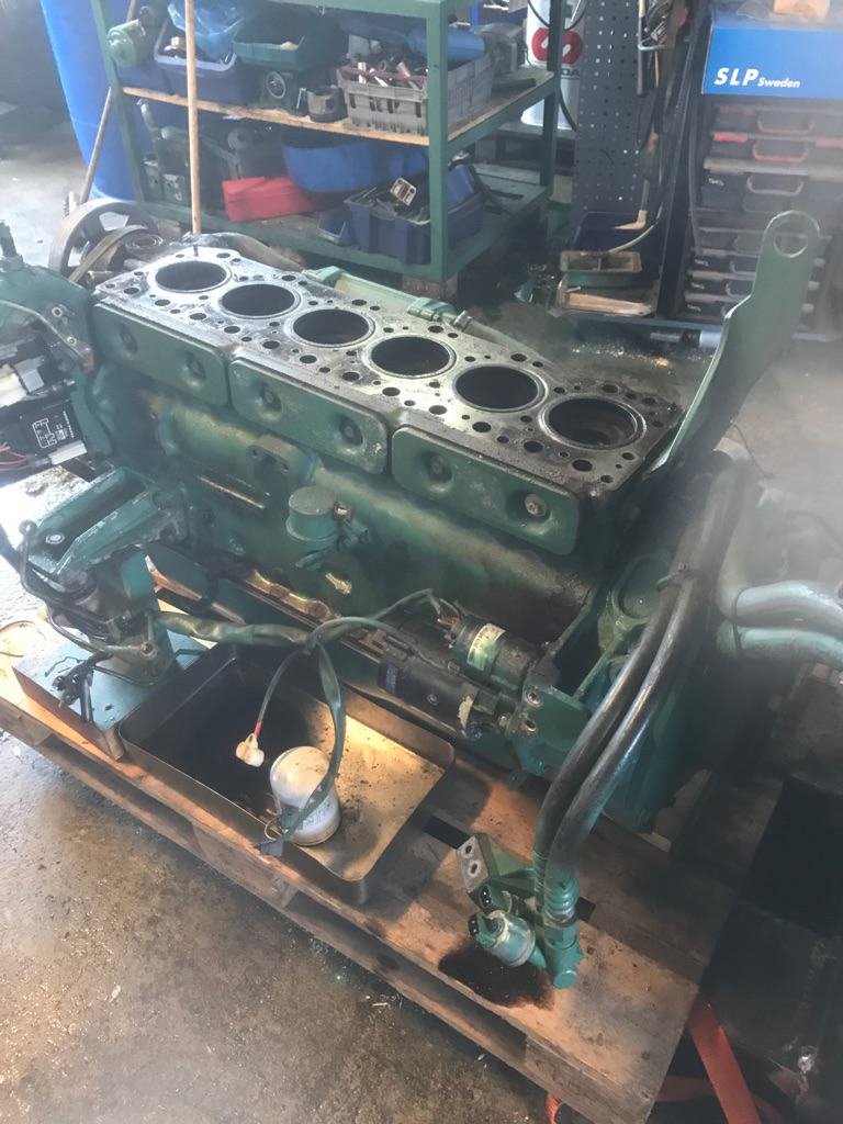

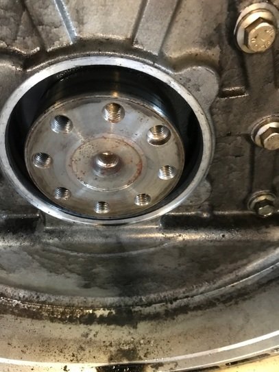

Jahapp då har Berntsen marin delat  motorn, ser bra ut än så länge inga synliga skador i lopp eller brända ventiler. Spridarna ser inte så roliga ut, troligtvis aldrig varit ur, var nog dags för en rejäl översyn så detta arbete är nog definitivt inte bortkastat. Berntsen har ordning och reda syns på bilderna, ska till verkstaden och hämta topp pump samt spridare för genomgång och planing av topplock. Hoppas nu att allt ser bra ut fortsättningsvis med.Messaging1506336329763.jpg.324a13f0e1cff610350f9e34c5ece779.jpg Berntsen marin ska riva resten i veckan och mäta upp lager samt ringar. Turbon ska Arild lämna iväg för totalrenovering.
Messaging1506336285048.jpg.4b5a52e81df2c80e4bf9ea9c3a7bc053.jpgMessaging1506336309464.jpg.c40d55c107175fa9f996a0d4a46a908d.jpgMessaging1506336315680.jpg.4461c216bb528a8b0b7482e628e1f88a.jpgMessaging1506336338816.jpg.5d5b388628f0e1b496ef85b738accb1f.jpgMessaging1506336369687.jpg.8f490e9e0168d1a6ad9671fa3c313320.jpgMessaging1506336350011.jpg.3fe57312a66e888863bb37bbd822c6b9.jpg
Redigerad av kossor

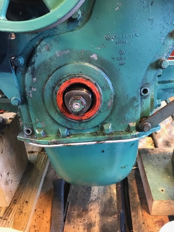

Lägger upp ett par bilder till, man ser tydligt att packboxen börjar svikta mot motorn, så oljeläckage har börjat så sakteliga. Packboxen torkar av tidens tand, så det var helt klart dags för ett urlyft av motorn.
Strutens lager låter lite som en stenkross några timmar till så finns risk för lager ras och struten blir till mos.Messaging1506353413100.jpg.e5e7f9d256fd14cf7185de0a13cb5843.jpg
Skönt sedan med nytt och fräscht.

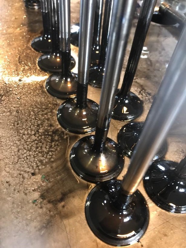

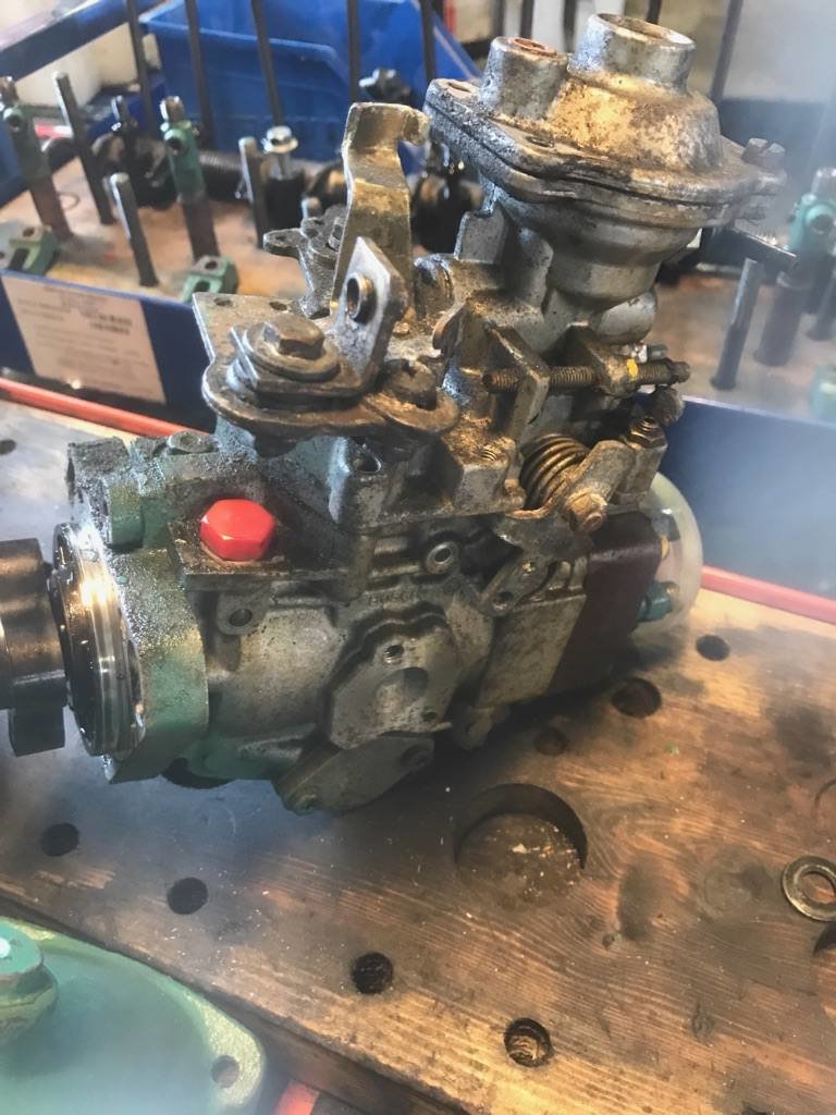

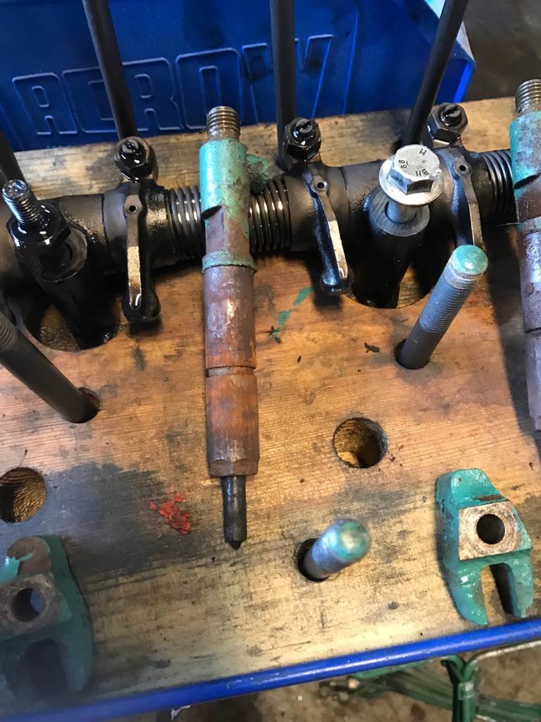

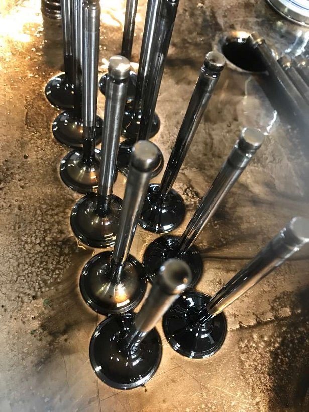

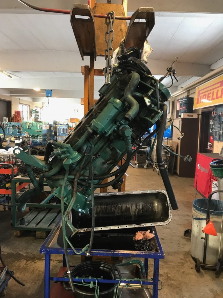

Idag har Berntsen gått igenom toppen blästrat av den och plockat ur ventilerna. Allt såg bra ut, motorn verkar mått bra av årliga oljebyten :P
Messaging1506461721635.jpg.6a3f9b979b2ae3aba76c6786c45689d8.jpgMessaging1506461728889.jpg.9f231edee06534f77e8956a52e46c2be.jpgMessaging1506461725965.jpg.ad80a94a2dd64543e07b6df8093aa374.jpg
Redigerad av kossor

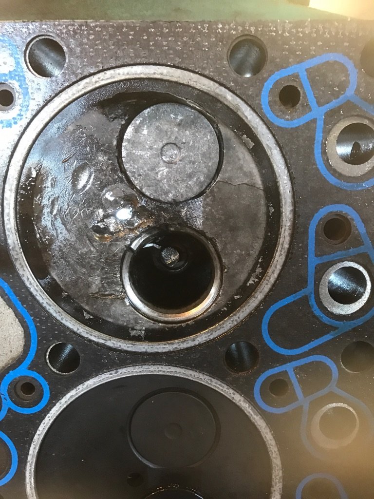

När jag var till Berntsen marin och hämtade topplock och dieselpump, så delades en kad 43 , såg inget kul ut, så lägger ut en bild på motorn. Kallas totalhaveri. Tydligen ett rätt vanligt fel på kadarna tydligen korroderar ventilen i toppen under stilleståndet sedan går det tungt och brott av ventilen sker slutligen.:wub:
Messaging1507127490187.jpg.927f842521aa83427baae5f5e79b2beb.jpgMessaging1507127497535.jpg.0d3fd60c2fa1739b8319649743fd74db.jpg
Härligt med en ordentlig genomgång av din motor. Kommer bli som ny!
Mindre kul med bilderna på den rasade 43:an. Ännu en anledning att inte skippa ventiljusteringarna på just KAD. Kan tänka mig att man då även kan upptäcka ev risker likt denna?

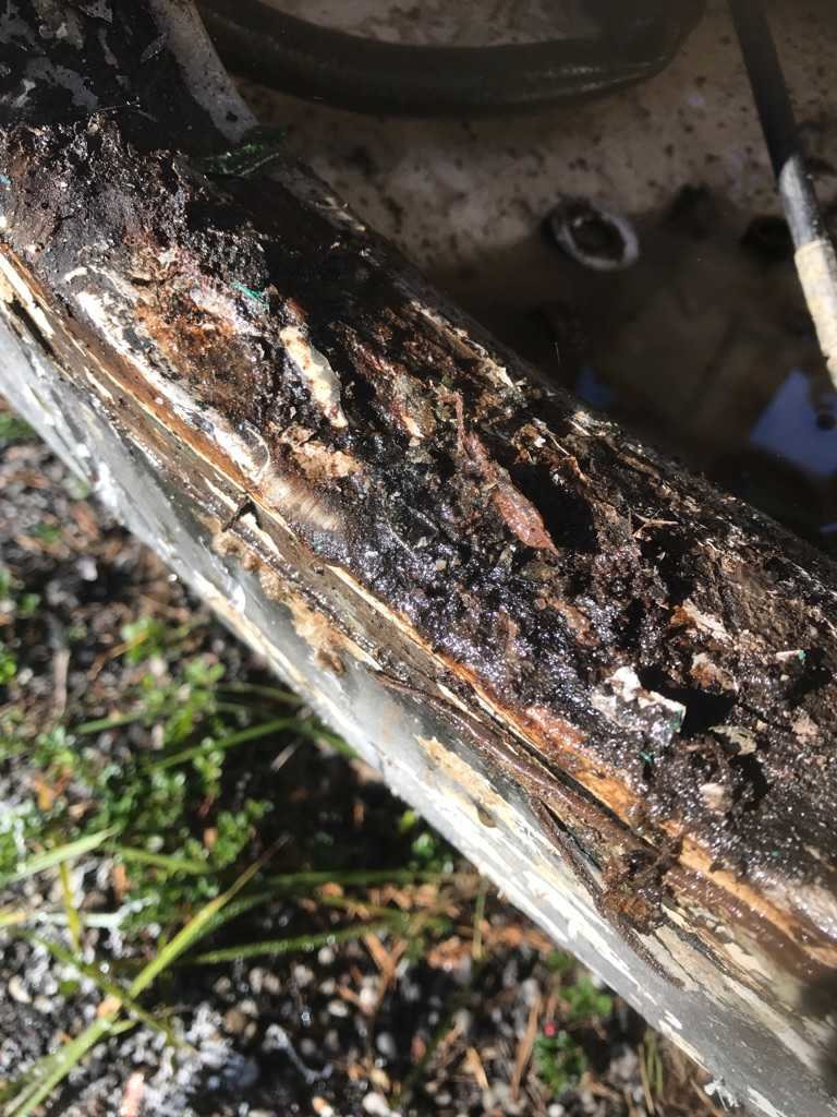

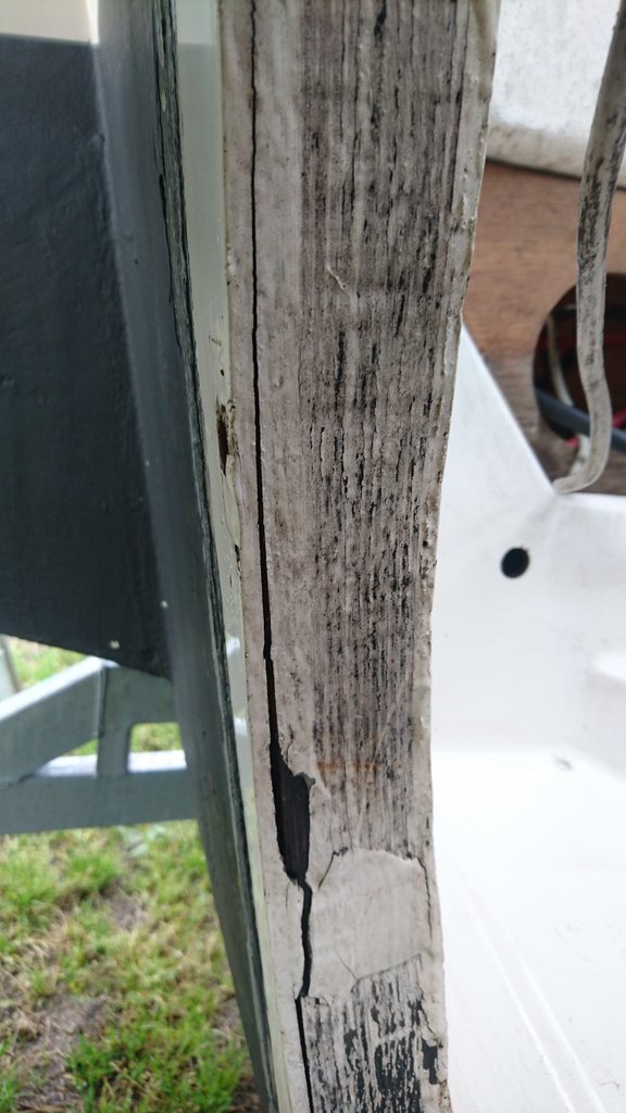

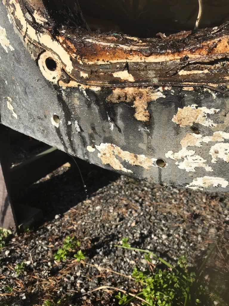

Fick en förfråga om att ordna till en akterspegel på en tidig Nimbus 21 igår. Så kan det se ut om det varit läckage runt en 280 sköld, med dåligt tätade vagnsbultar.  Surt sa räven......
Messaging1507795861889.jpg.e5ad523afae722e862a10d3b2a419adf.jpgMessaging1507795871394.jpg.0fc59e447bfb12954ec55003383a58ed.jpg
Redigerad av kossor

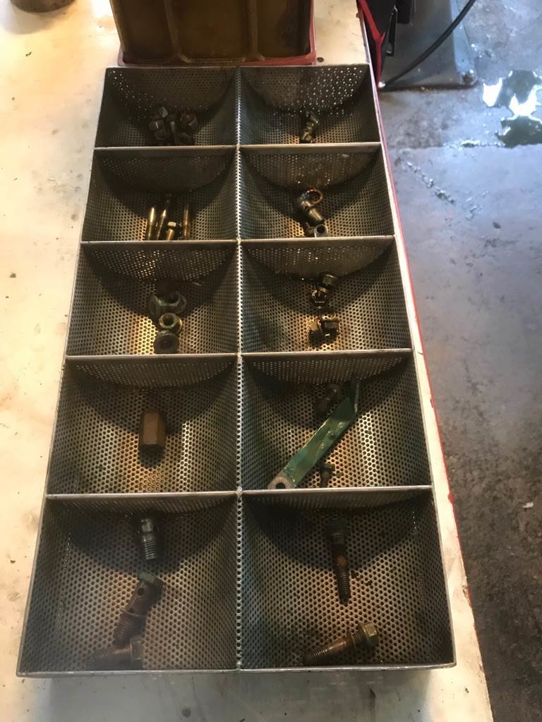

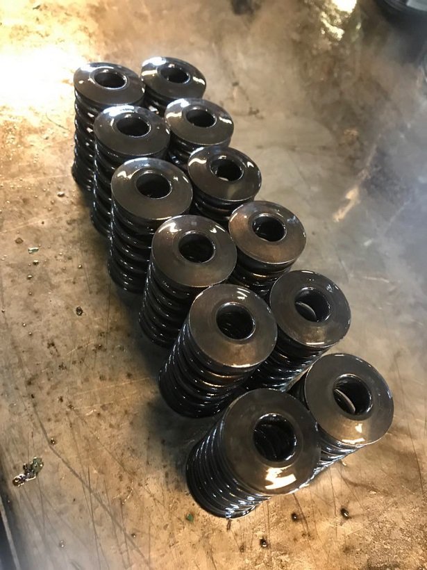

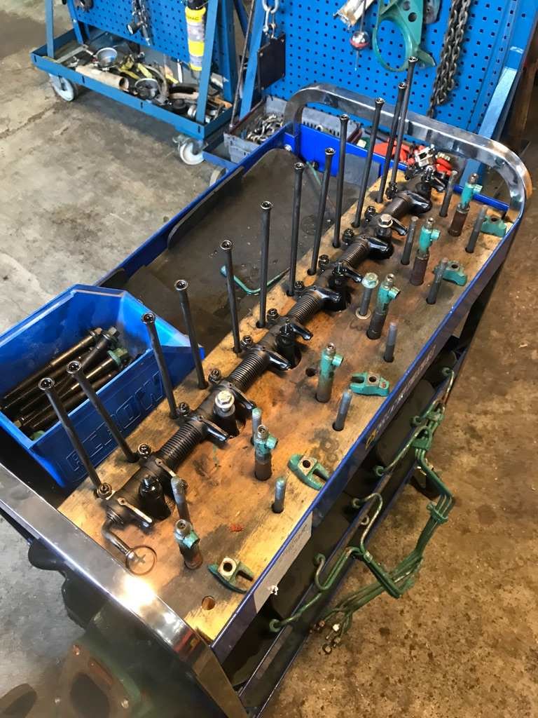

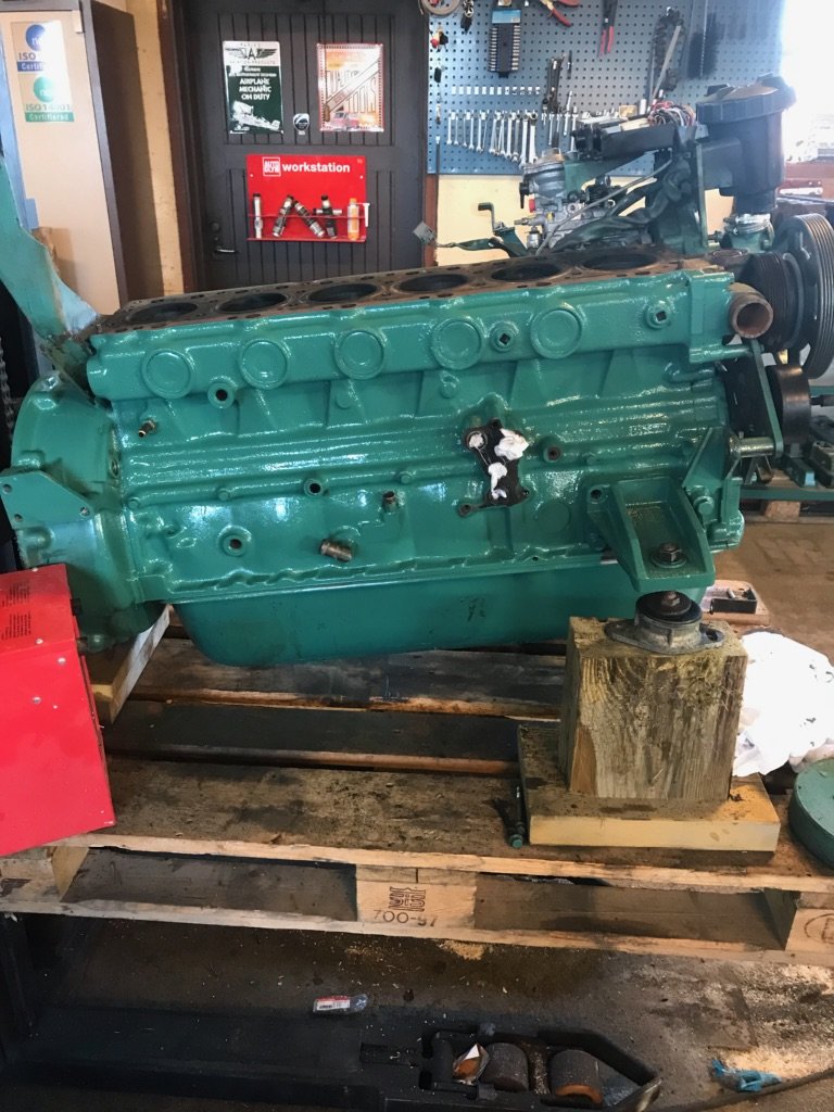

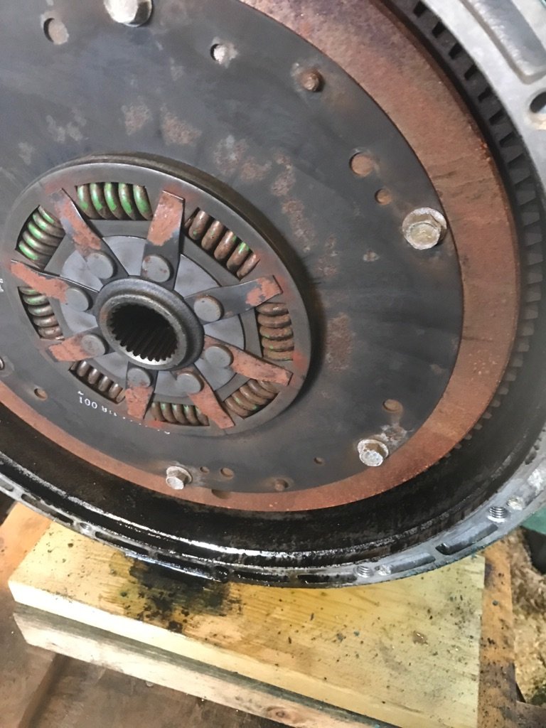

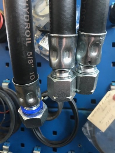

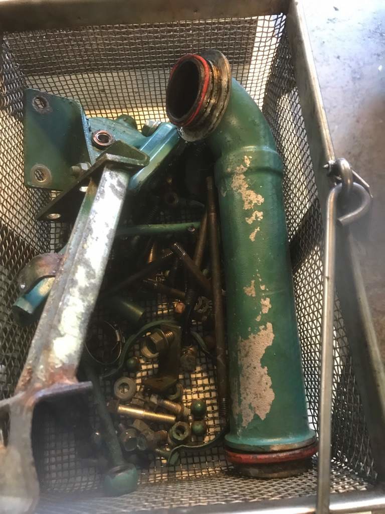

Jaha då var det dags att spinna vidare på denna tråd då. Motor har varit isär och allt är genomgånget, ser bra ut enligt expertisen som kollat igenom allt. Grannen har planat toppen och berntssen maskin har slutmonterat ventiler samt bryggor. Nästa granne har gått igenom dieselpumpen och spridare, just spridarna var det enorm tryckskillnad i, ska vara 185 bar men de diffade mellan 125 till 155 bar. Detta är nu åtgärdat. Lägger ut lite härliga motorbilder som är som ljuv musik för ögonen. Båten flyttar in i värmen nästa vecka, och årets arbete ska då påbörjas med denna. Återkommer om vad som ska göras i år men det är en hel del. Och efter i år så är hela båten total renoverad lika med stomrenoverad, och man kan till nästa vinter förhoppningsvis klara sig med en tvätt polering och vaxning samt sedvanlig service motor och drev.
Messaging1516874307221.jpg.7e6a520b1c576ec40e464c752f754729.jpgMessaging1516874311326.jpg.64ab25af65de9e214b82e1c06f3133b6.jpgMessaging1516874314747.jpg.633ac6a78d17a1ba0d8480a1b2f0f6b6.jpgMessaging1516874321508.jpg.7a0801a6aeb99ba921387cd993e39cd8.jpgMessaging1516874325234.jpg.a29b5a5e48169832128a50f3e003fb71.jpgMessaging1516874329520.jpg.4fcd9b811d578deced4679ac80cf6dca.jpgMessaging1516874337102.jpg.08a32a45e9659468f1fa31e65e6b4f76.jpgMessaging1516874347345.jpg.4606c9ea3de300ad462dd4b1221f7dd4.jpgMessaging1516874350708.jpg.88e239a19283cb447d955be903044e5c.jpgMessaging1516874354886.jpg.77c0148f22c41abb2b16ebed4c423726.jpgMessaging1516874358017.jpg.5181b4ffed843b20564aacc22ac7b8b2.jpgMessaging1516874367807.jpg.76abb74c909a87239af16ab7fc498cb9.jpgMessaging1516874298714.jpg.66e772447aba56d58788fab40c7acbbf.jpgMessaging1516874371345.jpg.6e34cded1cb2772136a23a246fa2e766.jpgMessaging1516980942268.jpg.e8797be20a5bbc4c0271e5df52efabcb.jpg
Sakta men säkert återuppstår 42 an från delar till en enhet igen.:) Turbon lär nog ge lite mer tryck i år jämfört med tidigare säsonger. Berntsen maskin gör ett noggrant arbete de som behövs byts ut. Uppstart av motor lär nog bli nästa vecka som det låter. Men än finns inget maskinrum färdigt för återmontage av motorn.
Redigerad av kossor
