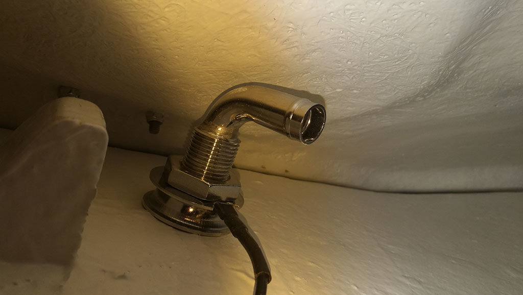

Har monterat en avluftningsnippel för bensintanken, hittade en fin infälld variant på seasea, som jag har monterat samt tanklock.

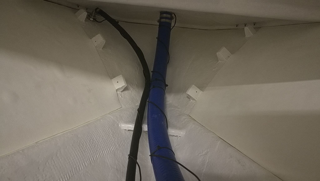

Här är även slangarna monterade samt jordkabel för både tanklock.
Eftersom avluftningen sitter så högt upp finns det ingen plats för att en svanhals för att få ett enkelt vattenlås, skulle man då istället kunna använda någon form av backventil?
Backventil blir lite problematiskt, du vill ju kunna få in luft i tanken när soppan förbrukas men inte vatten...
Varför monterade du inte avluftningen längre ner så det blev plats till svanhals? Men det är alltid lätt att vara efterklok..
Du måste dra om avluftningsslangen så du får lite uppförsbacke för regnvatten o stänk från sjön. Vrid avluftningsröret så mycket uppåt-framåt det går och låt avluftningsslangen följa längs däcket en bit innan den dras ner till tanken.

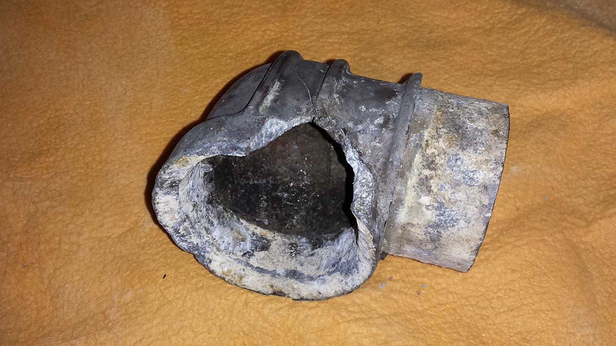

Håller på att ta bort saker från akterspegeln, sköld, avgasrör med mera och upptäckte att böjen som sitter på utsidan av avgasröret är spräckt.
Men vad heter denna böj?
Lyckades inte hitta någon ny avgaskrök så jag var tvungen att laga. Dock har massor med bilder försvunnit som jag har tagit när jag renoverat diverse prylar. Bland annat denna krök.
Så här blev det iallafall när den är på plats.

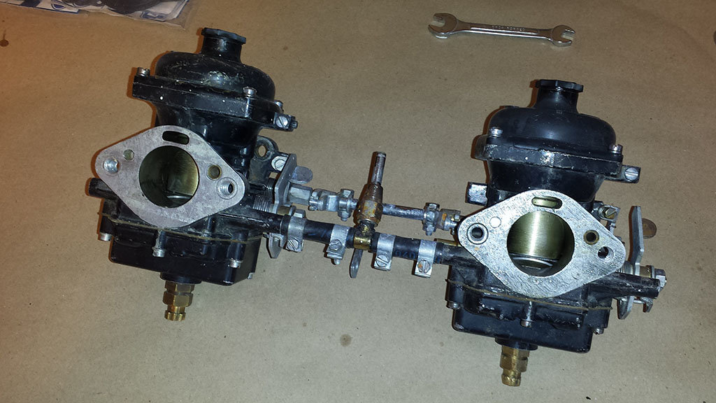

Dags för en förgasarrenovering. Det sitter dubbla Stromberg 150CD.
Dubbla Stromberg 150CD
All isärplockat och rengjort. Husen fick även lite lack på sig. Renoveringssats införskaffad. Nya membran, ventiler, o-ringar osv.
All ihopmonterat och grundinställt.

Gott jobb!
Det var en kille som rekommenderade mig att bara skruva isär en förgasare i taget, Alois Alzheimer hette han...
Det är en himla massa delar att hålla reda på, och en del kan monteras på olika sätt, men endast ett sätt är riktigt.
18 timmar sedan skrev Georg_Ohm:
Gott jobb!
Jag är bekant med honom också och tycker det är smart att ta en i taget, men körde båda samtidigt för an göra lackningen i ett svep. Jag höll dock isär allt. Är Tack å lov bekant med förgasarna då dom åkt isär ett antal gånger innan.
Efter montering så startade inte motorn alls, hostade inte ens till. Men sen berättade Alois Alzheimer för mig att det kan vara smart att ansluta minuskabeln på generatorn. Sen hoppade den igång. 👍
