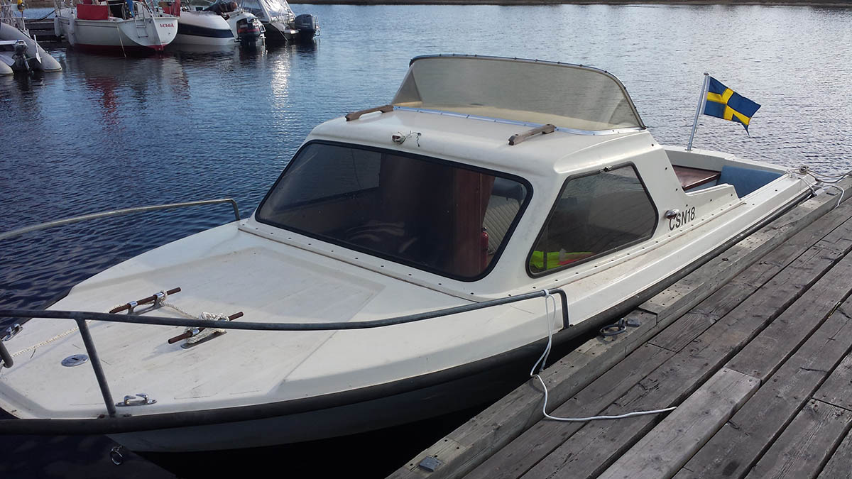

Projekt: Selco 18 Cabin, totalrenovering
Hallå! Jag har införskaffat en Selco 18 Cabin billigt som denna sommar hade lite motorproblem, men efter en hel del meckande så fick jag motorn att gå riktigt fint och vi hann få oss ett par fina svängar innan värmen försvann helt.
Nu är båten i övrigt rätt så risig, men när jag nu vet att motorn går fint, så ska jag renovera båten i vinter.

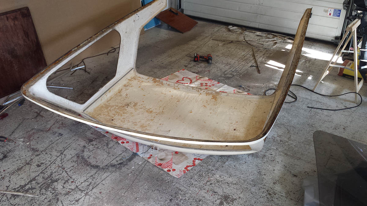

Tänkte börja med att fixa till hardtoppen:
  • Insidan har ett par färger som båda har krackelerat och flagnat.
  • Diverse skruvhål som inte används länge skall sättas igen.
  • En spricka i framkant skall lagas.

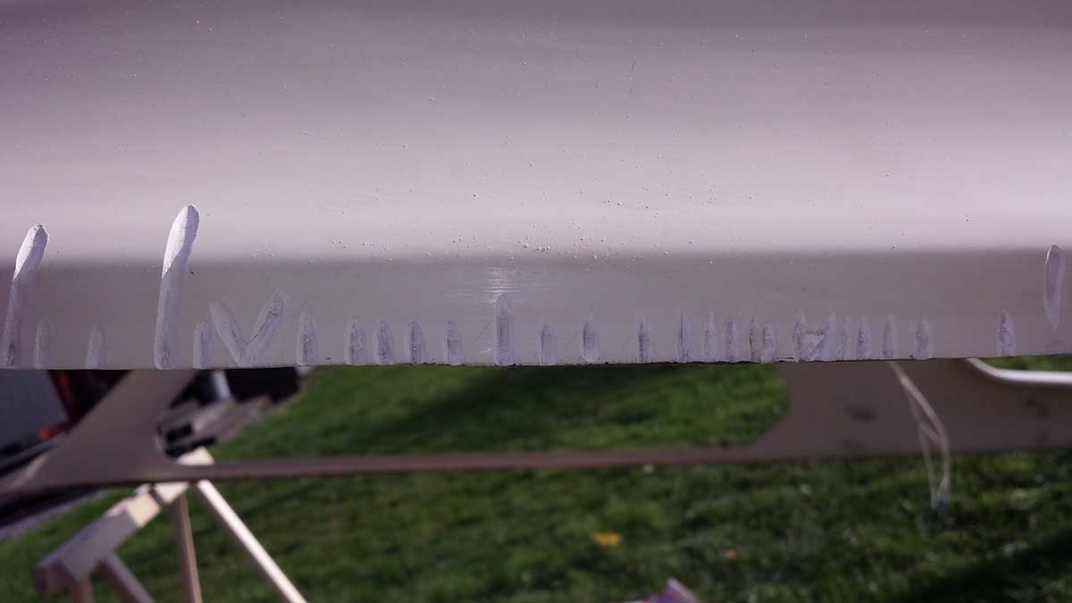

Jag ska "dela" på båten men undrar lite om nitarna som sitter runt relingen. Dem sitter varannan upp och ner. Det är väl inget problem att borra lös dem, men båten ska monteras ihop också. Någon som vet vad nit-typen heter?
Har också en Selco. en öppen, som jag renoverar.
Det där är väl vanliga popnit?
Kul och följa, jag har en Ockelbo Mobåt från 1958 som jag totalrenoverar, tyvärr har jag bara möjlighet att jobba på den under vår, sommar och höst!
Inte vanlig popnit, dom har som ingen genomgående "pinne" som en popnit har, plus att den är rätt stor. Men det går väl kanske att använda skruv om man inte skulle hitta någon liknande nit.
Jag har slipat insidan som en galning på hardtoppen nu, färgen var superseg att slipa bort.
Så här såg det ut innan:
Men nu efter slipandet:

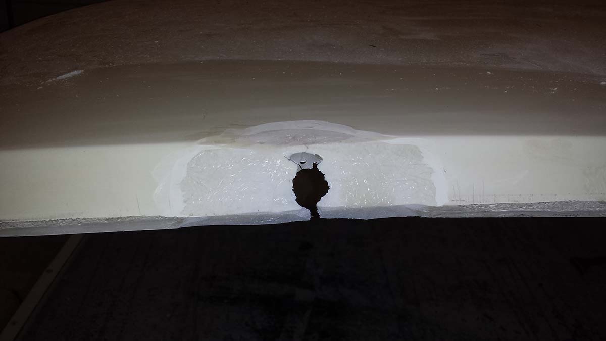

Lent och fint! Gick på nästa steg, slipande ner sprickan på utsidan och insidan rätt kraftigt.
Tvättade rent med aceton och började bygg upp med glasfiberduk och polyester:
Nu ska det få härda ett dygn och sen ska jag bygga upp insidan.
Snyggt jobb med glasfibern!
Jag tror ändå att du kan använda vanlig popnit, knackar man ut pinnen efter att man dragit i den så ser de ut så där.
I alla fall har jag använt det på min Selco och det blev som orginal.

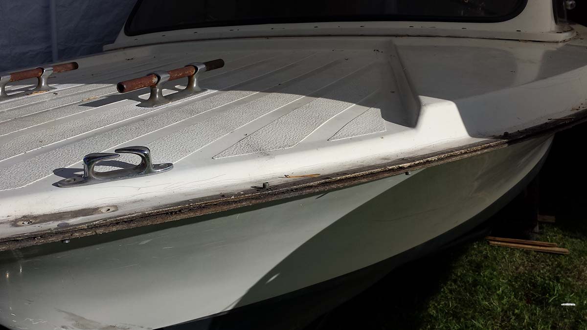

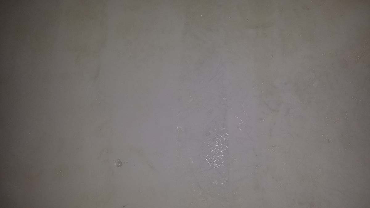

Har börjat slipa utsidan också, men här har jag en fundering. Jag har massa spinelnätskrackeleringar i gelcoaten som jag är lite osäker på hur jag ska fixa till på bästa sätt.
Jag tänkte slipa ett V-format spår ner till glasfibern igenom gelcoaten och spackla igen spåren. Jag ska ju ändå lägga på ny topcoat. Borde det fungera tror ni?
Sådär ser gelcoaten ut bitvis på en segelbåt som jag renoverar, och på min gamla Selco.
Jag gav upp slipandet av alla små sprickor, i alla fall de som är så små som på din bild.
Målade med Double coat, 2-3 lager grundfärg och lika mycket täckfärg.
Sprickorna är borta och båten ser ut som ny.

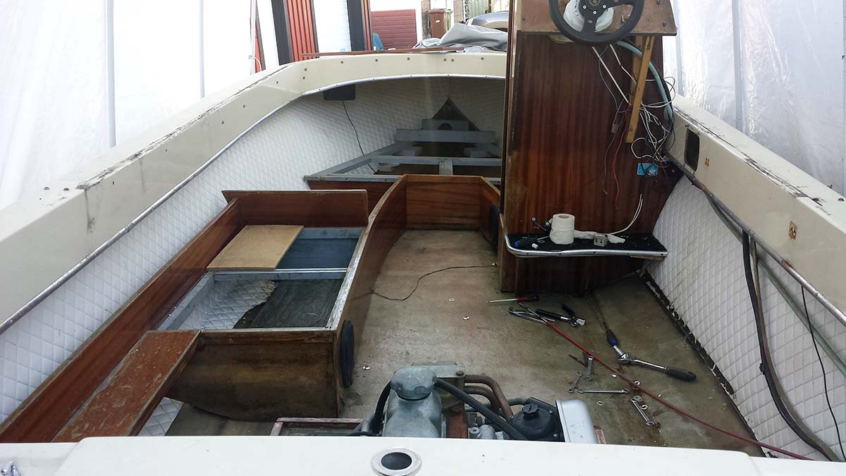

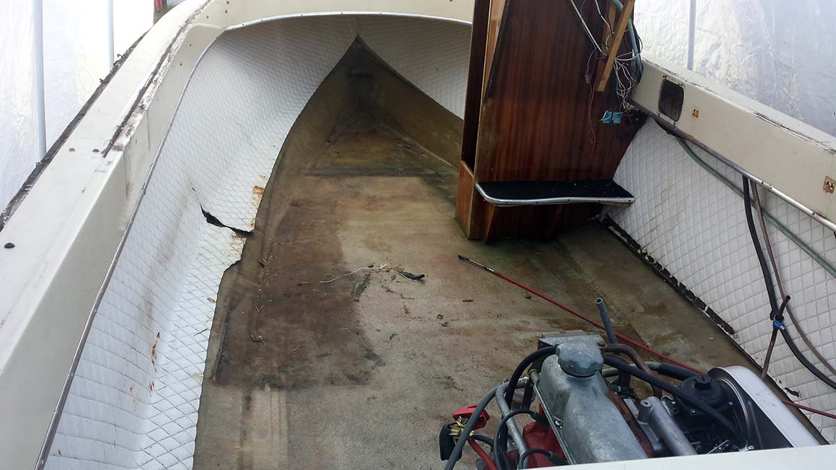

Dags att riva inredningen.
Bort med alla dynor och annat löst.
Många skruvar senare så har jag nästan fått lös allt, måste bara märka upp elen innan jag kan fortsätta.
Sådär, bara motorn kvar att lyfta ur nu.

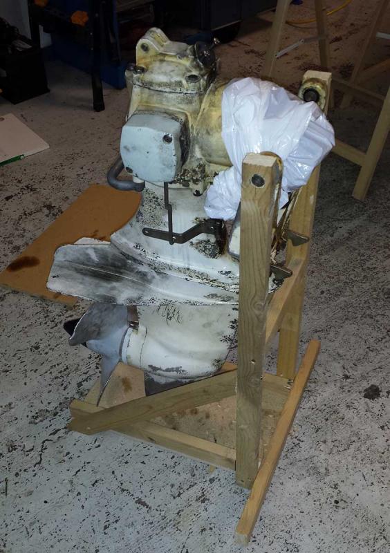

Imorgon skall jag lyfta ur motorn nu när jag har frigjort lyftblocket som drevet hängde i. Gjorde en ställning istället:
Så imorgon vet jag mer om skicket.

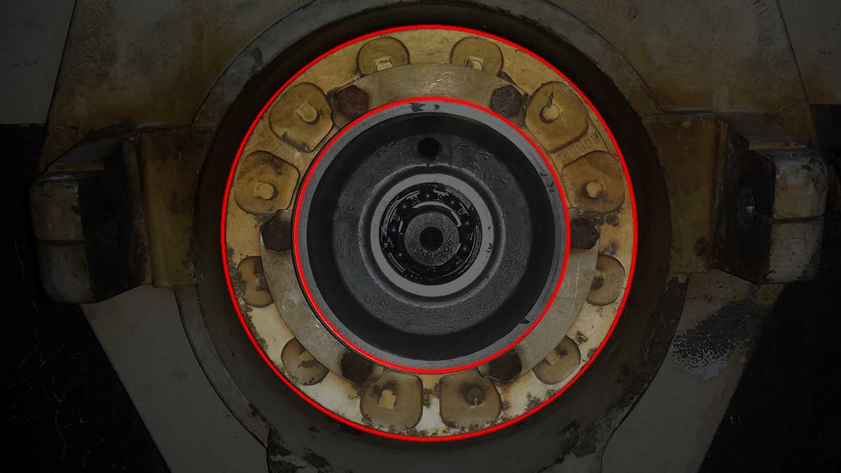

Har nu kört in båten i garaget under blocket, dragit remmar runt motorn och satt spänn på dessa med blocket. Skruvade ur dom 6 skruvarna men motorn sitter som berget fortfarande. Vet inte om det är på grund av att något ärgat fast, eller om jag missat något.
Efter att man tagit lös dom 6 skruvarna, skall man kunna ta lös "ringen" som dom satt i?
Jag antar att struten sitter fast i motorn och kanske att "ringen" ärgat fast i denna?
Bild på "ringen".
Tror jag har hittat en lösning. Mellan bulthålen skall det finns gängade hål som man kan dra i ett gäng bultar och använda som avdragare. Ska testas när jag kommer hem.
Testa att värma ringen. Varmluftpistol eller försiktigt med gaslåga.
Fick loss klämringen, men inte utan att den sprack!   :(

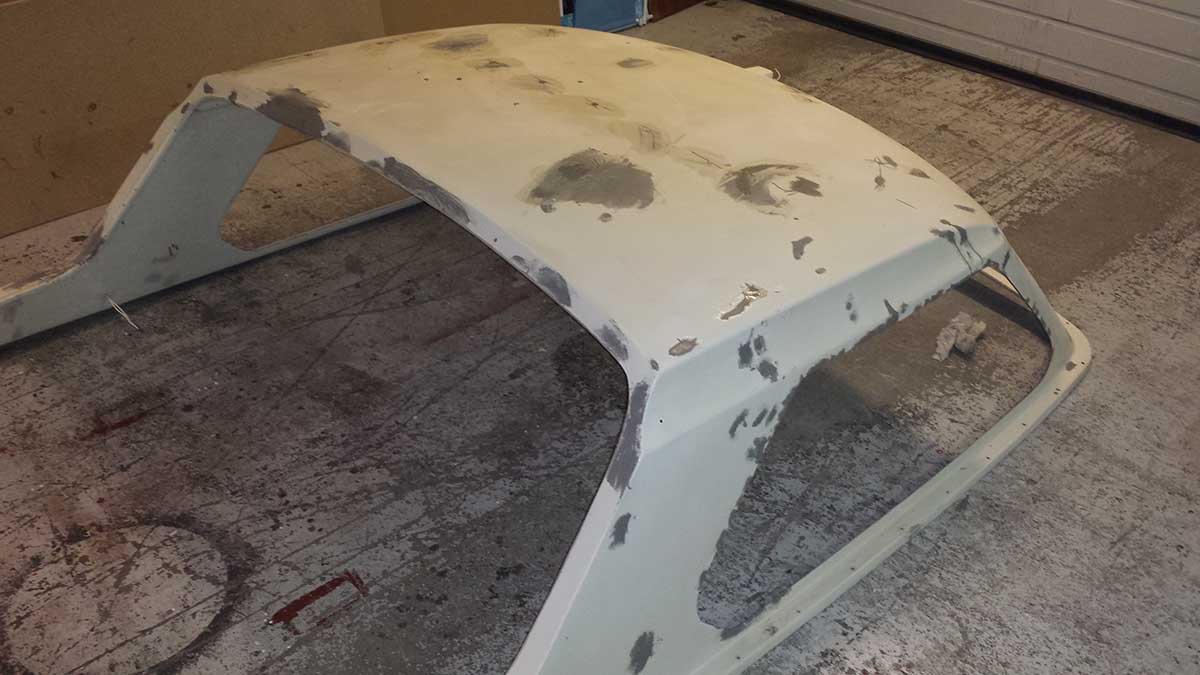

Det var soligt idag så jag gick ut med dremeln och började slipa bort alla gelcoat sprickor på hardtoppen.
Tog några timmar, men vad gör det med solen i ryggen.
Nästa steg var spackling.

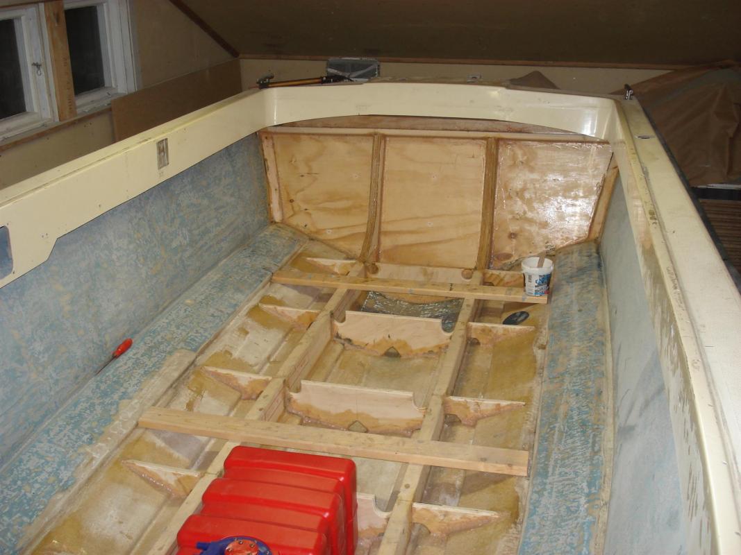

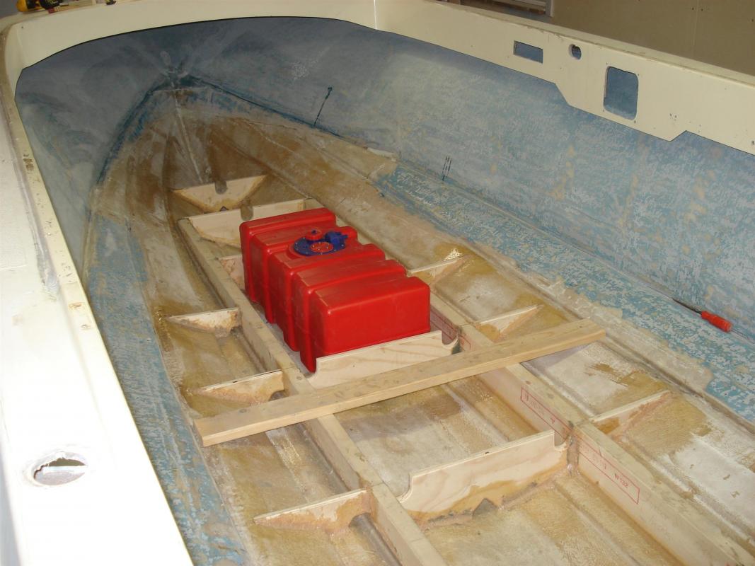

Borra några hål ca 10 mm dia, max 20 mm djupt i nedre delen av akterspegeln, från insidan. Kolla om spånet är fuktigt och murket. Kan enkelt plastas igen om allt är ok. Du kan även borra framåt längst ned i motorbrunnen.
I min båt var träet i aktern dyngsurt och tungt. Två tjocka plywood ihop. I botten låg det två ca 120x45 reglar längs inre steglisterna. Sura och tunga. De låg "lösa", bara ingjutna i skummet. Även regelvirke kring motorbrunnen. Skummet var till största del torrt, men jag tog bort allt och ersatte med stringers/spant.
Jo, skummet stabiliserar och dämpar ljud.
Det ska finnas bättre skum nuförtiden, så det kan vara ett alternativ. Det behövs mer förstärkningar om man kör utan skum.

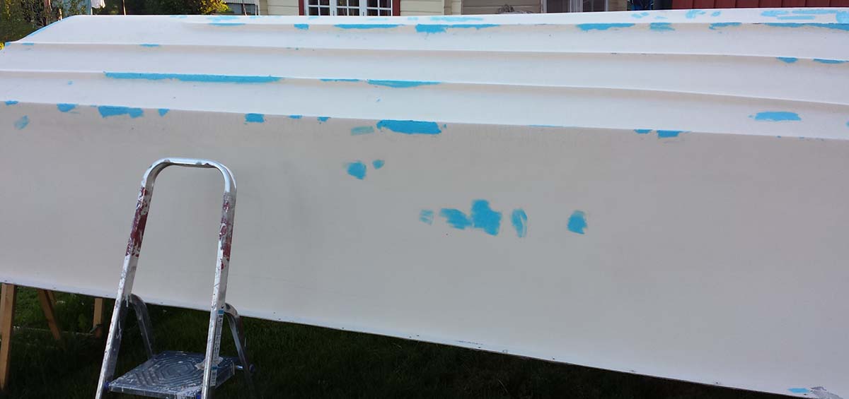

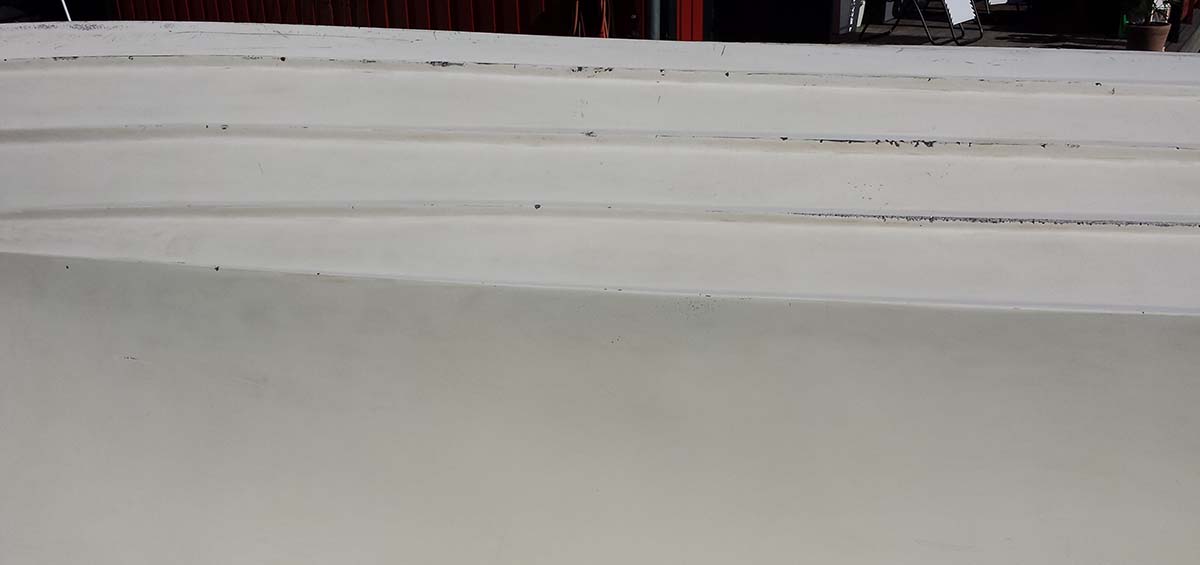

Jag började att slipa bort all bottenfärg på skrovet.
Slipmaskinen gav upp halvvägs!  :huh:  Skaffade en tryckluftdriven istället, grymt mycket bättre att slipa med.
Slipade med ett grovt slippapper, tog 2 dagar att få bort allt.
Slipade med ett finare slippapper och slipade rent det sista. Tog en dag. Sen slipade jag ur alla sprickor och repor för att verkligen på bort all gammal bottenfärg. Tog ytterligare en dag.
Sen på med epoxispackel.
