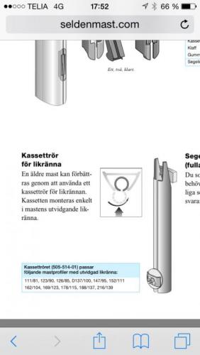

Jesper-Visby 10 Postad 7 September , 2015 Jag var tvungen att montera ett "kassettrör för likränna" från Seldéns ist för ett segelintag. Ända sättet för att mina travare skall kunna staplas ända ner mot bommen utan att ramla ur. Dela detta inlägg Länk till inlägg Dela på andra webbplatser
Jesper-Visby 10 Postad 7 September , 2015 Sån här! Dela detta inlägg Länk till inlägg Dela på andra webbplatser
