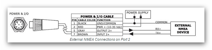

Den GPS-mottagare du har köpt är ingen ren antenn, utan en inbyggd antenn och GPS-mottagare. Den ansluts till din plotter via NMEA 0183. Din plotter verkar ha flera ingångar som hanterar NMEA0183, tex Power & I/O.
Kontakt från din:
Garmin GPS...................->...........Plotter
Röd.............12V+.................->.....12V+.Röd
Svart...........12V-...................->....12V-.Svart/skärm/gul
Vit................Rx.A+................->.....Tx.+.Brun
Grå..............Tx.A+................->.....Rx.+.Gul
Från din plotters manual:

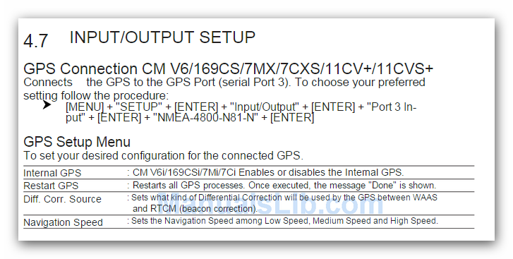

Från GPS mottagarens manual:
Sedan behöver du förmodligen tala om för plottern att den skall lyssna på NMEA0183 på port 2.
Kanske är det stycket nedan som behandlar det men det är en smula oklart. :-)
