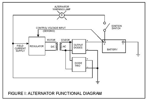

Lasse-L 341 Postad 12 Augusti , 2015 Inga problem att stänga av "tändningen" när motorn går. "Laddlampan" är bara till för att ge generatorn magnetiseringsström, innan den själv alstrar sådan. När den allstrar egen magnetiseringsström slocknar "laddlampan". 1 Dela detta inlägg Länk till inlägg Dela på andra webbplatser
Stephan_D 73 Postad 12 Augusti , 2015 Litet olika bud här... men Lasse-L´s schema verkar ju trovärdigt, gäller det även Yanmar 1GM och liknande motorer? Syftet är att slippa höra tjutet i ögonblicket när motorn stängs av, att summern fungerar får jag ovillkorligen höra när den startas igen. Dela detta inlägg Länk till inlägg Dela på andra webbplatser
Lasse-L 341 Postad 12 Augusti , 2015 (redigerade) Litet olika bud här... men Lasse-L´s schema verkar ju trovärdigt, gäller det även Yanmar 1GM och liknande motorer? Syftet är att slippa höra tjutet i ögonblicket när motorn stängs av, att summern fungerar får jag ovillkorligen höra när den startas igen. Utgår från att de flesta har "standard" kopplade generatorer. Har inte sett något annat. Fast jag är en glad amatör som pillat med båtar i många år. http://lasselundell.se/navigation.html Redigerad 12 Augusti , 2015 av Lasse-L Dela detta inlägg Länk till inlägg Dela på andra webbplatser
Gäst Kalman Postad 12 Augusti , 2015 Lasses schema är rätt. Det jag vill lägga till är att det finns likströmsmaskiner, som i mitt fall sk Dynastart. Startmotor å generator är samma sak, samma maskin. Till laddrelät så är det kopplat ett xtra relä som ombesörger växlingen mellan startmotor samt laddare. Så ni som har sådan, stäng inte av tändningen! För säkerhets skull måste jag faktiskt själv kolla detta i mina papper med ritningar/kopplingsschema å principscheman. Om jag skulle ha sagt fel här nu så återkommer jag. Men jag tror att så länge själva "laddrelät" är dragen kan inte "start" relät slå till. Å då spelar det ingen roll. Dela detta inlägg Länk till inlägg Dela på andra webbplatser
