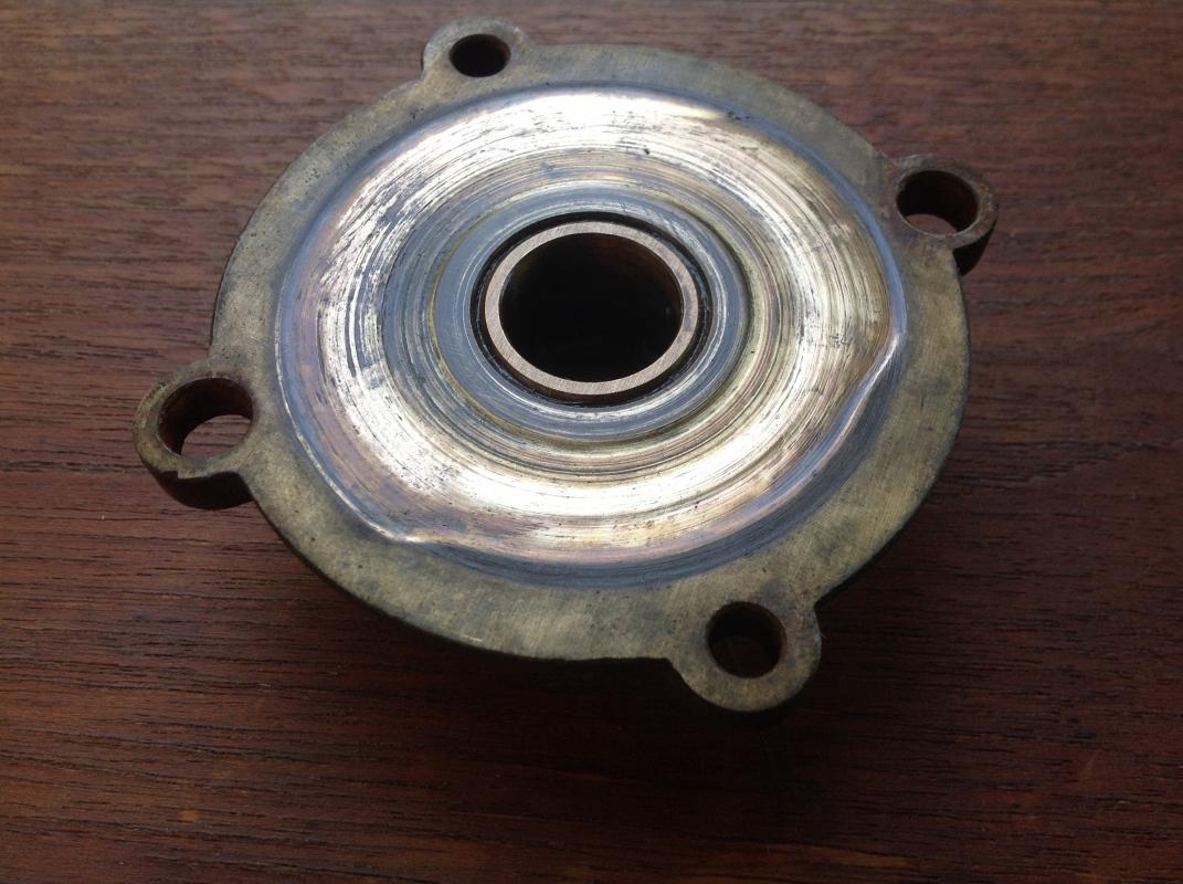

Locket är slitet på insidan mot impellern men med fullt pumphus borde det inte spela nån större roll. Visst kan det bli något sämre genomströmning då vattnet kan smita förbi impellerns vingar men det kan ju inte komma in luft pga det?
Så här ser locket ut:

Har beställt en ny vattenpump!
Hittade ingen som säljer bara locket.
