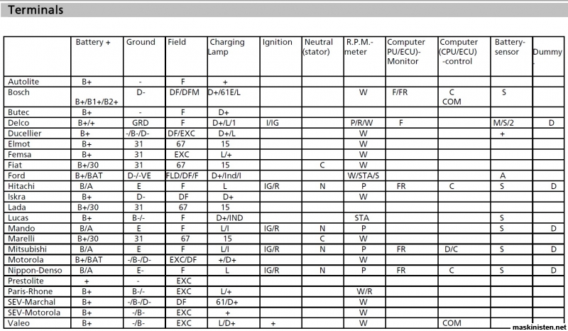

Denna kanske hjälper ang kontakter:

Polerna på Generatorn vet jag hur dom ska kopplas och hur dom ser ut på min generator  frågan var om B + på generatorn skulle kopplas mot startbatteri eller mot förbrukar batteriet samtidigt som B + kopplas mot skiljereläet.
Generatorns D+ får normalt styra reläet enligt denna skiss, den anslutningen har bara plus 12-14 volt när det verkligen laddar.
(Om du inte har fått ett spännings-avkännade relä som själv märker när det är dags?)
  2015-08-13 vid 13:44 skrev Thomas-1:
Som sagt enligt skissen så ligger B+ mot Startbatteriet. och förbrukaren på andra sidan reläet.
