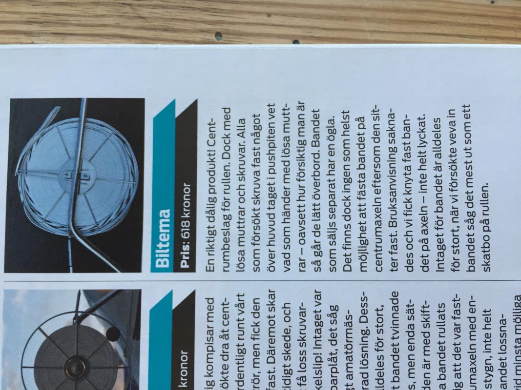

Vill minnas att en test av nämnda rulle i Praktiskt Båtägande inte utföll så väl...
Minns du också vad det var som var negativt?

Bandet kommer trilla av rullen i inrullat läge eftersom inget håller bandet på plats. Köpte en för två år sddan. Som tur var gick bromsen i rullen sönder så jag kunde reklamera rullen. Köpte en riktig sedan. En av få riktigt dåliga saker från biltema.

Minns också testet i PB, de sågade i princip Biltemas ankarband+rulle. Tror bland annat att kritiken var att bandet lätt "trillade ur" rullen mellan ekrarna under upprullning.
ok. Bra med konkreta invändningar. Dock som konstruktionen ser ut kan jag innan jag själv använt den inte riktigt förstå hur det skulle gå till. Men jag kan möjligen spekulera i att bandet kommer utanför rullen om man rullar upp den utan mothåll och att bandet då inte packas tillräckligt och då bygger på utanför rullen och därav faller av...? Det skulle ju kunna vara störande, men hanterbart genom att bromsa när man lindar upp den.

Den höll helt enkelt inte måttet.
BT har ibland utmärkta, ibland hyggliga men ibland riktigt dåliga produkter....

Punkterna som nämns i testet stämmer inte riktigt med verkligheten (kanske har produkten uppdaterats?), men lösa skruvar var det visserligen med. Inget jag skulle betala en tusenlapp till för direkt, men för vissa kanske det är värt.
Upprullningen var väl det jag var mest orolig för, men det har fungerat klanderfritt.
