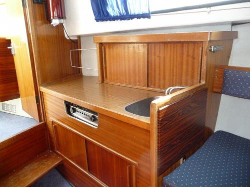

Här är en bild, vill att övrig yta ska bli ungefär som locket under kranarnapost-106423-0-33820600-1438073397_thumb.jpg
Detta ser ut som mahogny, ett träslag som traditionellt aldrig oljats, utan här har ytbehandlingen varit lack.
Enligt bilden så är ytan för dåligt slipad, man har inte kommit ner i opåverkat trä, utan ytan är en blandning av rent trä olja och eventuell gammal lack.
Att slipa ner denna till rent opåverkat trä är näst intill omöjligt utan att slipa igenom det tunna fanerlagret.
En metod att försöka rädda skivan är att skrubba ytan med en mättad lösning av oxalsyra och en sådan grön svamp som man brukar ha på diskbänken, men även med denna metod kan man komma igenom faneret.
Skulle inte detta lyckas är det nytillverkning av skiva som gäller.
