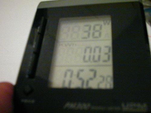

En vanlig hemma PC drar max 60 w. (genomsnitt 40W) Det går lätt att mäta ut med en Ampmätere eller effektmätere.(Clas Ohlson El-Energimätare nr.32-3760 Kr:198,-) Här i mitt lab, mätter jag alla mina datorer som jag bygger på. Min första dator i båten kördes jag på en hemmatillverkad inverter (fyrkansvåg) Det gick in från båtbatterit 3,5 A max vid start till invertern ! (inklusive inverters förluster) Men det är klart, en sinus inverter är bäst ! (för mig var en sinusinverter svårare att bygga ) Försökte fånga inn effektmätarens läsning på denna PC, som jag skriver på nu, drar effekt, 38W ! Utan monitor. Monitorn ,15 TFT, drar ca. 18 Watt.

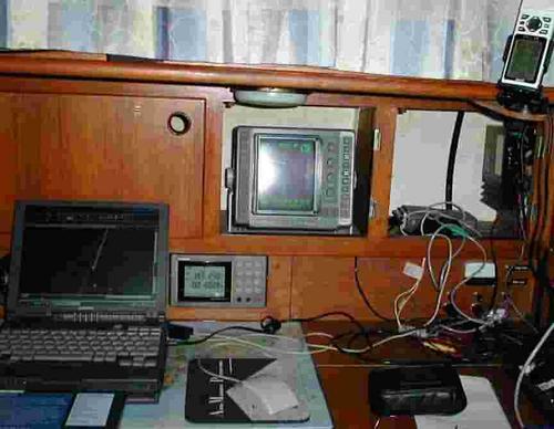

Hej. Vad är det för en konstig PC som drar 275 Watt. Mäter du det eller tittar du bara på datorns bakplåt. Vad PC-s hårddiskar beträffar, kan det vara induviduellt. I racerbåt och snabbgående,skumpande båt kan det vara värre. I min 9 ton vägande segelbåt har det inte varit någotsom helst problen. Man kan ju dessuton göra en mjuk upphängning av PC-n. Jag har skumpat omkring med PC, nu i minst 5 år, ibland med 3 stycken. (en vanlig henmma PC och två laptoppar) Visserligen har en gammal laptop sakt upp kontraktet, men ingenting varar evigt ! Jag använder PC-na för Navprogram och radiokommunikationer, till ex. Internet, E-post och väderfax mottagning. Antingen via GPRS eller SSB radio. Bilden till höger är ca. 5 år gammalt, med den PC som sa upp kontraktet ! Det var snarare Win 98-tan som bråkade (numera Win2K i alla PC-n)och CD-läsaren fungerade inte, så det gick inte att laga användarsystemet. Att CD läsaren gick sönder, beror inte på att PC-n var i båten ! (Ja, det ser som ett råttbo av kablar, men detta under installationerna)

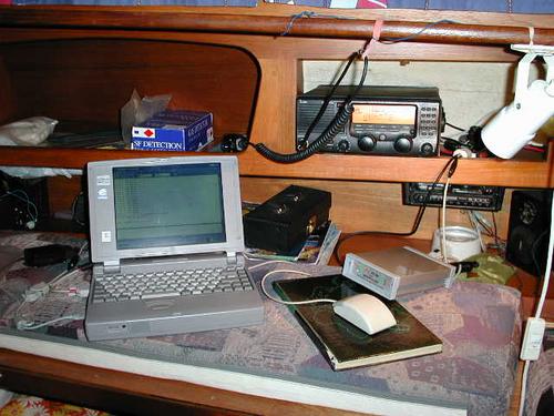

Praktiken lär mer änn endast teori ! Här ytterligare en bild med Laptop experiment. där syns ochså ett av mina två SSB radion och pactormodemet för Winlink E-post via radio. Bilden är ochså ca 5 år gammalt !
