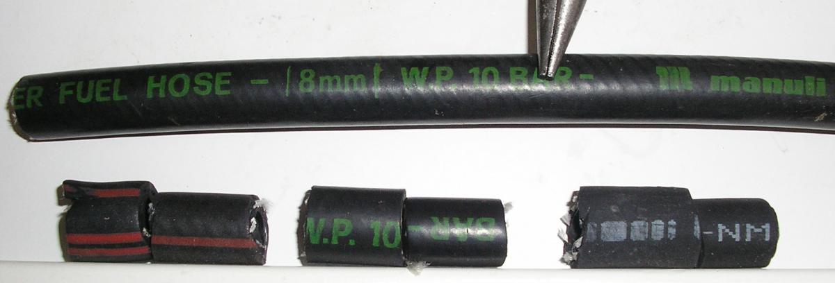

Gäst Postad 28 Juli , 2015 Det kan vara ett lokalt problem just vid senaste leveranserna eftersom jag tidigare aldrig har sett så snabb reaktion, tidigare höll ju slangar någon säsong och denna säsongs första tankningar var inget problem med utan det var nu vid tankningarna under juli. Om nu inte slangar innehållande någon form av nbr är lämpliga vad ska man använda istället? Provade plastslang i preemsoppan och den blir istället så hård att den är utesluten på en rörlig utombordare. IVG slangen är ju godkänd mycket pga av brandtåligheten men när gummit är uppsvällt och mättat med bensin så saknar nog slangen all form av brandtålighet. Monterade även en helt ny blåsa när båten flyttades och även den känns väldigt mjuk och sladdrig. Funderat på om bränslet hos macken kan siktat sig och det mest lättflytliga om ev mest aggresivaste varit kvar när de börjat få slut i tanken, personalen sa att de hade fått ny leverans dagen efter jag tankat upp dunkarna, men den slatten de vill jag skulle prov togs isåfall från den nya leveransen. Under helgen när jag var nere på Preem och de ringde upp den lediga stationschefen som sa att hon skulle höra av sig under måndagen vilket de inte gjort. Hörde även av mig till huvudkontoret och lämnat två meddelanden till Backman deras drivmedelstekninker som inte ringer tillbaks, mejlad även en reklamation i helgen och inte där har man hört av sig så det börjar likna strutsbeteendet. Skulle vara intressant om någon från någon annan region utanför värnamo distriktet kunde ta en glasburk med lite 95 oktan och släppa i en slangbit och ev någon oring. Dela detta inlägg Länk till inlägg Dela på andra webbplatser

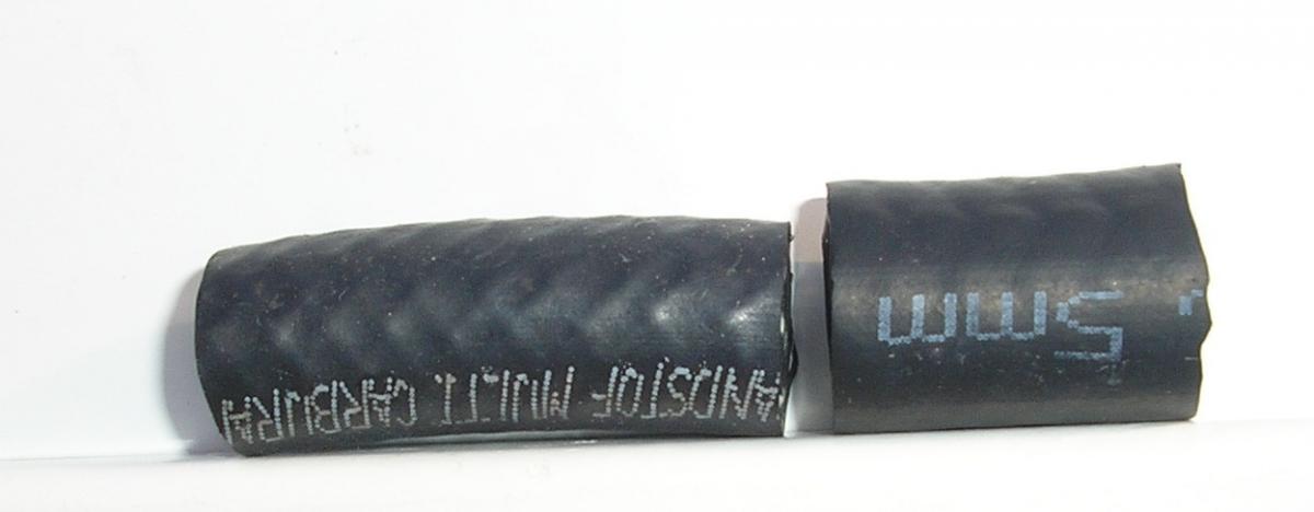

Gäst Postad 29 Juli , 2015 Hämtade upp en ny blåsa från Biltema och jämförde med den som monterades häromdagen och redan började kännas mjuk och sladdrig. Den hade vuxit 1 cm på längden och 1 cm i omkrets. (ang ämnet gällade "sjömen" och märkliga hållare i tillbehörslistan mm så kanske denna preemsoppa med sin svällande funktion kan få en mer medicinsk användning.) Dela detta inlägg Länk till inlägg Dela på andra webbplatser

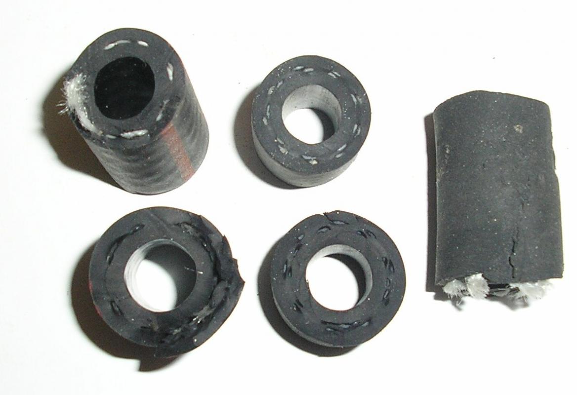

IngemarE 3 658 Postad 29 Juli , 2015 (redigerade) Sitter med ett snarlikt problem. Har en gammal veteranbil, till vilken jag plastade en specialtank för några tiotal år sedan i speciell kemikalieresistent polyester avsedd att göra tankar av. Allt har fungerat klockrent tills nu i sommar, då jag upptäckte att bensinslangarna framme vid motorn (det är kopparledning fram dit) jäst och spruckit så man såg armeringen. Någon månad senare började tanken läcka i ett hörn. Vid kontroll visar sig polyestern på stora områden inte längre vara hård utan känns "rutten". Jag tror det är etanolinblandningen som är boven. Hursomhelst måste jag få någon att svetsa en plåttank åt mig - snarast.... Redigerad 29 Juli , 2015 av IngemarE Dela detta inlägg Länk till inlägg Dela på andra webbplatser
karluno 59 Postad 29 Juli , 2015 testade att lägga en bit slang i en burk med bensin 98oktan från ingo,slangen var en Trelleborg hydro eco 8x14mm,eter en halv dag ingen skillnad på den,kollade även gräsklipparn som har samma slang sen två år tillbaka,inga problem,måste vara Preem bensinen,för slangarna du har är ju olje o bensinbeständiga???? Dela detta inlägg Länk till inlägg Dela på andra webbplatser

ArneRadar 667 Postad 30 Juli , 2015 testade att lägga en bit slang i en burk med bensin 98oktan från ingo,slangen var en Trelleborg hydro eco 8x14mm,eter en halv dag ingen skillnad på den,kollade även gräsklipparn som har samma slang sen två år tillbaka,inga problem,måste vara Preem bensinen,för slangarna du har är ju olje o bensinbeständiga???? Trelleborg Hydro Eco är speciellt framtagen för bl.a. högaromatisk (=aggressiv...?) bensin. Den har en pvc-blandad eller mantlad innerslang, men jag kan inte se att den är godkänd för marint bruk enligt CE-norm (däremot är den säkert ett mycket bättre alternativ för bensin...). Den marinklassade slangen som TS har köpt är uppenbarligen inte särskilt beständig mot bensin (olja och diesel kan vara en helt annan sak). Däremot uppfyller den CE-norm för installation i båt. Denna norm tar främst sikte på brandbeständighet. Detta utsluter i och för sig inte att det dessutom varit problem med den laddning bensin TS köpt, men som sagts flera gånger - kemikalier och gummi är en riktig djungel. Går t.ex. inte att blanda ihop olja och dagens bilbensin i klump. Vanlig bensin går inte ens att klumpa ihop med alkylatbensin om man skall prata beständighet eftersom det rent kemiskt är olika produkter med olika egenskaper. Alkylatbensin är t.ex. så vitt jag vet inte skadligt för sjömen, vilket däremot vanlig bensin är Dela detta inlägg Länk till inlägg Dela på andra webbplatser

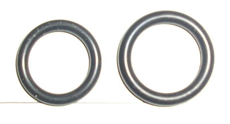

Gäst Postad 2 Augusti , 2015 (redigerade) Preem tekniker sa att de undersöker vilken depå de fått leverans ifrån. Nu har ny blåsa och slang haft bensin invändigt några dagar och det verkar vara så att gummislangarna som endast kommer i kontakt med bensinen invändigt slutar svälla efter ett tag och 8 mm slang har då svällt lite lagom för 10 mm anslutningar blåsan ser också ut att sluta svälla efter den ökat på någon cm i längd och omkrets så troligen är de användbara åtminstone till att köra upp resten av soppan. Hoppas inte preemsoppan påverkat packboxar vid vevaxeltätning. Kan tänka mig att det som fick första slangbiten atrt nästan svälla sönder i utrymmet för tanken var att den dels hade soppa invändigt och sen finns det även lite klabbrisk utvänding samt gaser från dunstande bensin, luftskruven brukar aldrig stängas. Av de 3 st olika slangfabrikaten jag lät ligga i soppan så klarade sig Manuli slangen bäst svällde minst och där klarade ytterhöljet och armeringen från att börja lösas upp sig Manuli slangen var en gammal bit jag hade liggande och den har nog tidigare varit i kontakt med bensin dvs begagnad men trots detta är den mest oskadad, Biltemas IVG är den högra med vit text. Redigerad 2 Augusti , 2015 av Gäst Dela detta inlägg Länk till inlägg Dela på andra webbplatser
Gäst Postad 4 Augusti , 2015 (redigerade) Tänkte ju köra upp soppan och offra några o-ringar och ett membran, men provstart på land räckte med att inse att det bara var att sanera ut all preemsoppa, motorn gick inte att få att gå på lågfart utan att den plötsligt går tom eller ibland flödar, troligen är även de gummerade nålventilerna skadade. Byte ut allt dränerat flotörhus och blåst kvarvarande ledning och hus, hoppas nålventilerna när det torkar återfår sin tätande funktion. Sköljt tank och armatur mm i rödsprit och sen blåst allt torrt. Slangar från Hydroscan inhandlades och bara för att testa så fick en provbit hamna i burk med preemsoppan och på en timme var den rejält svälld och skadad i armeringen men yttre skiktet verka klara sig bättre från att bli poröst som skumplast. Hörde mig för med st1 som ska ha eget raffinaderi men deras drivmedelstekninker förklarade att 95 oktan kommer från närmsta depå och med stor säkerhet från samma som preem men sen har preem egna tillsatser som sätts till i deras leverans och vad han kände till har det tidigare i år förekommit kritik om för stor RME inblandning på både bensin och diesel. Inväntar Preems utredning och en ev ersättning, orsakat 4 missöden med upptagning samt transporter helt i onödan och sen en hel del delar och tid. Synd man inte misstänkte soppan redan vid första incidenten och sanerade. Redigerad 4 Augusti , 2015 av Gäst Dela detta inlägg Länk till inlägg Dela på andra webbplatser
