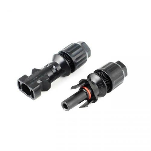

Jag undrar dock fortfarande över hur jag ska ansluta den mobile solcellen. Det vore bra med en rejäl kontakt som tål utemiljön istället för att behöva vifta med lösa tåtar varje gang man tar fram den mobile solcellen.

Standard-kontakten för solpaneler heter MC4, fungerar ganska bra.
Finns tex HÄR
