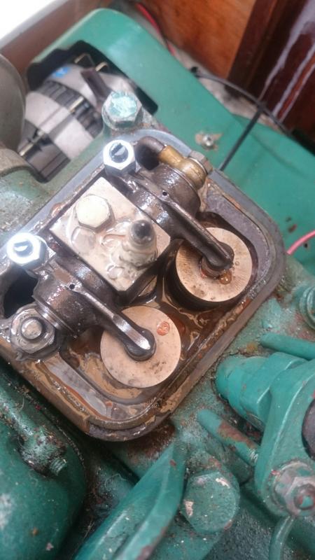

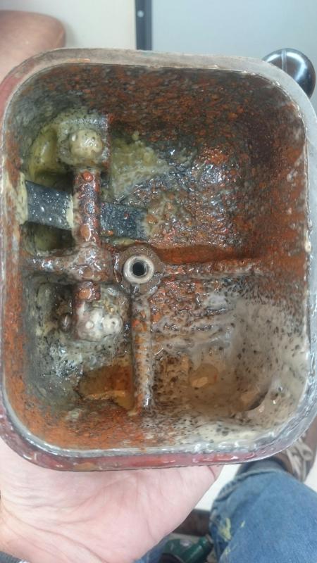

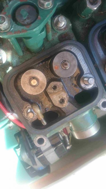

Trumjesper 0 Postad 21 Juli , 2015 Har nu tagit mig ut till båten och börjar gräva. Öppnade toppen och ser mkt riktigt vatten där inne. Dela detta inlägg Länk till inlägg Dela på andra webbplatser
Trumjesper 0 Postad 21 Juli , 2015 Ser likadant ut i alla cylindrar Dela detta inlägg Länk till inlägg Dela på andra webbplatser
Pentax 724 Postad 21 Juli , 2015 Inte mer rost o vatten i någon ventilkåpa? Kalle Dela detta inlägg Länk till inlägg Dela på andra webbplatser
Trumjesper 0 Postad 21 Juli , 2015 Väldigt lika i alla skulle jag säga Dela detta inlägg Länk till inlägg Dela på andra webbplatser
Pentax 724 Postad 21 Juli , 2015 Demontera alla tre topparna. Kalle Dela detta inlägg Länk till inlägg Dela på andra webbplatser

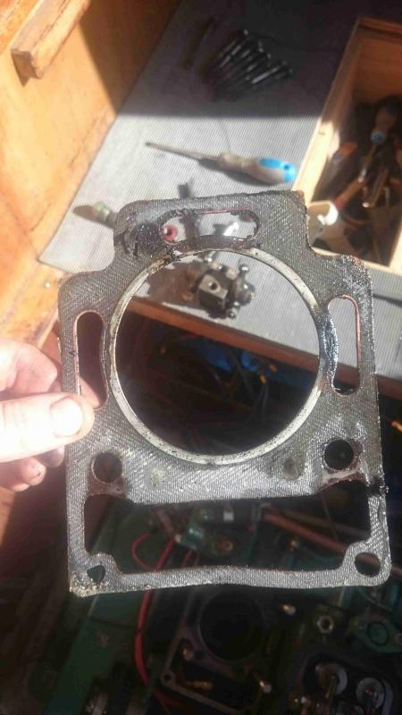

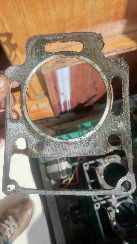

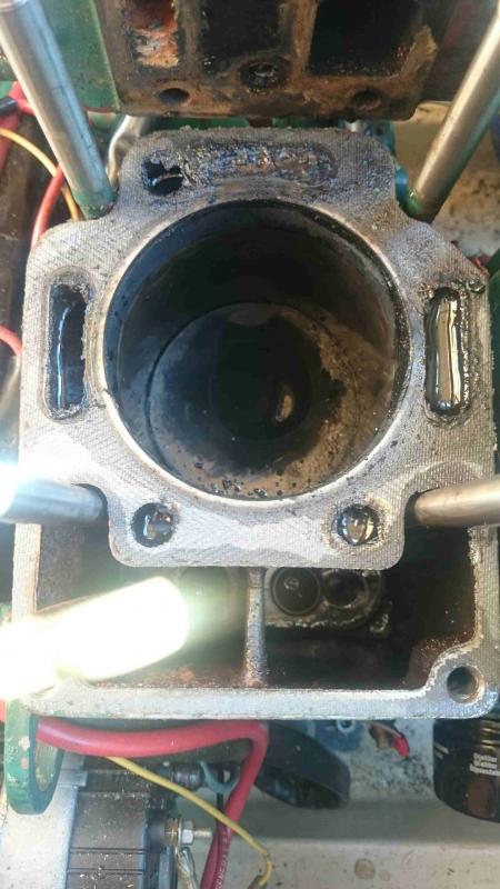

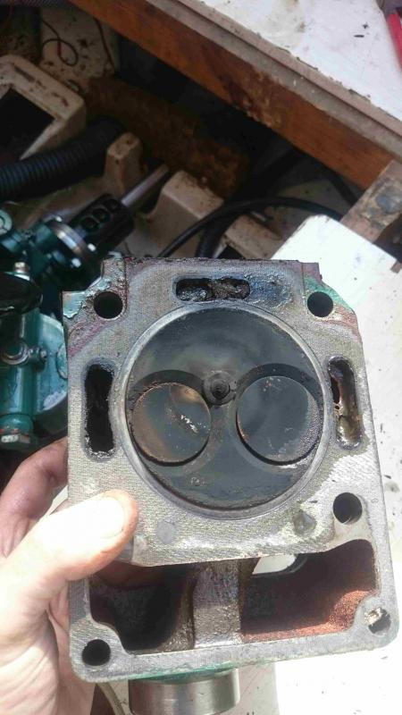

Trumjesper 0 Postad 1 Augusti , 2015 Lyckades till sist få loss toppen. Det krävdes att jag med hjälp av en kniv försiktigt öppnade upp mellan toppen och foten. Här kommer bilder på topp,fot och packning. Dela detta inlägg Länk till inlägg Dela på andra webbplatser
gusvo085 109 Postad 1 Augusti , 2015 Det ser rätt slitet ut i packningsytan som är neråt på sista bilden? Dela detta inlägg Länk till inlägg Dela på andra webbplatser
Eld- 548 Postad 1 Augusti , 2015 Syns tydligt att det varit läckage mellan cylinder och kylkanal till höger i bilden på packningen. Dela detta inlägg Länk till inlägg Dela på andra webbplatser
Pentax 724 Postad 1 Augusti , 2015 Ser inte ut som det är katastofrostigt ut mellan cylinderlopp och vattenkanal, denna cylinder går att använda ytan vidare åtgärd. Nyfiken på övriga cylindrar. Kalle Dela detta inlägg Länk till inlägg Dela på andra webbplatser

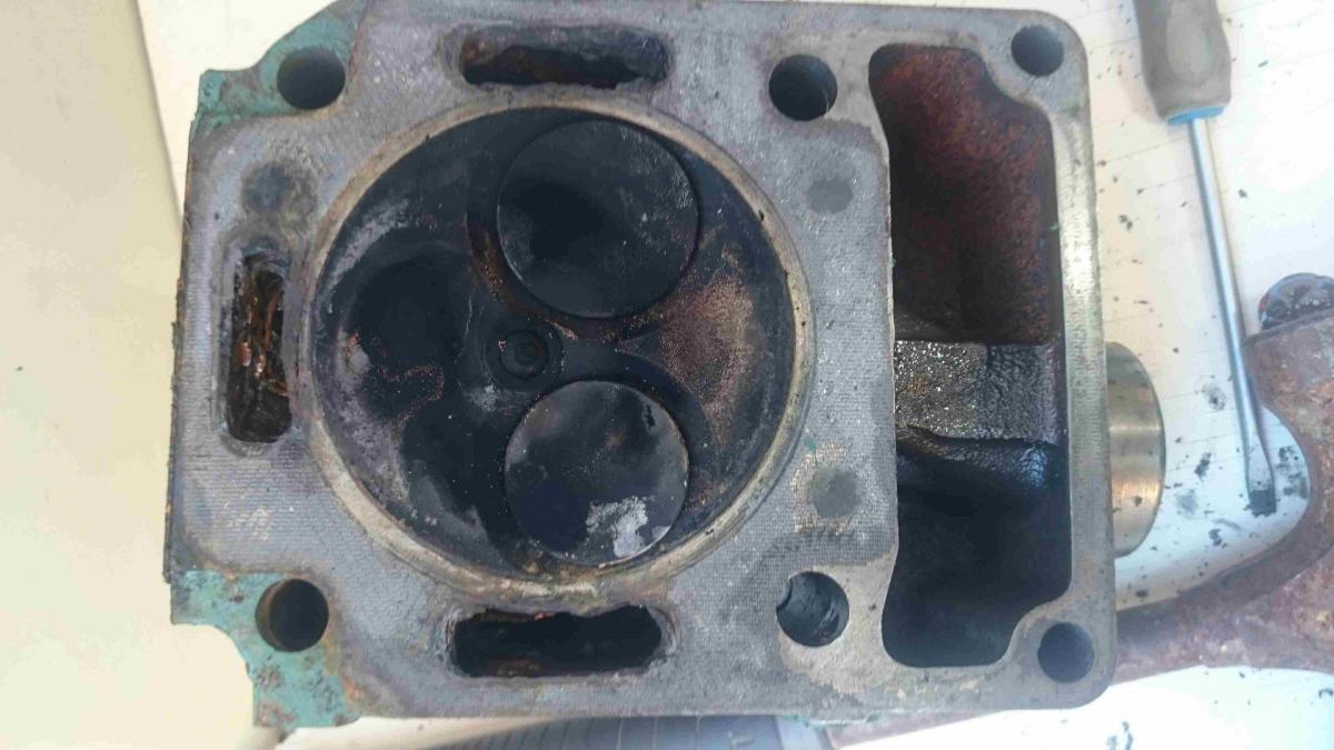

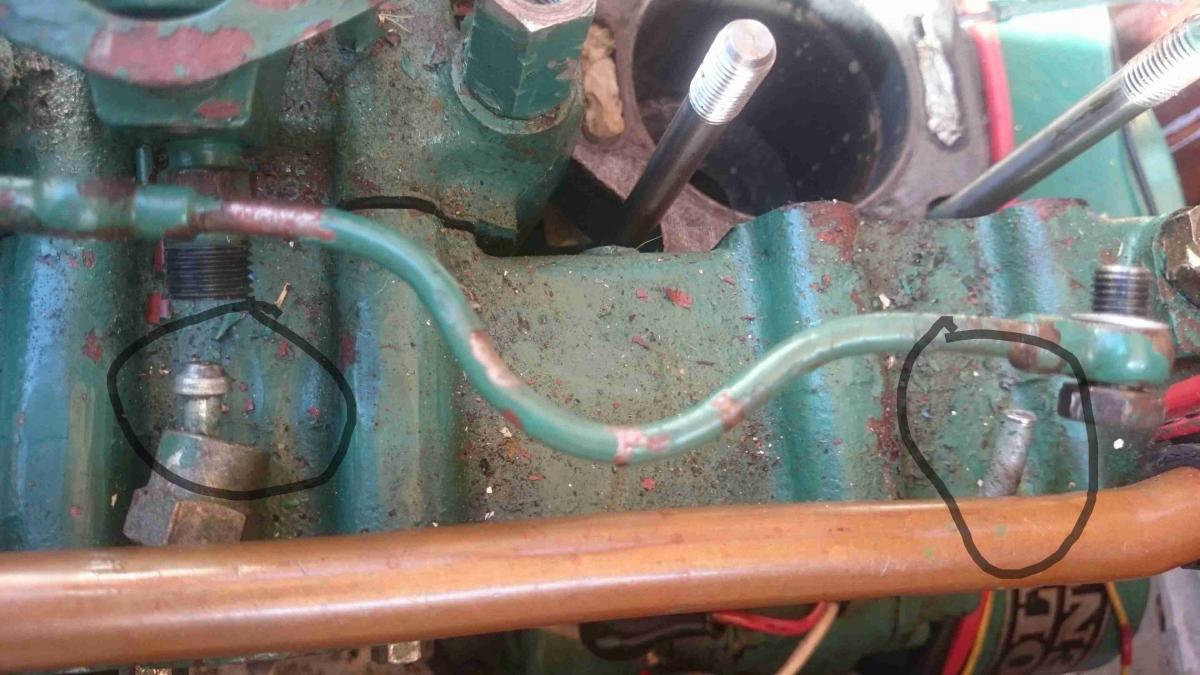

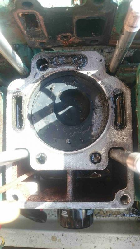

Trumjesper 0 Postad 2 Augusti , 2015 Nu har jag ett antal frågor som jag hoppas ni kan hjälpa mig med: 1. på bilden på cylindern ovan så ser man att kylkanalen i ovankant är helt igensatt. Ska jag försöka karva bort beläggningarna och öppna upp den? 2. Hur dumdristigt är det att tänka att jag struntar i de andra cylindrarna då jag tror att det är i den här cylindern läckan har funnits? 3. De mindre kanalerna (runda) i cylindern antar jag är oljekanaler dock hittar jag bara vatten i dem när jag sticker ner en pappersbit. Är det inte oljekanaler? 4. Jag har noterat nu att ena munstycket till bränsleröret(?) som hör till den topp jag plockat loss är skadad. Den sitter fast i bulten. Hur illa är det? Något tips på hur jag kan fixa det? (bild kommer) Tack för er hjälp! Dela detta inlägg Länk till inlägg Dela på andra webbplatser
Trumjesper 0 Postad 2 Augusti , 2015 Bild till fråga 4 ovan Dela detta inlägg Länk till inlägg Dela på andra webbplatser
Trumjesper 0 Postad 2 Augusti , 2015 Ignorera fråga två ovan eftersom jag nu har monterat av toppen på cylinder två Här är bilder på den. Även här en igensatt kylkanal. Dela detta inlägg Länk till inlägg Dela på andra webbplatser
Pentax 724 Postad 2 Augusti , 2015 Först, märk toppar och cylindrar så att de hamnar tillsamman på samma kolv som dom suttit tidigare! Ja du måste rensa alla kylkanaler i toppar cylindrar och avgaslimpan. Håll reda på schimsen (dom som folk tror är packningar)under cylindrarna.det är dom som man ställer kompressionen med, därav viktigt att topp, cylinder, kolv och schims inte förväxlas med varandra. Nej det är inte oljekanaler, oljan kommer upp till vipparmsbryggan genom röret som du fick räta lite för att få av topparna, sedan rinner den ner i det ytrymme där stötstängerna står. Du får byta insprutningsröret, längden är avstämd för att den ska stämma med insprutningen. Kalle Dela detta inlägg Länk till inlägg Dela på andra webbplatser
