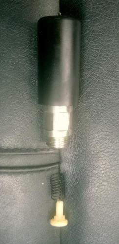

Kjell64B 0 Postad 20 Juli , 2015 Det finns andra trådar men hittade inget svar på min specifika fråga. På min TD-power har jag en luftningspump (typ sådan som finns på Volvo motorer) som man pumpar upp trycket med. Nu har jag noterat att trycket plötsligt släpper, troligen i pumpen, och att lite bränsle kommer ut ur pumpen. Troligen har jag p.g.a. klåperi pumpat sönder pumpen under min felsökning. Är det möjligt att det problem jag nu har kan komma från pumpen själv? Dvs att jag pumpar in luft med pumpen. Det som ändrats från förra året då jag inte hade problem med luft är att jag bytte filter och att jag i misstag fick av returen mellan sista spridaren och pumpens intag. Det är svårt att få slangklämmarna att ta ordentligt på de små rör ändar som finns men tror jag lyckats. Den förra slangen var gjuten, dit pressad eller smält. Den slang jag nu har är en vanlig diesel slang. Dela detta inlägg Länk till inlägg Dela på andra webbplatser
Pentax 724 Postad 20 Juli , 2015 OK ska svamla lite runt ditt problem utifrån min erfarenhet. Ja är handpumpen sönder läcker det in luft i insprutningspumpen! Ser sedan att du har returbränslet kopplat till insprutningspumpen, har du fått luft i systemet blir det lite svårare att bli av med luften då den pumpas runt flera gånger. Jag skulle överväga att dra returen till tanken! Men så länge ser din slang ut att duga, huvudsaken är att det inte läcker in luft. Luft läcker in långt innan man kan se att det läcker ut bränsle! Kalle 1 Dela detta inlägg Länk till inlägg Dela på andra webbplatser
Kjell64B 0 Postad 20 Juli , 2015 2015-07-20 vid 17:17 skrev Pentax: OK ska svamla lite runt ditt problem utifrån min erfarenhet. Ja är handpumpen sönder läcker det in luft i insprutningspumpen! Ser sedan att du har returbränslet kopplat till insprutningspumpen, har du fått luft i systemet blir det lite svårare att bli av med luften då den pumpas runt flera gånger. Jag skulle överväga att dra returen till tanken! Men så länge ser din slang ut att duga, huvudsaken är att det inte läcker in luft. Luft läcker in långt innan man kan se att det läcker ut bränsle! Kalle Slangen på bilden är från försäljarens bild. Den nya slangen är inte av plast och är fäst med slangklämmare istället för pressad. Men menar du att jag kan skippa anslutningen till pumpen helt, dvs returen från spridarna och returen från pumpen. Det är ju två rör som går ihop, ett tunnare och ett tjockare. Tror du att en sån pump går att reparera eller måste jag få tag på en ny? Dela detta inlägg Länk till inlägg Dela på andra webbplatser

Pentax 724 Postad 20 Juli , 2015 Har kollat på lite bilder på Kinamaskiner och ser nu att det är retur till tanken. Utan tvekan går det att reparera, i värsta fall får man plugga hålet för handpumpen och montera en gummiblåsa likt en utombordare, så det går att pumpa fram bränsle vid luftning. En ny handpump går säkert att beställa då maskinen inte är ovanlig i ert land. Kalle 1 Dela detta inlägg Länk till inlägg Dela på andra webbplatser

Kjell64B 0 Postad 23 Juli , 2015 Nu är luftningspumpen med hus bytt och nu fungerar det som det skall. Tack för hjälpen Dela detta inlägg Länk till inlägg Dela på andra webbplatser
