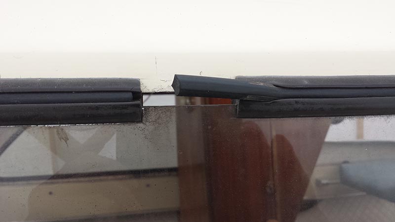

Skaffade några meter glaslist av typen GL 4 med tillhörande spränglist och tänkte byta glaslist runt framrutan på vår lilla båt!

Men nu har jag och sambon har nu hållit på i ett par timmar att försöka montera denna utan vidare resultat. Det måste ju finnas en smidig metod att använda sig av?
Såg att det fanns ett kitt med verktyg, men då dom kostade 600:- tänkte jag att man kanske kan klara sig utan?
Ska man sätta fast listen på rutan först, eller tvärt om?
Om man behöver dessa verktyg, hur används dessa? Verktyget med metallhandtag gissar jag är till att få i spränglisten?
Någon som kan tänkas ha något tips?

Är det någon som har en förklaring till varför skarven skall sitta uppåt? Jag har hört olika bud på detta, rent intuitivt skulle jag vilja sätta den neråt, på min båt sitter skarvarna uppåt och på ena rutan kommer det in en droppe vid skarven när det regnar hårt.

En droppe? Det lär komma både en och två och kanske tre om du sätter skarven nedåt.
De flesta verkar säga att skarven ska vara uppåt, det är mer yta på glaset än ovanför som regnet kan rinna på.

Jo det är klart att regnet som träffar rutan rinner ner på skarven om den sitter neråt, men i mitt fall tål det ändå att tänkas på, på min båt så kommer det mycket vatten rinnande från rufftaket ner på sidorutorna, man kanske skulle kompromissa och sätta skarven på den vertikala delen, frontrutorna har en överhängande kant som skyddar så fram är skarv uppåt som gäller.

Placera listen i ramen, se till att skarven hamnar uppåt (jag har provat och det läcker om den kommer nedåt. Listen ska vara lite för lång (ca 1cm) och pressas ihop i skarven. Den ska sitta så tajt att den sitter kvar utan att du behöver hålla den, gör den inte det har du köpt fel storlek.

Jag har inte klet i mina skarvar och dom är väldigt täta. Tänk på att du måste ha lite överskott i skarvarna då listerna krymper lite med åren.
