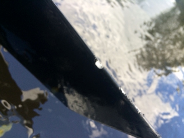

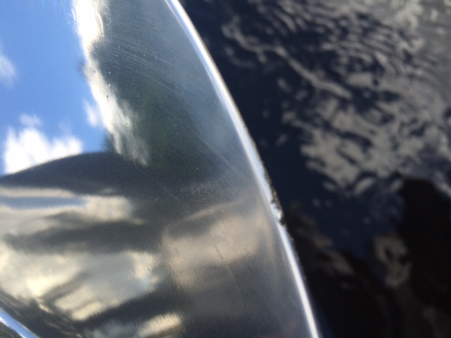

Var ute idag och råkade ut för en mindre grundstötning i ca 4-5 knop i vad troligtvis endast är sand, tiltar upp motorn och kan då konstatera att jag fått mindre skador i kanterna på propellerblanden samt att en flisa ur skäddan har lossnat. Motorn är Mercury 150 hk och är mindre än ett år gammal, försäkring finns.
Kan man åka vidare med dessa "skador" eller skall detta lämnas in för omgående reparation, har fotat skadorna så gott jag kunde, se bifogade bilder.
Tacksam för svar.
Är propellerbladen inte deformerade kan du säkert åka vidare. Du kan kanske putsa av graderna på propellerbladen lite lätt. Kolla dock att propelleraxeln inte blivit skadad och "slänger". Jacket i skäddan an du nog bortse från och se det mer som ett skönhetsfel.
