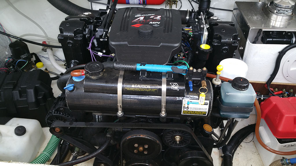

chalming 0 Postad 5 Juli , 2015 Motorn startar bra. Går bra på tomgång. Går bra i lugnt tempo omkring 0-3 knop. Men så fort jag ger gaspådrag så kväver den sig och vill inte gå alls med tendens till att den hostar. En mindre och en större knall har den gett ifrån sig. Släpper på gasen och så går den som den ska. Men att köra runt i 3 knop i sommar är ingen kul idé så vad kan vara fel? Jag har bytt bensinfilter inkl fäste då det såg ut som det aldrig blivit bytt. Problemet kvarstår. Tacksam för hjälp. Dela detta inlägg Länk till inlägg Dela på andra webbplatser
Eld- 549 Postad 5 Juli , 2015 Knall? Står tändningen gen rätt? Dela detta inlägg Länk till inlägg Dela på andra webbplatser
MartinX 42 Postad 5 Juli , 2015 Insprutningsmotor alltså, efter du kollat tändningen och om den är ok försök få hjälp av någon som kan mäta bränsletrycket, är det fel blir det aldrig någon ordning. Dela detta inlägg Länk till inlägg Dela på andra webbplatser
chalming 0 Postad 6 Juli , 2015 Okey, tändning och bränsletryck är första förslagen. Kom gärna med fler förslag .. Dela detta inlägg Länk till inlägg Dela på andra webbplatser
Mange249 491 Postad 6 Juli , 2015 Har du korrekt bränsle och tändning är nog nästa steg spjällgivare eller någon annan givare. Tippar dock på bränslebrist... Dela detta inlägg Länk till inlägg Dela på andra webbplatser
rickardp 2 Postad 10 Juli , 2015 (redigerade) Hade detta på en insprutningsmotor där en liten sten satt sig i mitt förfilter till pumpen, gick bra upp till 1500varv sedan precis samma problem, gissa om det tog tid att komma hem. Förmodligen gunk från tank som satt sig någonstans innan insprutningspumpen så den inte kan suga ordentligt. Jag såg en massa luftbubblor in till pumpen (mer vid gaspådrag) just pga transparent förfilter Måste ju synas om du mäter trycket på fuelrailen (om den går att komma åt med ett t-stycke) Mvh Rickard Redigerad 10 Juli , 2015 av rickardp Dela detta inlägg Länk till inlägg Dela på andra webbplatser
Smatte 1 Postad 11 Juli , 2015 Haft liknande fel på en 4.3 EFI. Det var bränsletrycksregulatorn som hade gett upp. Dela detta inlägg Länk till inlägg Dela på andra webbplatser
chalming 0 Postad 12 Juli , 2015 (redigerade) Tackar för svar. Har sugit ur bränsle från botten nu också ifall det skulle vart vatten i men det blev ingen skillnad. Gick bra en stund idag, kom till och med upp i planing, men efter ett tag så började problemen igen. Upp till 1000-1500 varv går den hyfsat. Vi får försöka få tag i en mekaniker då de tips ni ger är saker jag inte fixar själv tyvärr. Filmklipp: http://www.webidoo.net/diverse/batmotorfel.mp4 Redigerad 12 Juli , 2015 av chalming Dela detta inlägg Länk till inlägg Dela på andra webbplatser
