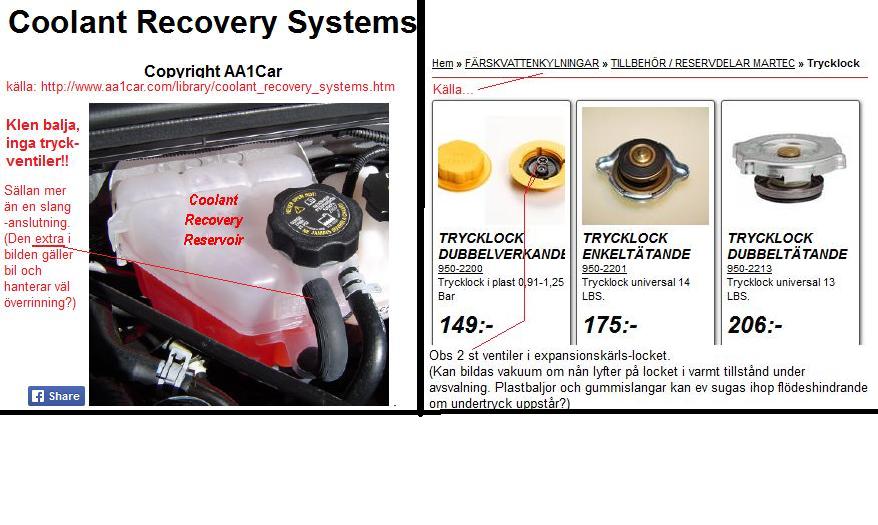

Tror likt Robert99 ovan (inlägg #13) att läckaget härstammar från det trycksatta glykolsystemet.
Hmm... både att "behållaren för coolant recovery" är knustorr plus att läckaget bara tycks uppträda med varm motor talar starkt för detta? Nå, åtminstone såpass att att det spåret bör utredas närmre.
[slutna glykolsystemet trycksätt normalt till måttliga 1 bar/ 1Atö alltefter tempen stiger, detta genom att ventiler reglerar s.a.s. lagom pyspunka då vätska/gas expanderar. Vinsten med detta arrangemang med litet högre tryck blir höjd kokpunkt så att hela kylsystemet kan göras mindre än annars. (Tror Formel-1 bilar som jämförelse faktiskt har uppåt fem bar av samma orsak?)]
Vad är då egentligen den principiella skillnaden mellan "expansions-kärl" och snarlika coolant recovery?
Mitt svar får bli trycket inne i själva baljan, men obs alltså inte trycket inuti det övriga slutna systemet.
Smärre motorer har ofta trycksatta baljor med tryckreglering i locket enligt min saxade bilds högerdel nedan. Stora V8:or och liknande tycks däremot ha trycklösa baljor likt bilar (där tryckventilerna istället sitter i kylen/värmeväxlarns stadigare plåt på bilars vis).
Vete katten, men skillnaden beror knappast på övertryckets storlek - för det är alltså samma 1bar/ 1Atö för såväl stora som små motorer som vanligen gäller. Kanske är det hela mest en praktisk fråga, stora motorer innehåller jämförelsevis mycket glykolvätska. (Med naturlagsenliga X procent expansion i bägge fallen blir kanske trycksatt balja alltmer otymplig stor och dyr desto större motor?)
Redigerad av Thomas-1
