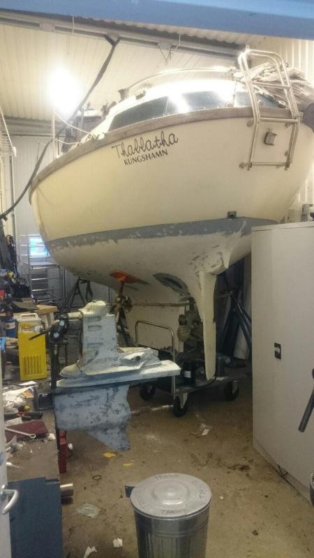

Thallatha 867 Postad 12 December , 2015 (redigerade) Jag slipade ner botten på min båt för ett tag sen, med exentreslip kopplad till dammsugare. Tror nog att även jag fått upp ca 95% av slipdammet. En tanke som slog mig just nu - man skulle ha vägt slipdammet innan man körde det till återvinningen. En 28 fots motorseglare LÖA 8,60m, Bredd 3,05. Det tog 30 timmar. Är pensionär, men betydligt envisare än jag är pigg. Orkar arbeta ca 2 timmar och med en redig vilopaus emellan orkar jag två sådana arbetspass om dan. Drack kaffe hop med verkstadsägaren går och vi kom bl.a. in på mitt jobb. Nämnde att ett företag Stockholm blästrade en ungefär lika stor båt för 5000 kr. Det trodde han inte ett ögonblick på. 15 000 kr har det kostat för de han känner till. Fanns visst en firma ca 5 mil bort. Men oavsett. Om man skulle kunna få botten blästrad för 5000 kr, så har jag tjänat styvt 150 kr i timmen - skattefritt. Skulle det kosta 15 000 kr så är förtjänsten styvt 450 kr i timmen - även det skattefritt. 450 kr i timmen har jag aldrig någonsin tjänat under mitt yrkesliv. Har slagit ifrån mig tanken att behandla botten med Coppercoat, eller liknade. De komponenterna man kan köpa här lokalt blir ca dubbelt så dyra som Coppercoat köpt i Stavanger i Norge. Dvs mellan 15 och 20 tusen, beroende på vad man räknar in. Väger mellan att köra med den bottenfärgen jag haft de senaste åren eller VC17. VC17 har jag haft på flera av mina båtar och har fungerat bra - förutom sista året, då det var katastrofalt dåligt. Efter fem månader i sjön, med mycket segling under tiden, såg botten ut så här. Att köra utan bottenfärg på västkusten är bara inte att tänka på. Redigerad 12 December , 2015 av Thallatha Dela detta inlägg Länk till inlägg Dela på andra webbplatser

Mackey 4 540 Postad 12 December , 2015 2015-12-12 vid 10:39 skrev Thallatha: ... En 28 fots motorseglare LÖA 8,60m, Bredd 3,05. Det tog 30 timmar. Är pensionär, men betydligt envisare än jag är pigg. Orkar arbeta ca 2 timmar och med en redig vilopaus emellan orkar jag två sådana arbetspass om dan. Drack kaffe hop med verkstadsägaren går och vi kom bl.a. in på mitt jobb. Nämnde att ett företag Stockholm blästrade en ungefär lika stor båt för 5000 kr. Det trodde han inte ett ögonblick på. 15 000 kr har det kostat för de han känner till. Fanns visst en firma ca 5 mil bort. Men oavsett. Om man skulle kunna få botten blästrad för 5000 kr, så har jag tjänat styvt 150 kr i timmen - skattefritt. Skulle det kosta 15 000 kr så är förtjänsten styvt 450 kr i timmen - även det skattefritt. 450 kr i timmen har jag aldrig någonsin tjänat under mitt yrkesliv. ... 5 000:- kr är ett väldigt rimligt pris tycker jag, de som tar mer betalt tar helt klart mer betalt än vad arbetet och utrustningen kostar, men det är ju helt i sin ordning så länge man är överens om priset. Framkörning i Stockholmsområdet, 1 timme i snitt (för två man) om det inte är rusningstrafik. Arbete, 2 timmar för två man. Det blir sammanlagt 6 timmars arbete á 400:- kr (ganska bra lön) inkl. skatt, lite administrativa kostnader mm. = 2400:- kr. Återstår 2600:- kr för förbrukningsvaror, deponi, avskrivningar på utrustningen, vinst mm. Sedan tycker jag såhär. Om du arbetar fyra timmar om dagen och arbetet tar 30 timmar blir det sammanlagt 7,5 dagars arbete eftersom arbetstiden smetas ut över hela dagen. En vanlig arbetsdag är 8 timmar lång så det blir 60 timmar vilket ger en timlön på 83:- kr efter skatt vilket inte heller är fy skam. Mackey Dela detta inlägg Länk till inlägg Dela på andra webbplatser
Riro 116 Postad 12 December , 2015 (redigerade) 2015-12-12 vid 10:39 skrev Thallatha: Jag slipade ner botten på min båt för ett tag sen, med exentreslip kopplad till dammsugare. Tror nog att även jag fått upp ca 95% av slipdammet. En tanke som slog mig just nu - man skulle ha vägt slipdammet innan man körde det till återvinningen. DSC_0690.JPG En 28 fots motorseglare LÖA 8,60m, Bredd 3,05. Det tog 30 timmar. Är pensionär, men betydligt envisare än jag är pigg. Orkar arbeta ca 2 timmar och med en redig vilopaus emellan orkar jag två sådana arbetspass om dan. DSC_0688.JPG Drack kaffe hop med verkstadsägaren går och vi kom bl.a. in på mitt jobb. Nämnde att ett företag Stockholm blästrade en ungefär lika stor båt för 5000 kr. Det trodde han inte ett ögonblick på. 15 000 kr har det kostat för de han känner till. Fanns visst en firma ca 5 mil bort. Men oavsett. Om man skulle kunna få botten blästrad för 5000 kr, så har jag tjänat styvt 150 kr i timmen - skattefritt. Skulle det kosta 15 000 kr så är förtjänsten styvt 450 kr i timmen - även det skattefritt. 450 kr i timmen har jag aldrig någonsin tjänat under mitt yrkesliv. Har slagit ifrån mig tanken att behandla botten med Coppercoat, eller liknade. De komponenterna man kan köpa här lokalt blir ca dubbelt så dyra som Coppercoat köpt i Stavanger i Norge. Dvs mellan 15 och 20 tusen, beroende på vad man räknar in. Väger mellan att köra med den bottenfärgen jag haft de senaste åren eller VC17. VC17 har jag haft på flera av mina båtar och har fungerat bra - förutom sista året, då det var katastrofalt dåligt. Efter fem månader i sjön, med mycket segling under tiden, såg botten ut så här. post-53310-0-82305400-1397041241_thumb.jpg Att köra utan bottenfärg på västkusten är bara inte att tänka på. Jag fick min båt (motorseglare i stål 41x13 fot) blästrad och sprutad ett varv med epoxifärg till en bit ovanför vattenlinjen (uppskattad yta 50m2) nu i höstas för ca: 6000:-. Då köpte jag färgen själv. Kollade med många blästringsföretag och de flesta skulle ha över det dubbla, så det kan löna sig att fråga flera företag. Har rollat på ytterligare ett lager och ska rolla ett tredje lager till våren. Ligger i Mälaren, så jag kommer inte att ha någon ytterligare bottenfärg. Redigerad 12 December , 2015 av Riro Dela detta inlägg Länk till inlägg Dela på andra webbplatser
Thallatha 867 Postad 12 December , 2015 2015-12-12 vid 11:27 skrev Mackey: Sedan tycker jag såhär. Om du arbetar fyra timmar om dagen och arbetet tar 30 timmar blir det sammanlagt 7,5 dagars arbete eftersom arbetstiden smetas ut över hela dagen. En vanlig arbetsdag är 8 timmar lång så det blir 60 timmar vilket ger en timlön på 83:- kr efter skatt vilket inte heller är fy skam. Mackey Du är en mattematikens mästare. Hur lång en heltids arbetsdag är är väl överhuvudtaget inte intressant i det här sammanhanget. När jag var arbetsledare hade jag en man som var halvpensionär. Han jobbade 4 timmar om dagen. Han fick fullt betalt för de 4 timmarna. Enligt ditt sätt och se, skulle han bara haft halva timpengen jämfört med sina arbetskompisar. Undra vad facket - svenska elektrikerförbundet - hade sagt om det!? Dela detta inlägg Länk till inlägg Dela på andra webbplatser
Mackey 4 540 Postad 12 December , 2015 Bli inte irriterad, om du nu blev det. Tycker mig kunna läsa något åt det hållet mellan raderna i ditt svar, men jag är inte säker. Alla yrken har ju olika grad av ställtider, pauser, restider, förberedelsetider, etc, etc. när inget egentligt arbete utförs. Det jag tycker är att om en hel dag går åt för dig att utföra arbete motsvarande 4 timmars slipning så är det mera rättvisande att räkna timlön efter en hel dag om man vill göra en jämförelse med vanligt lönearbete. Den som tjänar mer än 83:- kr/timme efter skat bör alltså inte ta tjänstledigt för att slipa båten (det är jobbigt och många orkar nog bara fyra timmar per dag effektiv tid) utan istället hyra in en yrkesman som gör jobbet för 5 000:- kr. Mackey Dela detta inlägg Länk till inlägg Dela på andra webbplatser
Thallatha 867 Postad 12 December , 2015 (redigerade) 2015-12-12 vid 12:56 skrev Mackey: Bli inte irriterad, om du nu blev det. Tycker mig kunna läsa något åt det hållet mellan raderna i ditt svar, men jag är inte säker. Alla yrken har ju olika grad av ställtider, pauser, restider, förberedelsetider, etc, etc. när inget egentligt arbete utförs. Det jag tycker är att om en hel dag går åt för dig att utföra arbete motsvarande 4 timmars slipning så är det mera rättvisande att räkna timlön efter en hel dag om man vill göra en jämförelse med vanligt lönearbete. Den som tjänar mer än 83:- kr/timme efter skat bör alltså inte ta tjänstledigt för att slipa båten (det är jobbigt och många orkar nog bara fyra timmar per dag effektiv tid) utan istället hyra in en yrkesman som gör jobbet för 5 000:- kr. Mackey Jag blev inte alls irriterad, men hel ditt resonemang är tramsigt. Ibland verkar det som om du måste ha en kommentar - antingen du har nåt vettigt att säga eller inte. På den tiden man var ung och pigg gick man gladeligen ut och gjorde 4-5 timmars arbete av nåt liknade slag som man jobbat med hela dagen. Nu när man är pensionär kan man ju ta dan som den kommer Jag har aldrig tagit "tjänstledigt" för att jobba med båten, eller bygga hus eller nåt av alla de jobb jag gjort vid sidan av det ordinarie arbetet. Man jobbade sina 8 timmar (9 med middagsrasten) tog en kopp kaffe när man kom hem och gick ut och fortsatte jobba med nåt annat grovt arbete. Detta är 4;e båten jag slipar ner bottenfärgen till ren gelcoat - det mest skrämmande är att jag tycker sånt arbete är roligt. Det sista jag gjorde på eftermiddagen var att slipa ner de 4-5 mm närmast vattenlinjen, som man inte vågar ta med maskin. Man är ju inte helt säker på handen och inte i fötterna heller. När man kör med maskin kan man ju lätt förorsaka en skada på gelcoaten om man skulle slänga till. Så det gäller att hålla sig på säkert avstånd. En bild före jag började handslipa på de millimeter jag inte vågade ta med maskin. Det var inte lätt att se de rester av blå bottenfärg om fanns kvar. Redigerad 12 December , 2015 av Thallatha Dela detta inlägg Länk till inlägg Dela på andra webbplatser
