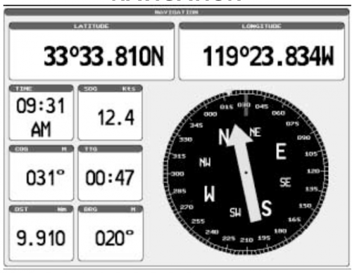

Jas65 2 Postad 23 Juni , 2015 Hej Jag har installerat ett Lowrance 5 Chirp kombo, detta har jag kopplat ihop via Nmea till min Garmin radio som då visar min pos. Det som jag tycker är märkligt och jag vet ej om detta även gäller andra tillverkare är att Plottern ej visar pos i latten och longen, den visar självklart var man är på sjökortet men visar ej pos i siffrorna som kan vara bra att känna till vid behov, för att få fram dessa måste man gå in i menyn och ta fram ett plotterkors och sedan placera detta på sin markör, däremot när man kopplar ihop den med radion då visar den i radiodisplayen så att radion vet vilken pos den skall sända ut vid ett dsc anrop. Vad jag menar är att man måste koppla en modern plotter med en radio för att få fram pos i lat o long, detta borde vara en självklarhet i en modern plotter eller har jag missat ngt väsentlig, kanske är det bara lowrance som snålar på detta? Mvh Jack Dela detta inlägg Länk till inlägg Dela på andra webbplatser

Jas65 2 Postad 24 Juni , 2015 Hm...jag får nog kolla närmare på min Lowrance, tycker att bilden ovan känns bekant, återkommer. /Jack Dela detta inlägg Länk till inlägg Dela på andra webbplatser
Jas65 2 Postad 25 Juni , 2015 Nope, Lowrance har kompassen men visar ingen pos. Dela detta inlägg Länk till inlägg Dela på andra webbplatser
