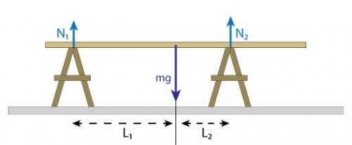

Hittade skissen nedan HÄR, tänk dig exempelvis N1 som hjulaxeln och N2 som kultrycket. Båtens tyngdpunkt MG kan flyttas valfritt enligt längderna L1/L2. (Båtens massa är i ditt fall ca 3,5 ton koncentrerad i tyngdpunkten enligt skissens linje MG. Neråtkraften av 3500 kg massa blir med jordens
gravitationskonstant 9,81x3500=34335 Newton. Alltså skall värdet i skissens MG sättas till typ 34335N och N1 och N2 måste naturligtvis uppgå till exakt denna summa för att uppnå nödvändig kraftjämnvikt i formeln. (Sedan "bara" att omformulera det matematiska sambandet och baklängesräkna exempelvis längden L1 vid tänkt ny jämvikt efter flyttning av båten relativt släpet för att begripa hur många centimeter båten bör flyttas efter det första praktiska testet.)
Finns säkert bra kalkylatorer att googla fram för detta ändamål men men.
