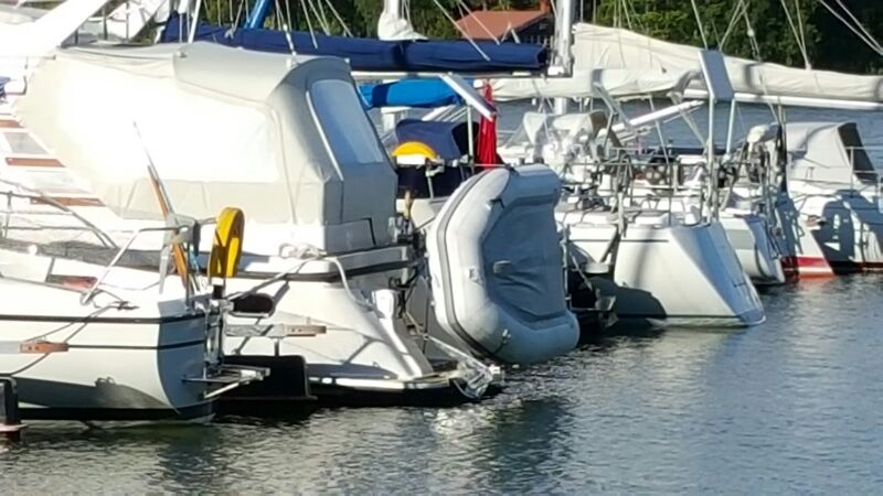

Jag funderade och kollade runt bra länge på olika dävertlösningar då min kravbild såg ut ungefär som din, särskilt gällande motorn då jag har en 8hk som väger en del.

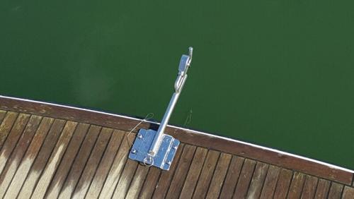

Dock fick jag aldrig ihop det estetiskt eller funktionellt (antingen så tog det för mycket plats/var ivägen eller så skulle det se fult ut). Gav upp till sist och fick gå på snap davits med deras Quick kit så man kan få bort dem när man ligger still och kidsen skall härja på badbryggan ...
De har ju en lösning så man kan ha motorn på men där tog min budget (samt tid) slut för i år så kånkar i och ur motor även i sommar ...
Några bilder, har en quicksilver 310 ...
Supertack för bilderna! Lutar åt detta...men jag vill veta mer! :-)

Jag har en Nord West 330. 310cm är i största laget och fick välja förlängda snap davits för att få ut dingen en bit för att gå fri från ankaret. Dock skönt då det blir fritt på badbryggan även under gång.
Jag har köpt mina prylar från Marineproof och ja det är dyrt men kände att det var värt det.
