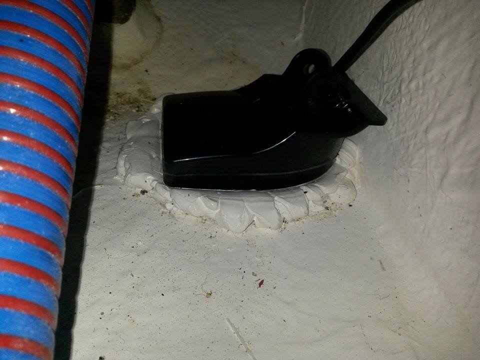

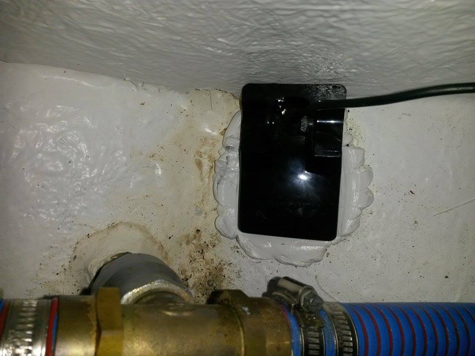

Linkin603 1 Postad 11 Juni , 2015 Nu är jag redigt trött på min båtåterförsäljare!Det är så att jag köpte min båt våren 2014, fabriksny. Under sommaren så försvann temperaturen som visas på ekolodspanelen i min plotter.Pratade med återförsäljaren om det omgående, varpå han svarar att jag ska ta det efter sommaren för att jag kommer få vänta minst 2 månader på att Garmin felsöker, därmed sköt jag upp de till denna vår. I slutet av april tog jag upp det igen med återförsäljaren, då provar dem att byta ekolodsgivare. Och han svarar att allt fungerar nu, slår på plottern så fort jag kommit hem med båten och det han påstod ha fixat har gjort det värre, nu funkade inte ekolodet överhuvudtaget! Ringer ner igen och berättar de, då ska jag komma ner igen så att dem ska testa att uppdatera med mjukvara. Sagt och gjort, allt var klart enligt honom. Slår på plottern utanför verkstaden, samma problem fortfarande. Då säger han att han ska skicka ner den till Garmin, med så kallat RMA-nummer. Veckorna går och jag ringer och kollar vad som händer, han kunde dock inte svara på det så jag fick ta tag i saken själv och ringa och söka vart min enhet tagit vägen. Där visar det sig att han varken skapat ett RMA hos Garmin och att han skickat den på fel sätt så att den legat i Göteborg i 5 veckor!!Jag säger åt återförsäljaren att du har ju skickat på fel sätt, att Garmin inte hämtar ut några aviserade paket. Då suckar han bara och säger åt mig att tar du det här numret, så får du sköta allting själv hädanefter gällande din enhet. Jag svarar tack, tar numret och går iväg. Skickar enheten till Garmin och nu 1.5 vecka senare har jag fått tillbaka den, Garmin kunde inte hitta några som helst fel i enheten. Men dem skulle skicka nytt kablage som bör komma idag.Samtidigt så har jag funderat på om återförsäljaren insett att det är en akterspegelsgivare han monterat inne i båten mot skrovet (satt en där innan också och den fungerade åtminstone). Har frågat hos olika butiker hur dem ska monteras egentligen, det går att montera på det sättet men det är en ren hobbylösning och då ska den dessutom placeras i en hink med vatten på insidan. Och att den givaren jag behöver inte säljs längre, de nya behöver man en adapter till och de satt då ingen adapter mellan den nya givaren och enheten. Förövrigt så är det en Garmin GPSMAP 720S det handlar om. HUR SKA JAG GÖRA MED MIN ÅTERFÖRSÄLJARE EGENTLIGEN? Redigt trött på dem och blir bara förbannad över tanken att ens ha med dem att göra. Dela detta inlägg Länk till inlägg Dela på andra webbplatser

Peter_K 4 234 Postad 11 Juni , 2015 Jag måste i alla fall fråga, men det är inte så att båten är byggd av sandwich-laminat..? Då har du din "luftbubbla" i skrovet. Dela detta inlägg Länk till inlägg Dela på andra webbplatser
bhemac 2 859 Postad 11 Juni , 2015 Det alltid lurigt att montera inombords. Ska det fungera så måste man först prova med vattenfylld påse och sen plasta fast ett rör som fylls med glycerin. Det är det rätta sättet. En gång monterade jag i en "grop" fylld med epoxi. Men inte fungerade det, hammare och huggmejsel samt en riktig givare som monterades i ett hål i botten. Sätt givaren på utsidan som den är konstruerad för! Dela detta inlägg Länk till inlägg Dela på andra webbplatser
Linkin603 1 Postad 11 Juni , 2015 Jag måste i alla fall fråga, men det är inte så att båten är byggd av sandwich-laminat..? Då har du din "luftbubbla" i skrovet. Med tanke på att det satt en akterspegelgivare monterad innan dem bytte mot en ny och de fungerade så bör de väl inte vara nå sandwich-laminat, eller?? Dela detta inlägg Länk till inlägg Dela på andra webbplatser
Peter_K 4 234 Postad 11 Juni , 2015 Med tanke på att det satt en akterspegelgivare monterad innan dem bytte mot en ny och de fungerade så bör de väl inte vara nå sandwich-laminat, eller?? Jag fattade som att den la av nästan på en gång... men det var alltså fel. Dela detta inlägg Länk till inlägg Dela på andra webbplatser

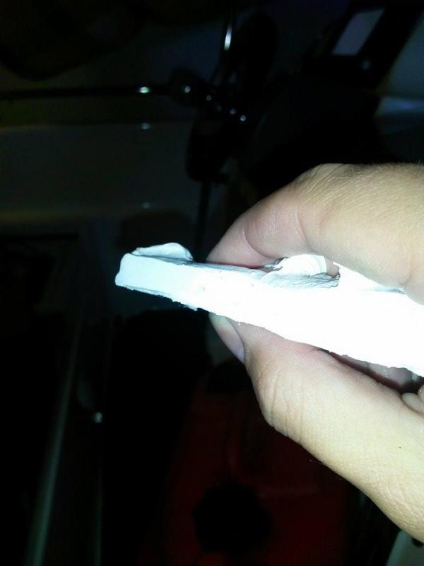

Linkin603 1 Postad 12 Juni , 2015 Pratade med återförsäljaren precis och frågade om dem hade kvar min gamla givare."Nej det har vi inte, när vi tar bort dem så går dem inte att rädda för vi limmar med sikaflex."Förklarade för honom att de kan ha kommit en luftbubbla i limmet som gör att ekolodet inte fungerar."Nej de tror jag inte på, sikaflex är ju såpass tjockt att de inte skulle gå."Jo men det var vad Garmin sa till mig igår."Jaha, ah de är inte min uppfattning i alla fall. Men då får du väl prova skära loss givaren från sikaflexen och skrapa givaren ren och se om det fungerar."Ehhhhh jaha? Så var det samtalet avslutat, han anser att JAG ska göra deras arbete när dem gjort fel från början?! Dela detta inlägg Länk till inlägg Dela på andra webbplatser
rejas 249 Postad 12 Juni , 2015 [ Snip ] "Nej det har vi inte, när vi tar bort dem så går dem inte att rädda för vi limmar med sikaflex." [ Snip ] "Jaha, ah de är inte min uppfattning i alla fall. Men då får du väl prova skära loss givaren från sikaflexen och skrapa givaren ren och se om det fungerar." Hur tänkte han då? 2 Dela detta inlägg Länk till inlägg Dela på andra webbplatser

Mackey 4 502 Postad 13 Juni , 2015 Tjockare lim håller ju bättre... lr? Om man nu limmar en utombordsgivare för att mäta genom skrovet verkar det ju lite dumt att lägga på en extra centimeter Sikaflex. Det verkar som om du fick en signal i all fall. En hink är ju väldigt grund och ekot kan studsa lite kors och tvärs, kanske kan det vara orsaken att det tog tid att få en signal som ekolodet förstod. Mackey Dela detta inlägg Länk till inlägg Dela på andra webbplatser
Linkin603 1 Postad 15 Juni , 2015 Första givaren dem hade limmat mot skrovet på exakt samma ställe var inte i närheten av lika mycket sikaflex som den här gången.Var ut med båten i lördags och testade med att hänga den utanför relingen då fungerade den, dock kvarstår ju problemet med att vattentemperaturen inte visas som den gjorde förr :/I simulatorläge så visar den alla siffror som ska visas, så varför det inte fungerar när man använder den är fortfarande ett stort frågetecken. Dela detta inlägg Länk till inlägg Dela på andra webbplatser
IngemarE 3 667 Postad 16 Juni , 2015 Sikaflex är inte optimalt att limma med, då det är mjukt och dämpar signalen kraftigt. OM man använder Sika gäller det att hålla så tunt som möjligt. Långsamhärdande araldit eller liknande är det bästa, och då hinner oftast luftbubblorna komma ur massan innan den härdar också. Det borde handlaren veta. Att limma den på insidan bör inte vara några problem, fast visst kommer vattentemperaturen inte att bli helt rättvisande. Fast nu verkade du ju inte ha någon temperaturangivelse alls, vilket låter som fel på givaren. Tänk ut vad du vill att handlaren skall göra, skriv ner det kort i punktform och ta kontakt med denne. Självklart skall handlaren ta ansvar för problemet och det skall/får inte ta månader att fixa. Men ha även prisavdrag med som alternativ, så kan du fixa det själv och få lite plåster på såren för det. Ger också en möjlighet för handlaren att köpa sig loss från problemet. ARN är ju ett alternativ att hota med också om ni inte kommer överens. Dela detta inlägg Länk till inlägg Dela på andra webbplatser
