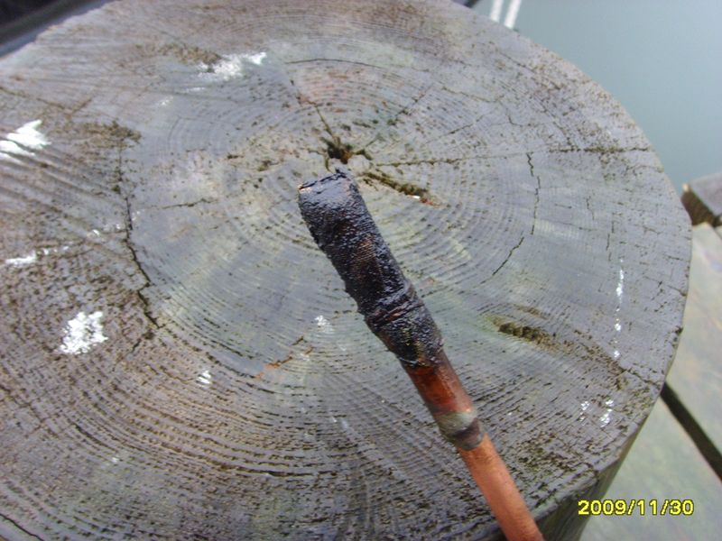

Har problem att få fram bränsle till motorn (diesel MD7A) . Har nu gått igenom filter och pump och konstaterat att det, speciellt i förfiltrets vattenavskiljare finns en brun kletig massa, Mycket kletig och vidhäftande,  påminner i färg och konsistens om mörk sirap.  Byter naturligtvis alla filter och tömmer tanken. Har också tänkt rengöra tanken, det finns dock ingen rejäl manlucka så att jag får ner armarna utan har tänkt försök "lösa upp" ev klet som finns i tanken.  Men vad finns det som löser upp smeten.  På den massa som jag tagit ut ur förfiltrets "vattenkopp" har jag testat med i tur och ordning kallavfettning, diesel, bensin. Ingen tillstymmelse till att något av dessa medel löser upp smeten.

Tyvärr är min tank väl inbyggd, ett ganska stort jobb att montera loss den och få ut den ur båten vilket jag inte vill ge mig på i första taget. . Går inte heller att tömma via botten. Har dock tömt den med hjälp av pump i kväll, inget klet eller grums i det bränsle jag pumpade ur.   Har också testat ytterligare lösningsmedel för att rengöra filterkoppar mm, - och se: Rödsprit funkade, i synnerhet om jag värmde spriten till ca 50 grader först.  Löste omgående upp kleten så att grejorna gick att rengöra.

Ja , jag har faktiskt suttit och funderat på saken. Ska utrusta mig med T-sprit och försöka "skölja genom".  T-sprit verkar vara det enda som löser upp kleten, det är inget slem utan påminner mer om trätjära eller sirap som häftar fast starkt på alla ytor. Gör ett försök i morgon .   Tack för tipset

En liten kort avrapportering. Efter att ha lyckats få i lite T-Röd i insprutningspumpen värmde jag den (pumpen) försiktigt med en värmepistol till ca 45-50 grader. Körde ett tag med startmotorn,  hade "dekompressionsspaken" (ventillyftaren) i läge så att jag inte hade någon kompression, vilket gjorde att jag fick hyfsad snurr på det hela. Och se, -efter en stund började det spruta ur pumpen. Påminde mest om starkt te, men ljusnade efter hand.  När jag skruvat fast tryckrören på spridaren och matar med diesel så startar motorn och går klockrent.  Tack ni som avrådde mig från större ingrepp som t.ex att lossa spridarna!
