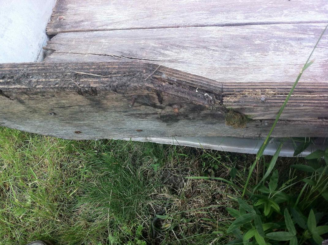

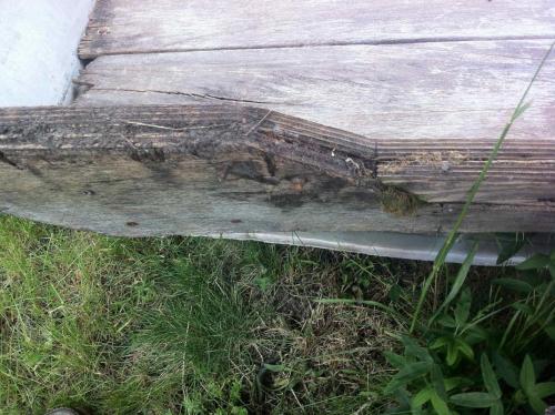

Akterspegeln har två hopskruvade marinplywood mot varandra på varsin sida om plåten. Helt rutten och måste ersättas! VAD för trä är lämpligt? Massivt i något träslag, ny skiktlimmad plywood ( helst inte ) eller tryckt virke?

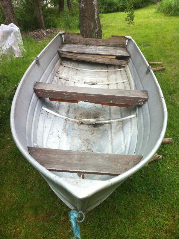

Tofterna är dåliga och ska ersättas, gärna i samma stuk som akterspegeln.
Sedan finns ingen durk. Jag VET att tryckt virke inte är vattenhärdigt så där jättebra men vilka alternativ finns? Och hur är en durk byggd egentligen? Jag har gjort mycket på olika båtar men en roddbåtsdurk… nä...

Nope, inte än. Men jag har själv köpt en plåteka där trät är i grymt dåligt skick. Det enda som är okej trämässigt är faktiskt durken. Reling, tofter och akterspegel är rätt kass. Akten kanske klarar sig dock.
Jag funderar på att köra med ek som relingslist och tofter. Någon som har synpunkter på det? Behandling därav?

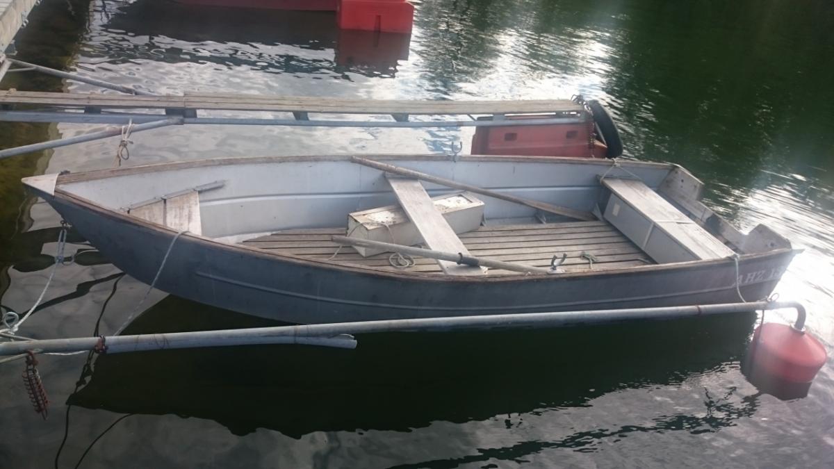

Så här ser Pärlan ut idag:
